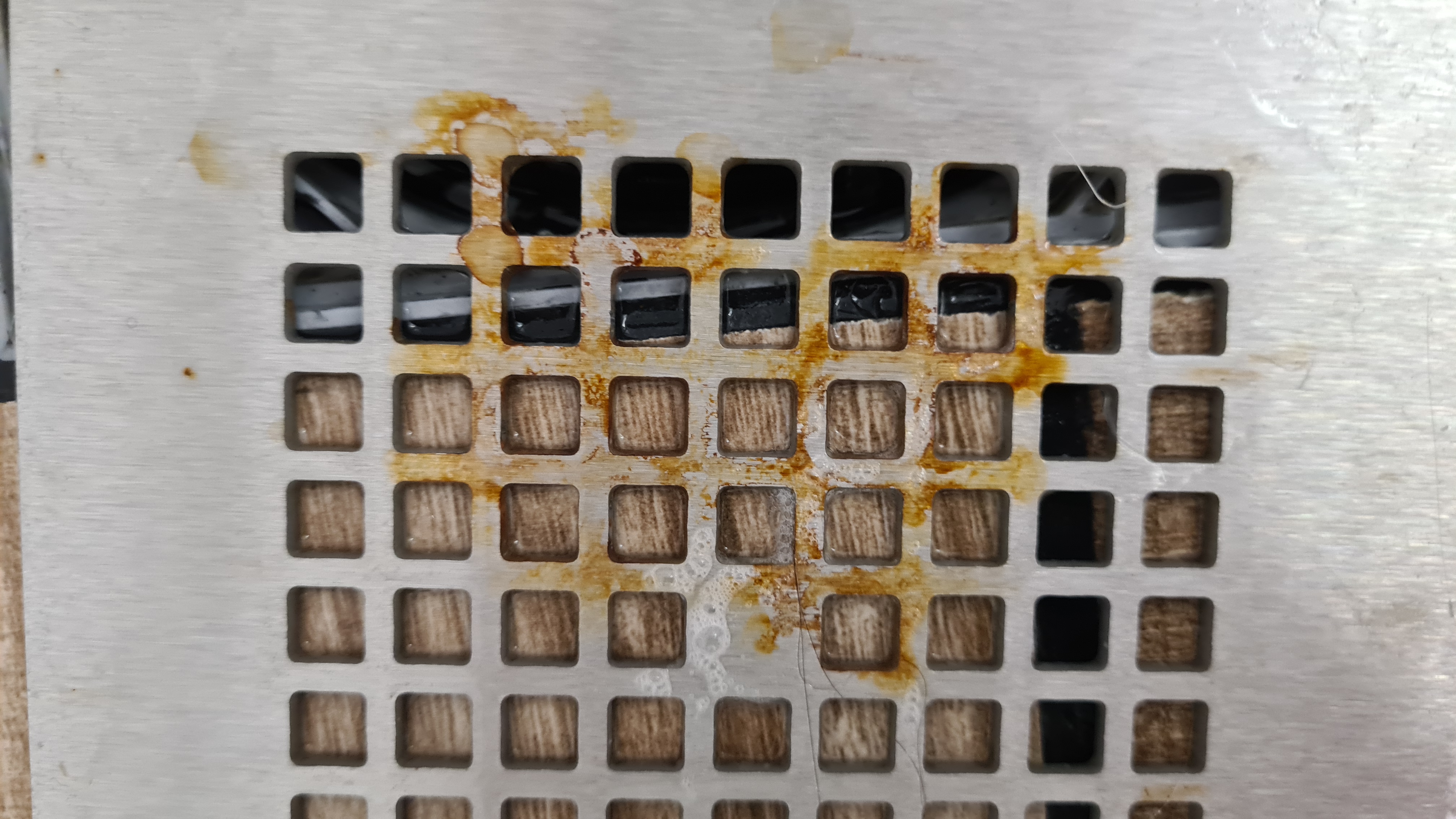

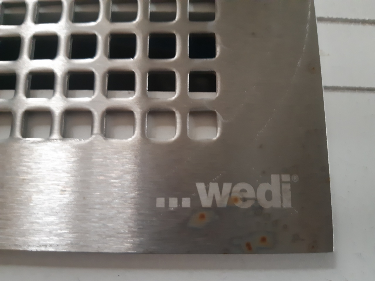

ma douche est en service depuis 2 mois et quand j ai nettoyé le syphon j ai vu que j avais des points de rouille sur la plaque .avez vous déja eu se probléme car je pensai que cetait de inox ?
je mettrai une photo si cela est la premiére fois ou que c'est un probléme récurrent .

J ai passé un aimant pour voir si c était Bien une plaque inox et cela est bien le cas ..Et non pas de produit agressif je tiens à mes joints et ma douche italienne est toute neuve pas besoin .Non je n ai pas passé de la paille de fer dessus ou autre polissage que j aurai put Faire pour enlever la rouille .mais personnellement vu le prix du receveur je vais pas faire du cache misère qui va revenir dans le temps..

29/08/2018 à 10h08
OK ,
vos photos me donnent la solution,
c'est une mauvaise manip chantier qui se produit parfois,
lors des travaux il semble qu'un artisan ait coupé à la meuleuse un objet métallique et de la limaille s'est déposée sur la grille ( elle doit être en très légère sur épaisseur) ,
...Lors de la coupe comme elle est chaude est se colle, puis rouille avec l'usage de la douche..
Pouvez vous me faire suivre un mail sur patrick.vayssié@wedi.fr pour avoir vos coordonnées postales , et on va voir ce que nous pouvons faire..

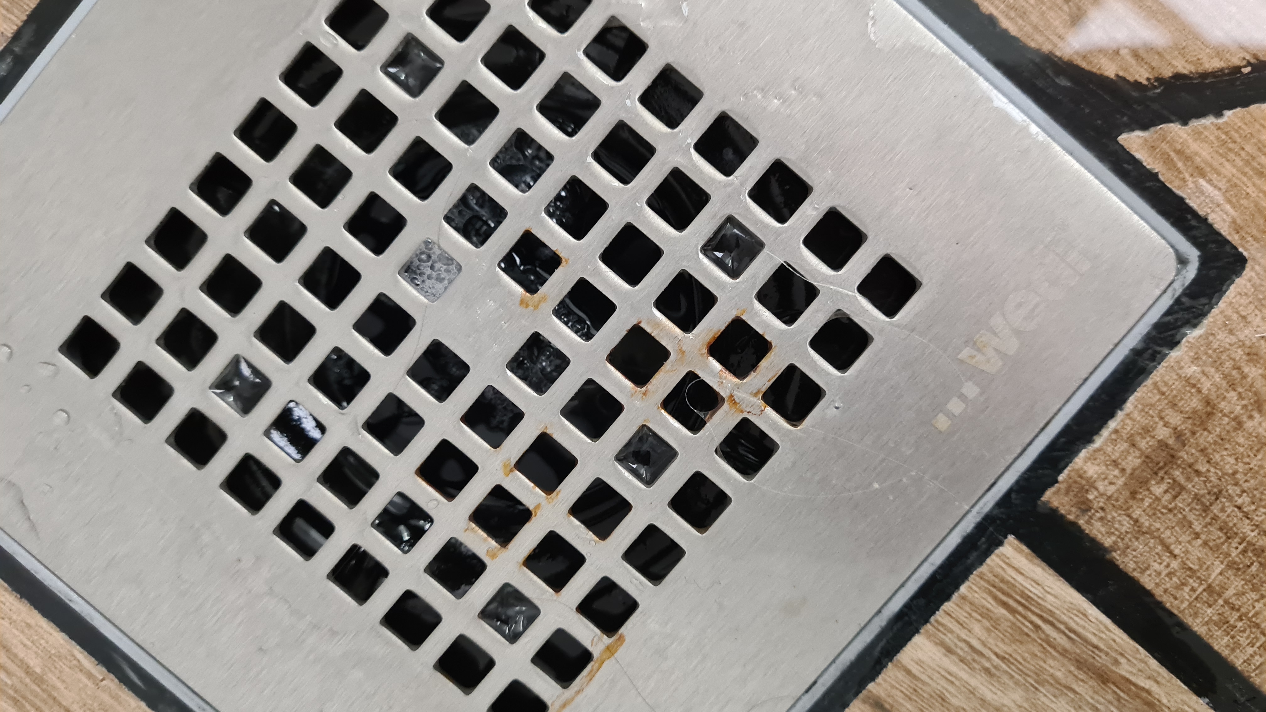

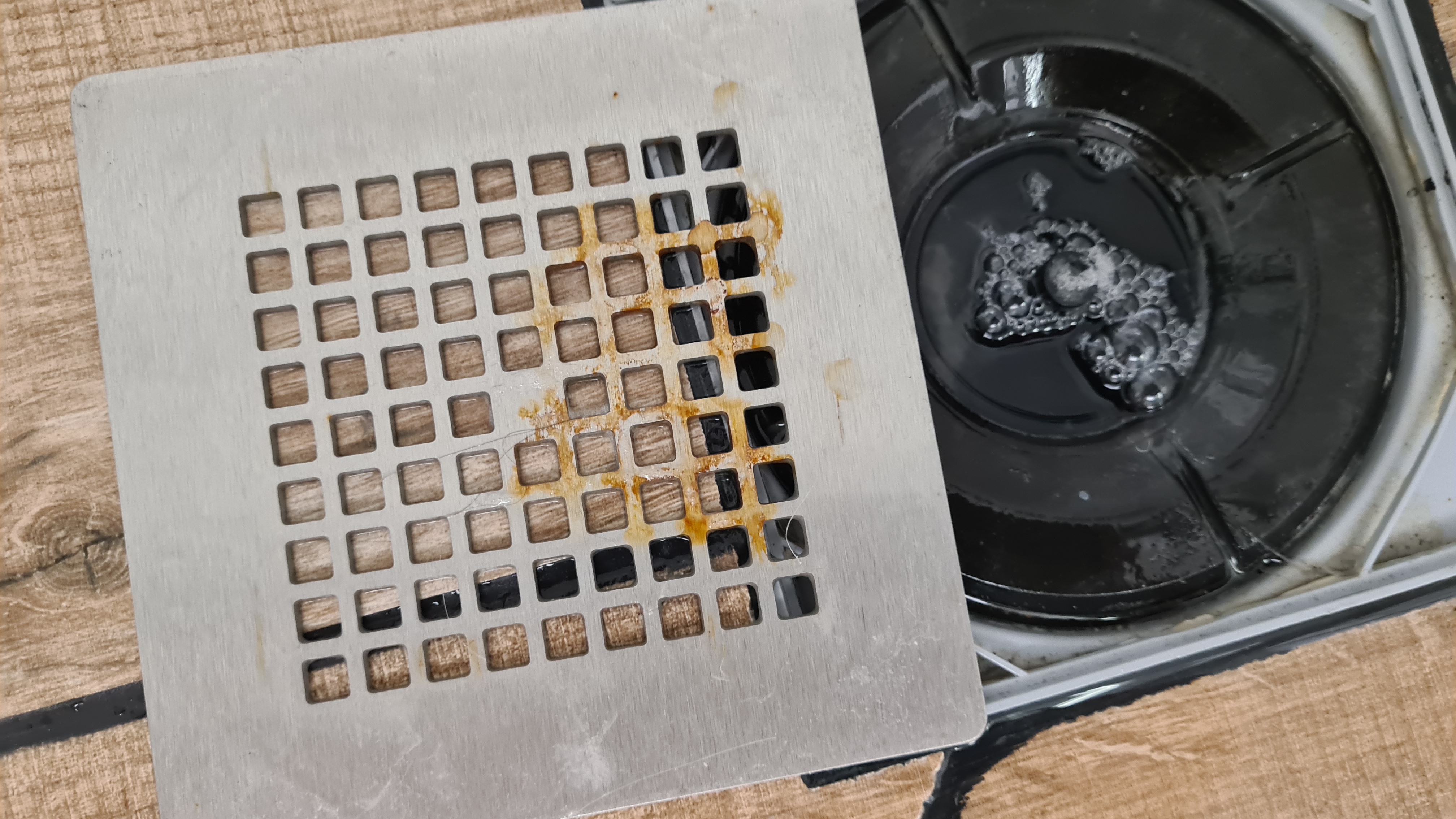

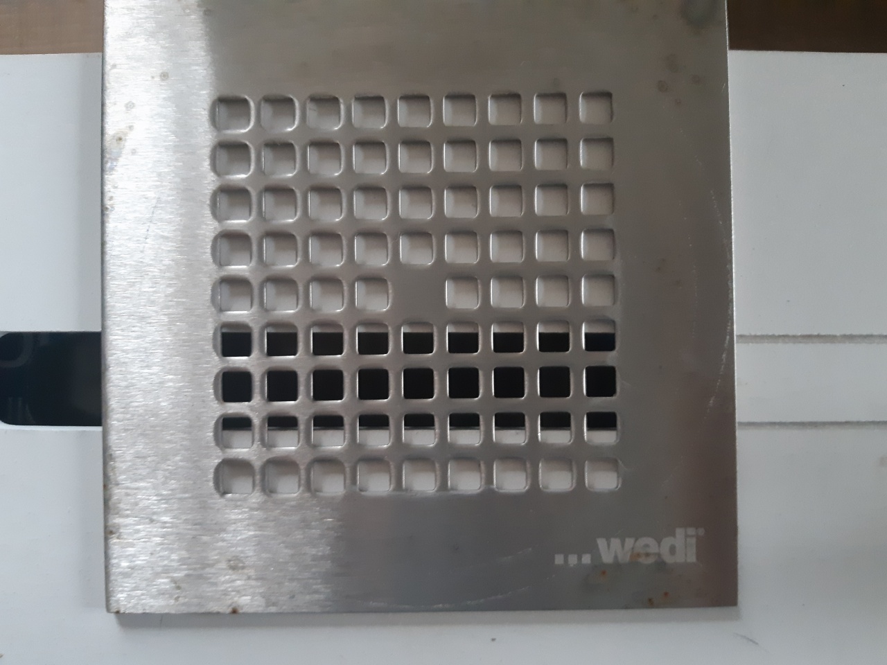

Alors que je cherchais des infos concernant la rouille anormale sur grille d'écoulement WEDI, je suis tombée sur votre forum. Je réouvre donc le sujet car j'ai le même souci! Ma grille WEDI est rouillée après à peine quelques semaines de service! Surtout dessous. Je ne sais pas quoi faire. Une solution ? Merci.
Je joins des photos.
