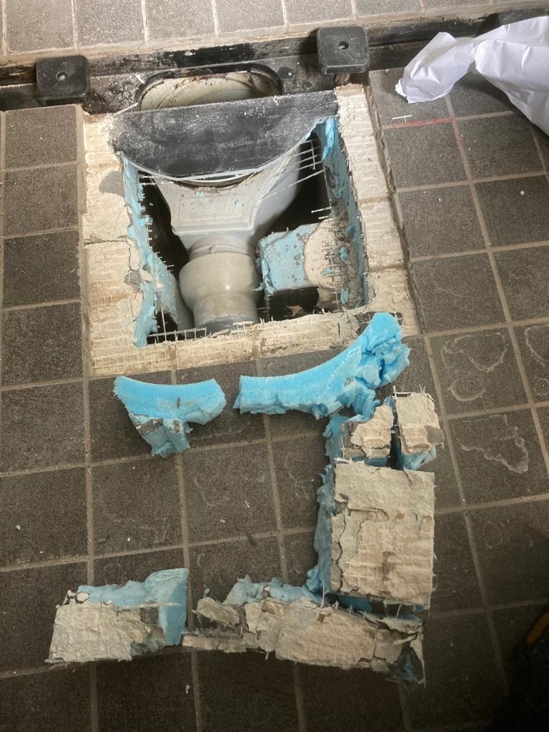

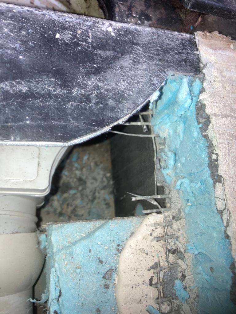

Votre réparation peut fonctionner mais elle est à réserver à ces cas extrêmes et à des pro ou à des personnes avec une grande méticulosité.
pour vous répondre :
Etape 1:
mise à niveau du siphon (position la plus haute et collé sous l’écoulement horizontal ) et remplissage de l’espace l’entourant (scellement) par un mortier maigre ou fondu
Oui votre corps de siphon replaqué en sous face doit être scellé au mortier chape ou mortier de ravoirage.
Etape 2: comblement du trou correspondant au morceau du receveur coupé. Devons nous le combler par une tranche de panneau wedi ou pouvons nous mettre un mortier? Pour son étanchéisation et son accord avec le receveur nous utiliserons le kit échanchéité Fundo. S’il faut absolument combler le trou avec un panneau wedi, est-il possible d’acheter des découpes de Wedi? Si oui, pouvez-vous nous donner la référence ainsi que l’endroit où cela peut être acquis SVP?
Un mortier ne serait pas étanche.  Un panneau wedi est la solution. Utiliser le mastic wedi 610 pour coller les coupes de panneaux, les étancher entre eux et appliquez bien le 610 partout y compris au raccord avec les parties plastiques du caniveau pour faire l'étanchéité.
Faire un test en eau avant de recarreler.
Note nous ne vendons pas de chutes . Vos trouverez un panneau simplement chez nos distributeurs.

Je vous remercie pour votre réponse rapide et précise.
Bien cordialement
28/04/2021 à 11h04
bons travaux et tenez nous au courant cette réparation n'est pas simple.
