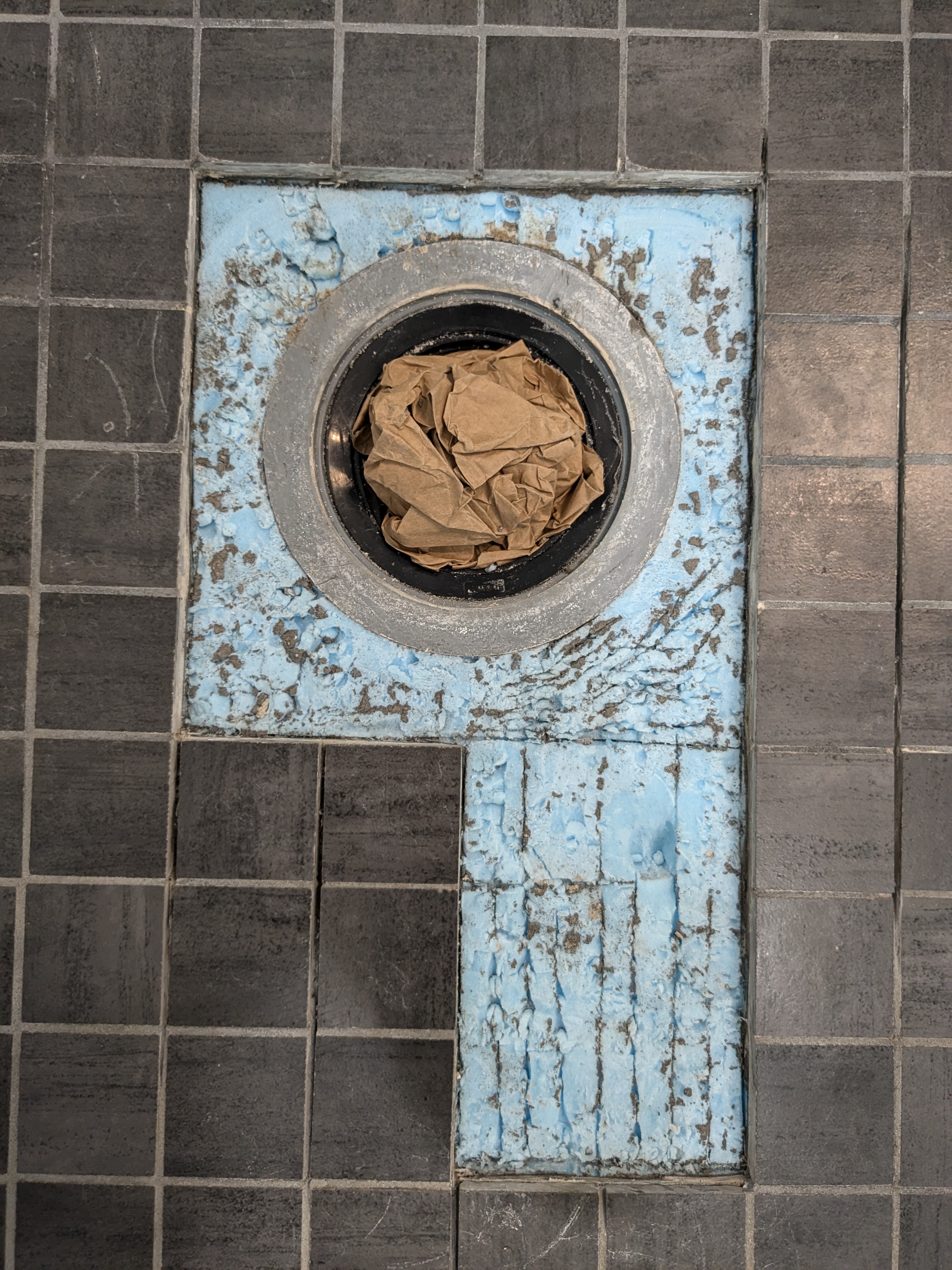

Les carreaux de mon bac à l'italienne ont commencé à “gonfler" et les joints à s'abimer si bien que j'ai entrepris de réparer la zone concernée.
Je m'y suis probablement mal pris car en voulant retirer la “colle” du carreleur, j'ai régulièrement abimé la “pellicule noire” (que je crois fournie par Wedi avec le bac) si bien qu'à la fin, j'ai remis la mousse à nu. Il y a quelques accrocs dans la mousse mais elle n'est pas percée (1cm max, voir photo).
Voici mes questions:
  • 1/ avant de remettre de la colle à carrelage, dois-je ré-enduire la mousse à nu avec un produit d'accroche / d'étanchéité ? Dans un tel cas, quel produit utiliser et faut-il mettre une “maille plastique” comme cela semblait être le cas à l'origine ?
  • 2/ Y'a-t-il un soin particulier pour le pourtour de la pièce en plastique grise qui figure sur la photo et qui accueille la bonde ? J'ai remarqué qu'à l'origine, le produit noir semblait recouvrir cette collerette.
  • 3/ J'ai vu dans le forum que vous recommandiez les colles à carrelage C2. Il me semble qu'il existe plusieurs sortes de “C2” (ex: C2ET). Toutes conviennent-elles ?
  • 4/ Lors de la pose initiale, il y avait un très petit espace entre le carrelage et la pièce carrée en plastique qui accueille la grille de bonde (1mm max). J'avais fait un joint à l'époque au silicone et je pense que l'eau s'est infiltrée par là. Y'a-t-il un espacement recommandé entre cette pièce (qui accueille la grille de bonde) et la carrelage pour avoir un joint silicone d'une largeur suffisante ?
  • 5/ Etant donné la “souplesse” du bac, les joints du carrelage (3mm) doivent ils être fait avec un produit particulier ?
Je vous remercie par avance pour votre aide.
G.

Bonjour ,
pour vous répondre :
Bien gratter et aspirer le receveur puis retramer avec la bande d'armature wedi tools (largeur 12 cm) et lisser à la colle à carrelage le receveur.
  • Non.
  • 3/ J'ai vu dans le forum que vous recommandiez les colles à carrelage C2. Il me semble qu'il existe plusieurs sortes de “C2” (ex: C2ET). Toutes conviennent elles ?
  • Oui si C2 = OK.
Faire un joint ciment ou polymère de couleur
GA

Bonjour “Administrateur”,
Je vous remercie pour votre retour. Deux petits points ne sont pas clairs pour moi.
Lorsque le carrelage sera remis en place, il y aura de l'ordre de 5mm entre la mousse et la face de dessous du carrelage. Ces 5mm accueilleront donc la bande d'armature et la colle (en 1 ou 2 passes, cf. ci-dessous).
Q1: Quel est le bon procédé :
– Tout faire en une fois : mettre la bande d'armature, mettre l'épaisseur finale de colle (lissée ?) et coller les carreaux, ou:
– Mettre la bande d'armature, encoller la bande d'armature, lisser la colle “au ras de la bande d'armature” (donc faible épaisseur) et laisser sécher puis, une fois sec / 24h après, remettre l'épaisseur de colle attendue et coller les carreaux
Q2: je comprends que la bande d'armature se pose en premier, donc qu'elle est “au contact” de la mousse du bac.
Faut-il encoller le bac/boucher les trous et lisser avant de mettre la bande d'armature, puis remettre de la colle au dessus de la bande (épaisseur selon le procédé que vous recommandez en Q1) ?
Merci à nouveau pour votre précieuse aide !
G.
23/07/2024 à 10h07
Q1: en deux  étapes , toujours
Q2 : mettez l'armature et marouflez la dans la colle
PVayssie
GA

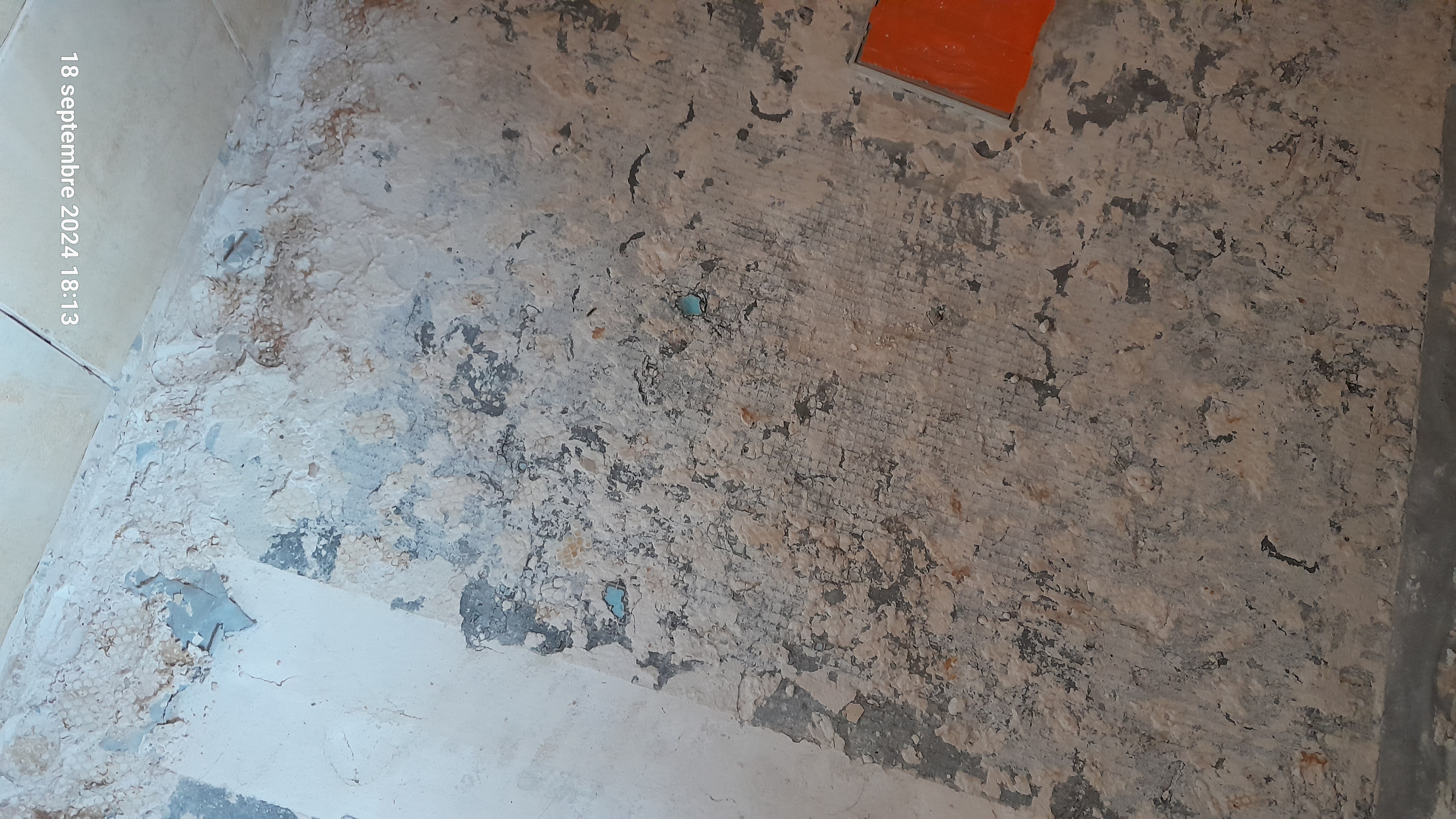

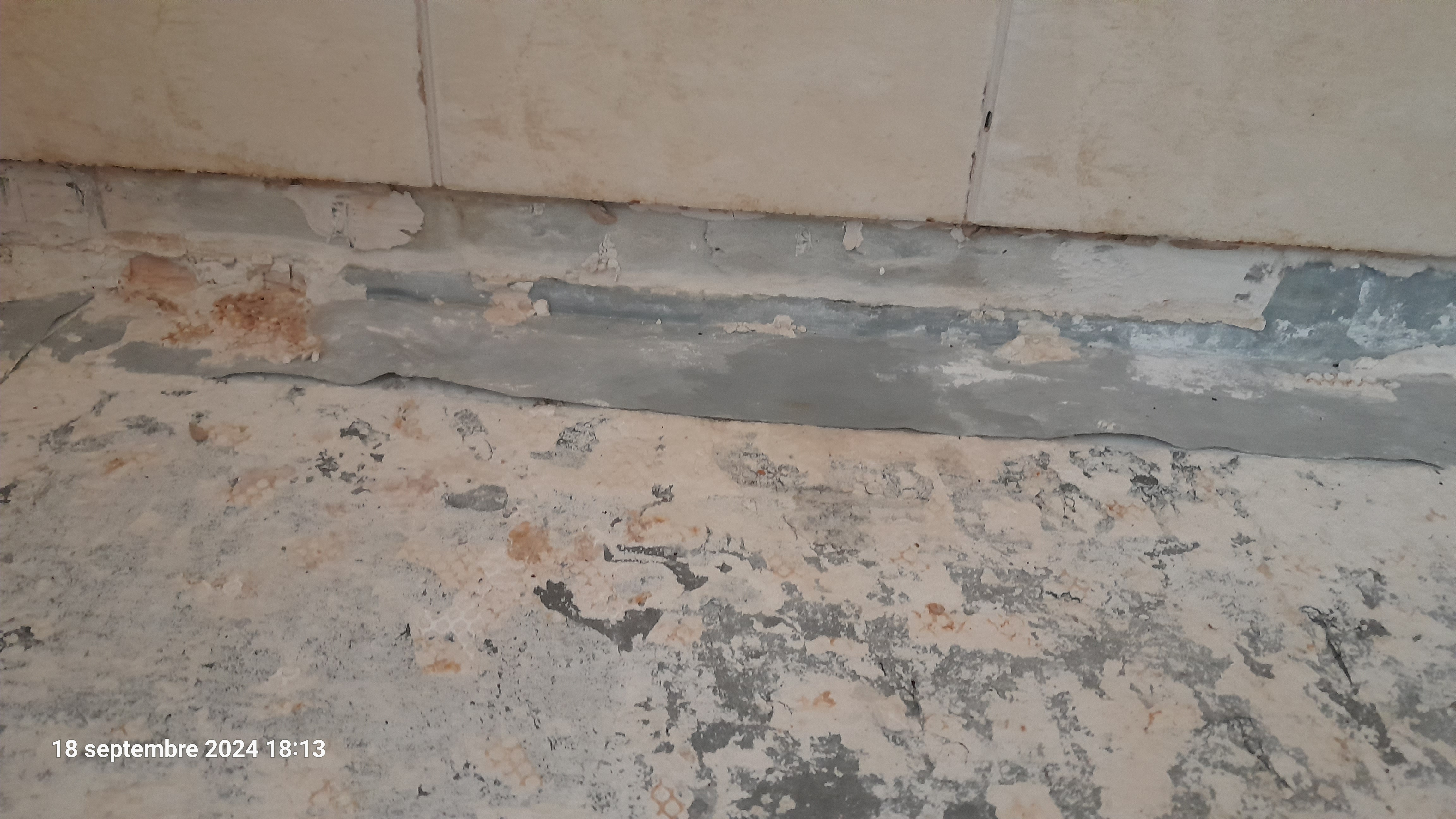

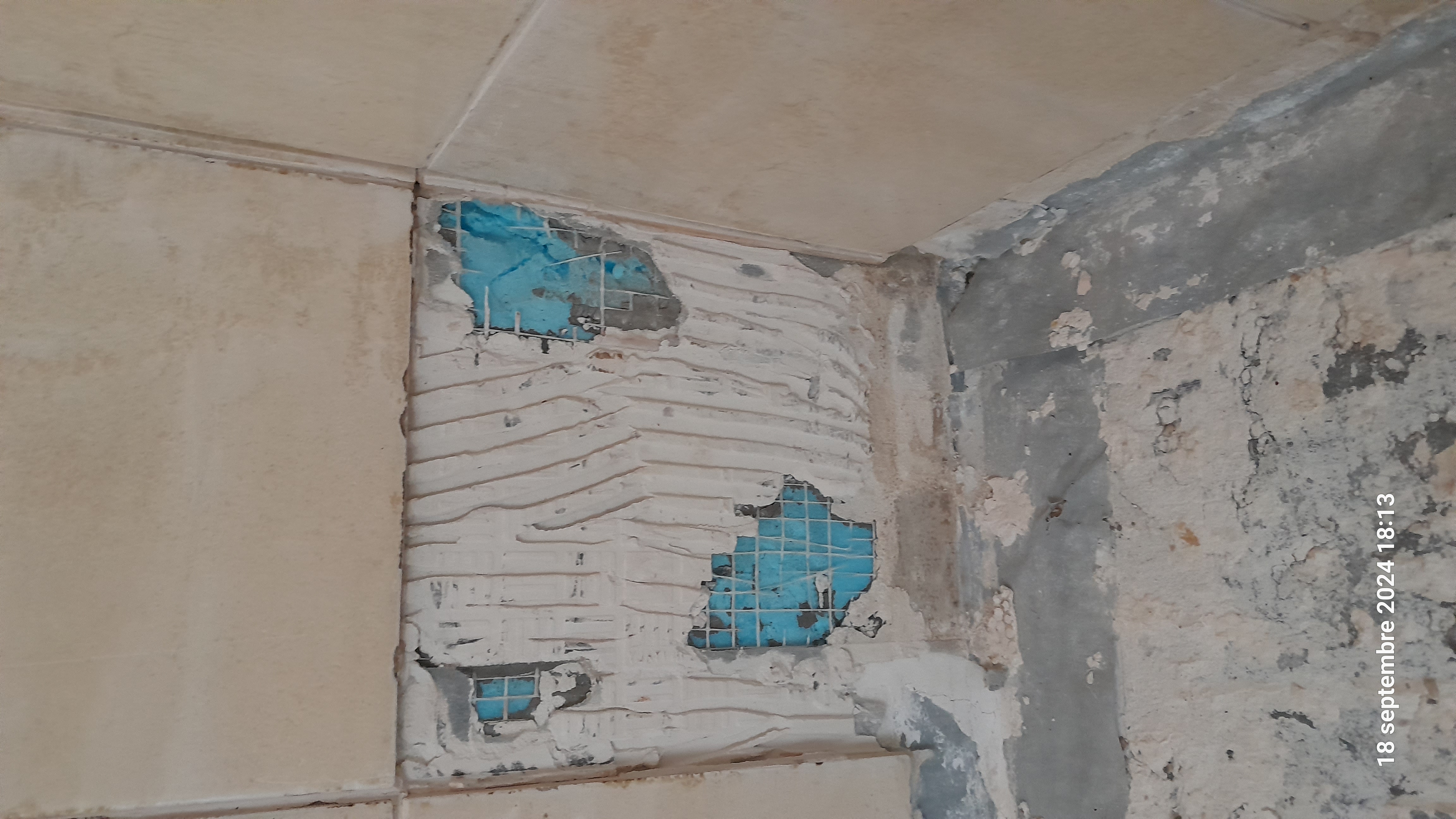

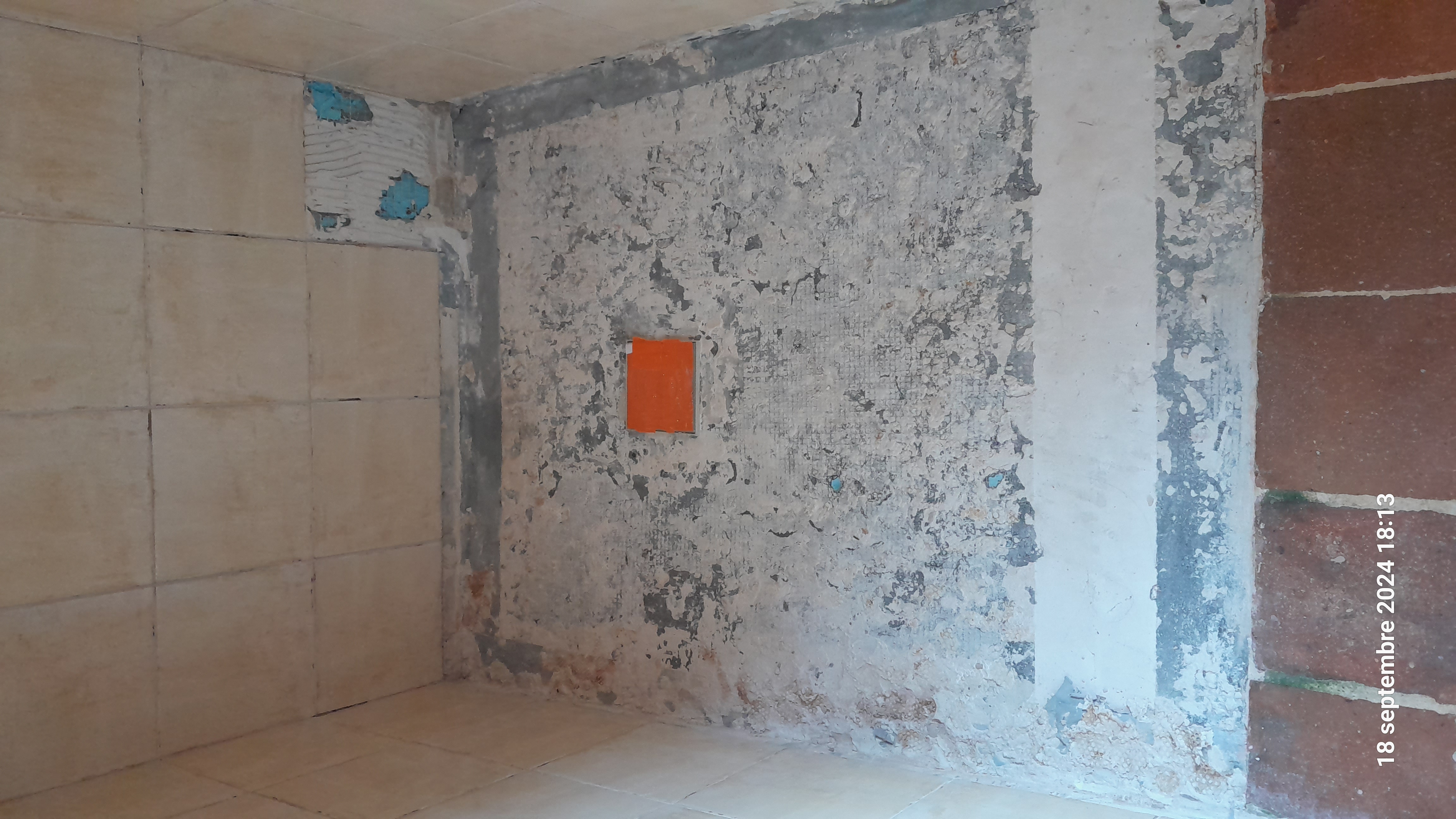

Bonjour M Vayssie,
J'ai également le même problème que Garlage.
J'avais un sol en galet et ceux-ci se sont décelés au fur et à mesure.
J'ai donc enlevé tous les galets et abîmé la partie supérieur du receveur lors de la démolition. J'ai également abîmé mon mur en wedi derrière un carreau que j'ai cassé lors de la dépose de mon sol. Et pour finir, la bande d'étanchéité est partiellement abîmé. Elle est décollée à certain endroit.
Pouvez-vous valider mon procédé pour réparer ma douche ?
  1. J’enlève la bande d'étanchéité existante
  2. Je répare mon mur (le carreau) avec du wedi bande d'armature collé à la colle à carrelage C2
  3. Je mets une nouvelle bande d'étanchéité collée à la colle à carrelage C2 entre le sol et le mur
  4. Je traite également au wedi 610 la jonction entre le receveur et le siphon
  5. Je traite également la jonction entre le sol wedi et le sol en terre cuite avec du wedi 610
  6. Je refais mon sol à la colle à carrelage “tir à zéro” pour être plan (rattrapage des trous et bosses)
  7. Je pose mon nouveau sol à la colle à carrelage C2
  8. Je pose ma faïence à la colle C2
  9. Je fais les joints
Je vous remercie par avance pour vos conseils et vos avis.
