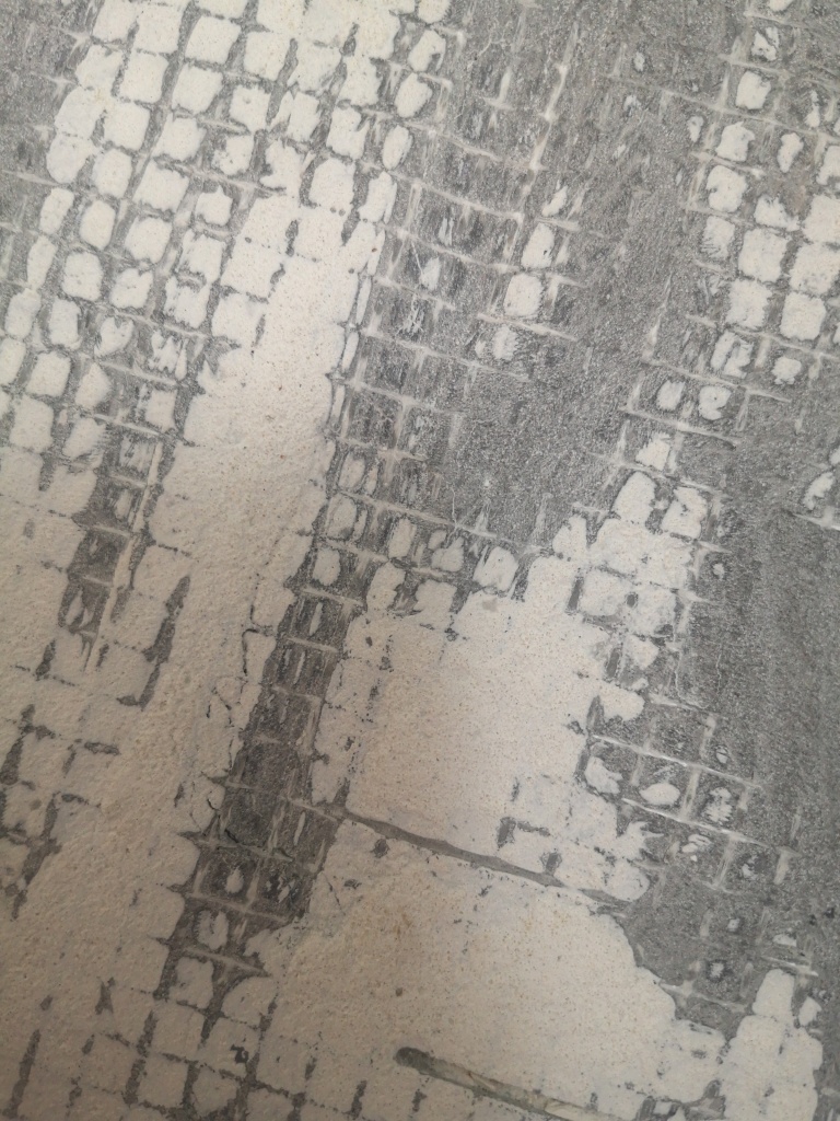

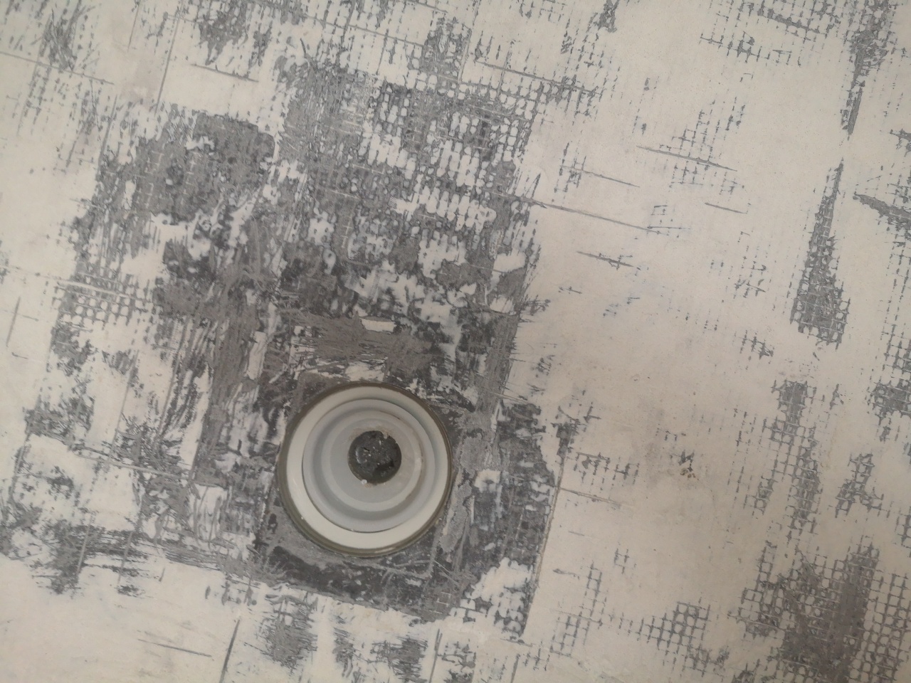

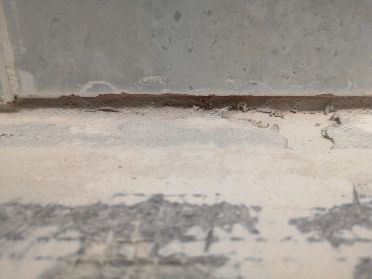

Bonjour. Je suis en train de renovation une douche à l'italienne fabriquée avec un receveur (on me dit) de la marque Wedi. Les carreaux mosaïques se décollaient un peu partout mais surtout autour du siphon. J'ai tous enlevé. Il reste une fine couche de l'ancien colle par endroits. La bande d'étanchéité sur le pourtour est arraché par endroit. Il y a des rayures et des enfoncements n'excédents pas plus de 10mm par endroits, notamment en-bas les carreaux des 4 parois de la douche (Photo n°3). Comment je consolide le tout avant de coller un nouveau mosaïque avec de la colle époxy? Si vous me conseillez le produit SEL 520 de Wedi est-ce qu'il y a un autre conditionnement que 20 kg. + 10 kg? La douche fait 1,36 m2. Est-ce qu'il y a un autre produit d'une autre marque qui remplira les fissures, recollera les petits bout de bande d'étanchéité arraché et renforcera l'étanchéité du tout, notamment les bords en bas les carreaux des parois (Photo n°3)? Merci pour vos conseils. Cordialement.

c'est bien un receveur wedi,
réparéz vos bandes etanches avce la colle wedi 610
et refaites simplement un tir à zér à la collle à carrealge sur le receveur pour relisser le receveur.
