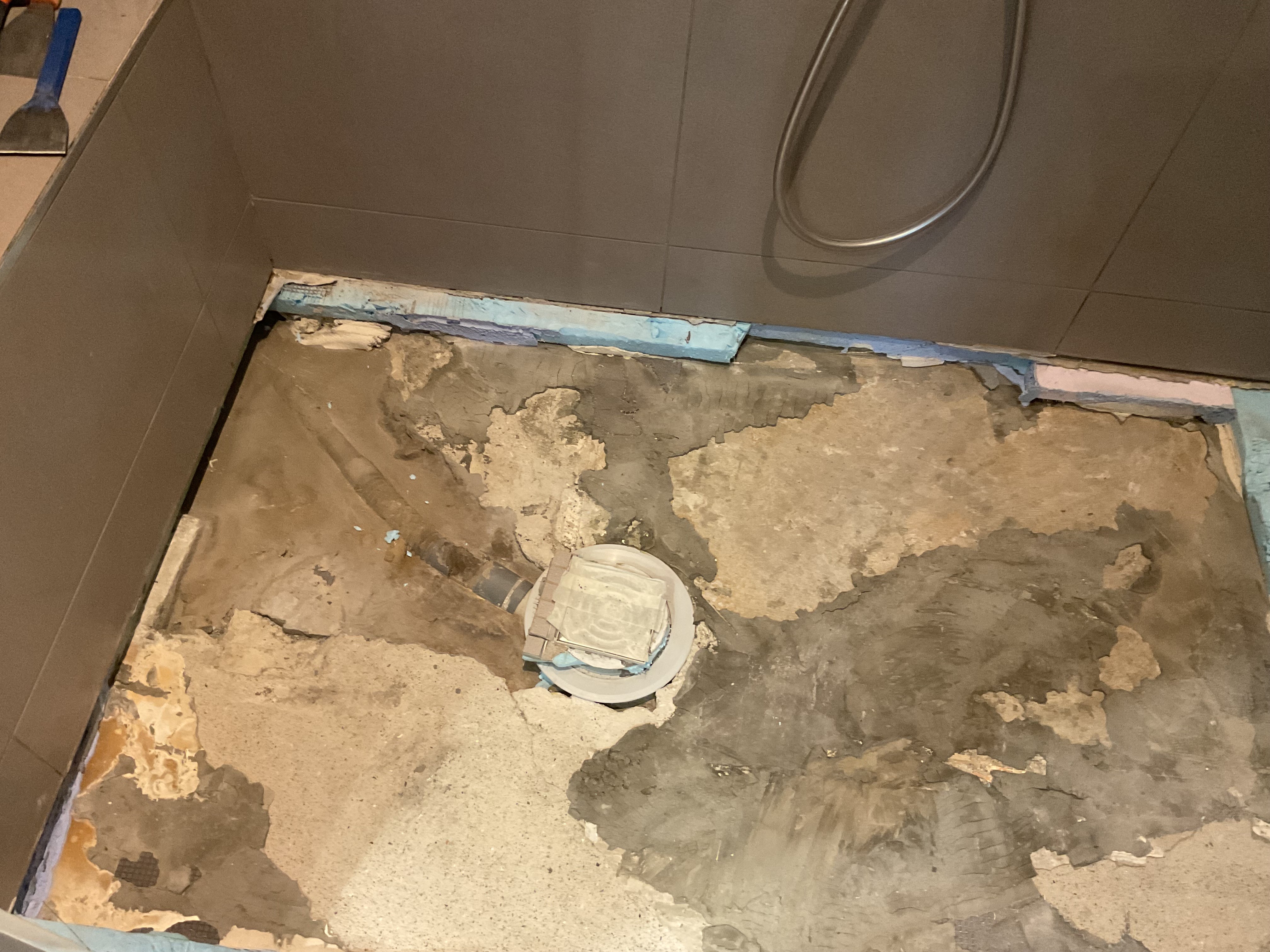

Bonjour, J’ai entrepris de retirer le carrelage de mon bac à douche pour en mettre un nouveau. mal il était collé très fort sur le wedi et j’ai dû retirer totalement le receveur wedi ce qui m’a aussi permis de vérifier l’état des raccords d’évacuation sur lesquels j’avais un doute. En photo l’état du sol sous le receveur et les bords de murs (carrelage posé sur placo sdb). Puis-je reposer un receveur wedi ? Il faut déjà que je gère la surface non standard (115x160) en conservant un écoulement à peu près au même endroit.
Comment gérer l’étanchéité sur les bords de mur sachant que je ne veux pas me lancer dans le retrait du dernier carreau de carrelage car pose sur placo et toutes les chances de faire des dégâts.
Merci par avance.

Non le carrelage est collé sur un placo spécial pièces humides. C'est pour ça que je ne veux pas essayer de le décoller.
Je m'interrogeais sur l'opportunité de reniveler avec un panneau wedi jusqu'au raz du carrelage puis poser un receveur wedi par-dessus ensuite qui serait collé sur les bords au dernier carreau de carrelage. Ce n'est pas un souci pour moi si l'accès douche a une marche de 5-10cm. Il faut juste gérer l'étanchéité sur les côtés avec le carrelage mais sans doute que la bonne colle en bordure du receveur peut limiter les risques ?
si fait avec notre colle étanché wedi 610 cela est faisable.
