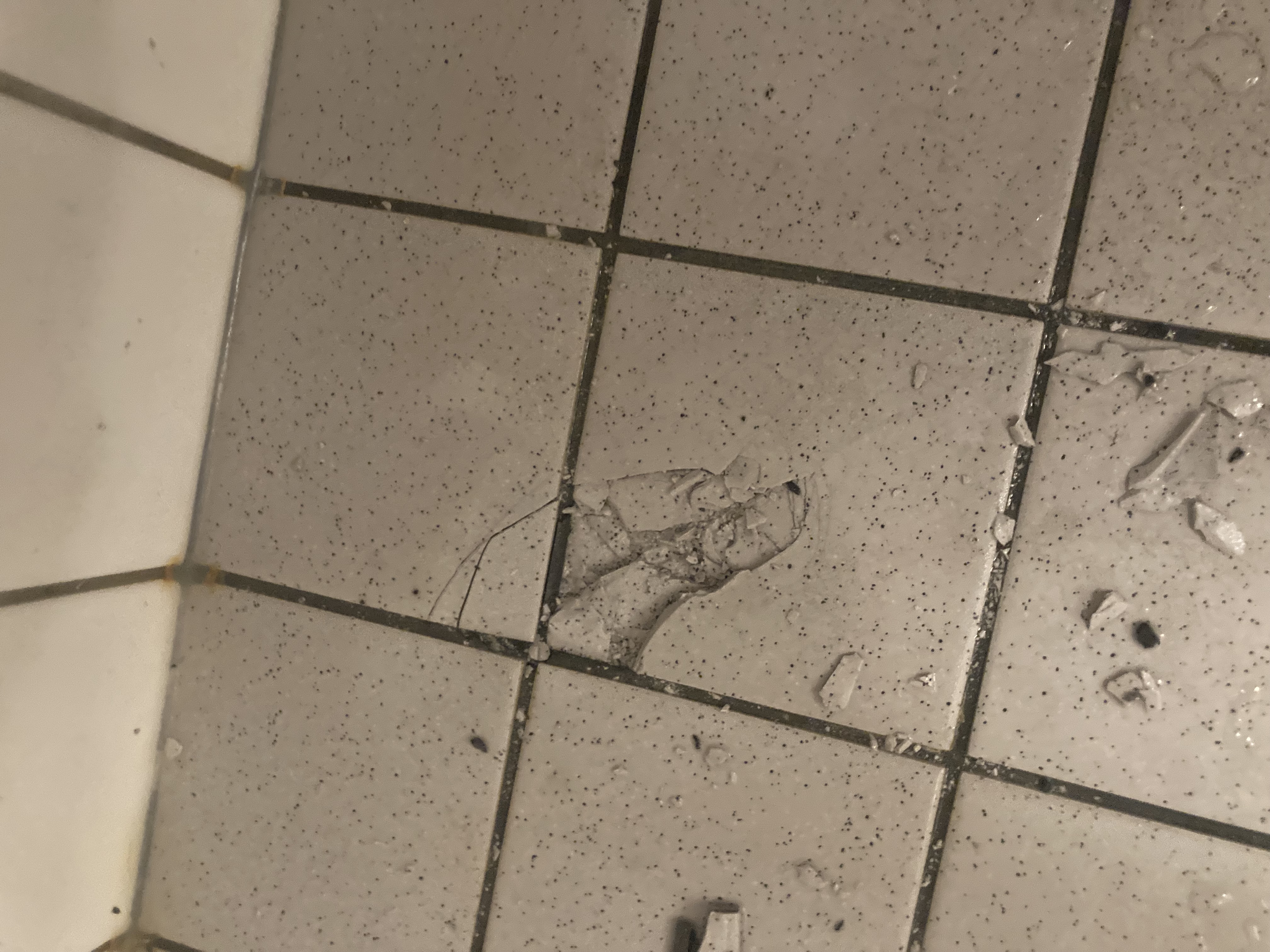

suite à une chute d'objet lourd et contendant dans ma douche italienne, deux carreaux sont cassés. Je souhaite les changer car j'en ai de rechange mais je ne sais pas comment les décoller sans abimer le support weddi.

ici :
  • - Gratter les joints et faire sauter les carreaux à changer.
  • - Bien poncer/gratter le dessus du receveur pour avoir une surface lisse.
  • - Si les bandes étanches sont abimées les réparer avec la colle wedi 610.
  • - Puis recarreler/ jointer.
PVayssié.
