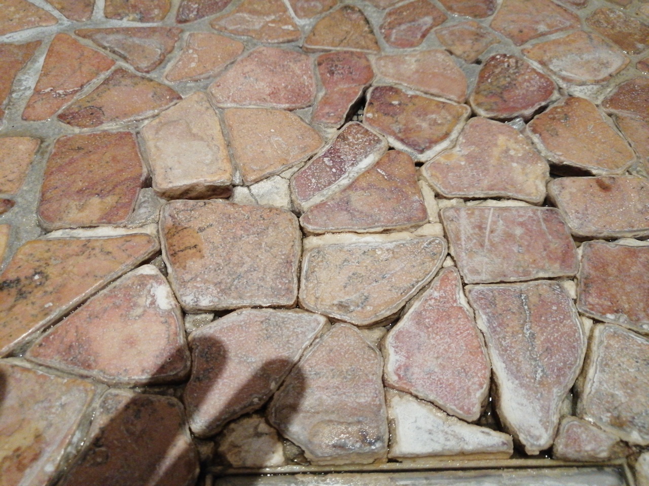

Bonjour. Je suis locataire depuis une dizaine d'années et mon propriétaire a installé une douche à l'italienne Wedi. Il a mis des galets, avec le temps la colle autour se désagrège et nous commençons a voir le receveur en dessous. Quel produit pouvons nous utiliser pour refaire les joints autour des galets. Cordialement

Voici une photo

si; les gamlets sont stablers vpous pouvez jointer aec un joint epoxy
