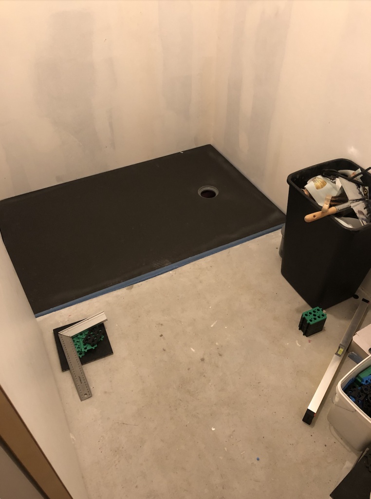

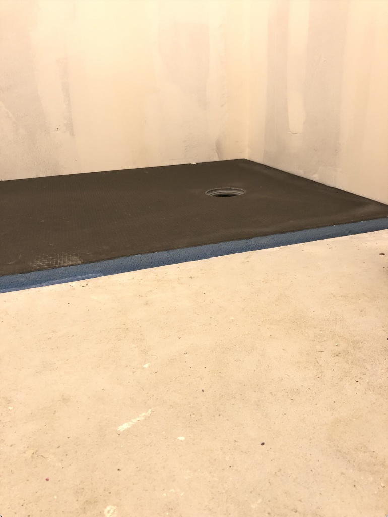

Romainboileau
31/01/2022 à 23h01
Voici 2 photos pour illustrer mon propos.
J'ai volontairement exagéré le décalage en hauteur du receveur avec le sol pour vous montrer, mais de fait la bande d'étanchéité devra être posé à la fois sur le dessus du receveur, sur le coté (quelle adhérence?) et sur le sol.
Merci de votre aide

02/02/2022 à 18h02
la bande étanche wedi est collée au SEL wedi 520 du kit d'étacnhiét wedi : au mur/ au sol/ sur traznche pas de pbs.
