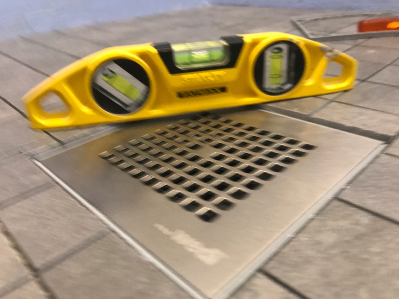

j ai installé un receveur fundo plano et carrelé avec du 5x5 épaisseur 9 mm.
lorsque je pose la grille est est trop basse de 2 mm. j ai découpé au maximum la rehausse carrée fournie mais je suis 2 mm trop haut. Avez vous une solution? Merci

je n'ai pas ici de solution industrielle.. suite à ce décalage lors de la pose..
je peux vous proposer de faire des "patins" sous grille : par exemple avec du mastic 610 . Celui ci résistera à l'épreuve du temps.

Merci pour votre réponse mais si je comprend bien le système wedi ne fonctionne pas avec un carrelage de 9 mm? J ai posé le carrelage normalement pourtant. Si je surélève la grille de 2mm, l eau va stagner en périphérie de la grille.

Combien de colle avez vous placé sous carreau de 9 mm ?
il est important lors de ce type de travaux de travailler à blanc pour voir avec carreau/ cadre de grille/colle .. et adapter car toutes les combinaisons ne marchent pas tjs..
et en meulant le cadre de grille et en le collant au 610 ? ( meulage à la ponceuse ? ).. je penese que c'est adaptable..

J ai peigne à 4 mm. donc je dois arriver à 11mm.
vous pensez a meuler le cadre du receveur?puis je colle la rehausse qui est réduite au minimum? Il faut absolument un cadre sinon la grille sera pas tenue

je pensai meuler la rehausse de cadre au mini..
mais je regarde la faisabilité technique précisemment et je reviens vers vous,
03/10/2019 à 17h10
la partie porte grille sans rehausse fait 8 mm ( partie fixe grise sur receveur)
la rehausse carrée, qui est fournie avec le receveur être meulée à 4 mm
on peut passer en 12 mm colle et carreau .. donc vous pouvez adapter la rehausse de cadre en meulant à votre épaisseur carreau..

j ai meulé la rehausse au Max entre 3 et 4 mm. ça suffisait pas donc j ai meule la remontée de 2 mm du porte grille et là ça passe.
maintenant il me reste à coller la rehausse sur le porte grille du receveur meulé à plat. Quelle type de colle puis je utiliser pour coller plastique sur plastique? Il me faut pas une colle PU épaisse sinon ça va remonter le niveau. Ensuite je pense jointer la périphérie avec le carrelage au sikaflex noir pour étancher. Qu en pensez-vous?

Superbe ! pour moi vous pouvez coller / jointer avec notre 610 gris.. mais écrasez bien la zone de collage et essuyez bien pour ne pas laisser de traces,
