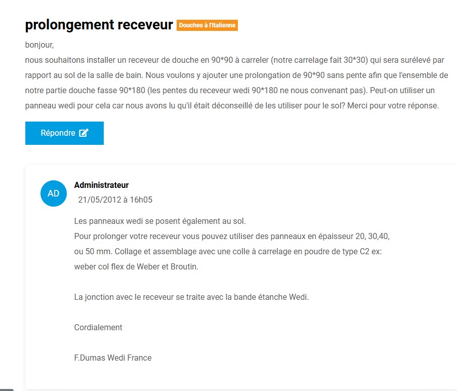

Je souhaite créer une douche de plein pied qui doit être surélevée de 20cm (dimension sous receveur WEDI à carreler) pour passer au dessus de nombreux tuyaux fixés en bas de murs. Ce “podium” ferait 80 cm de large par 140cm de long (pour la partie douche) puis 140cm de long après la paroi de douche soit une estrade de 80cm x 280 cm.
Question 1: est il possible de faire un podium de 20 cm en panneau WEDI (bandes de 15 cm sur chant + 1 panneau “mural” de 5cm) ou plan B, je pose sur Béton cellulaire de 20 cm de hauteur.
Question 2: peut on “prolonger” le receveur de 140 cm de long par un panneau mural (pour ne pas avoir les pentes d'écoulement) de 140 cm de long et de même épaisseur que le receveur en faisant une étanchéité avec une bande étanche WEDI (cf. PJ)

  • à la question 1 le “ plan A” est de loin le plus simple, le plus étanche : cf PJ
  • et oui aussi à la question 2
au sol/ au mur ce sont les mêmes panneaux étanches, et faire un joint étanche entre panneaux avec wedi 610.
