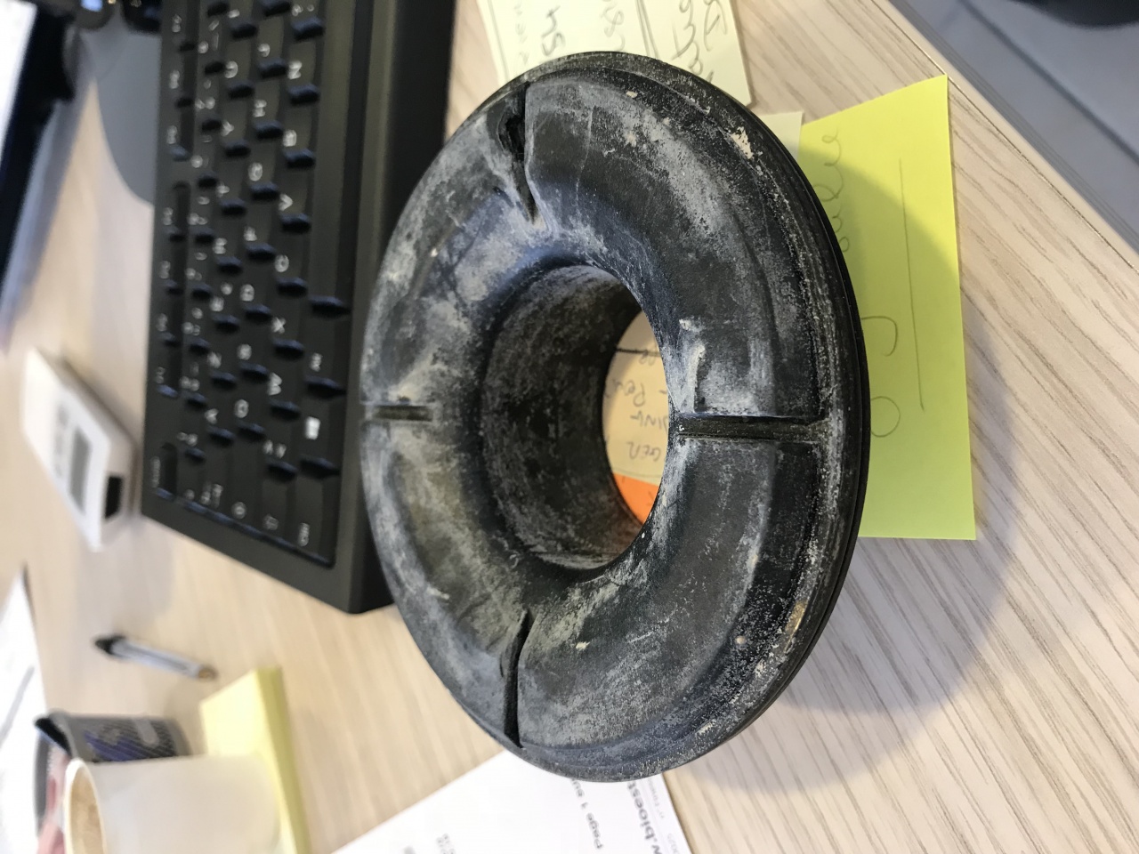

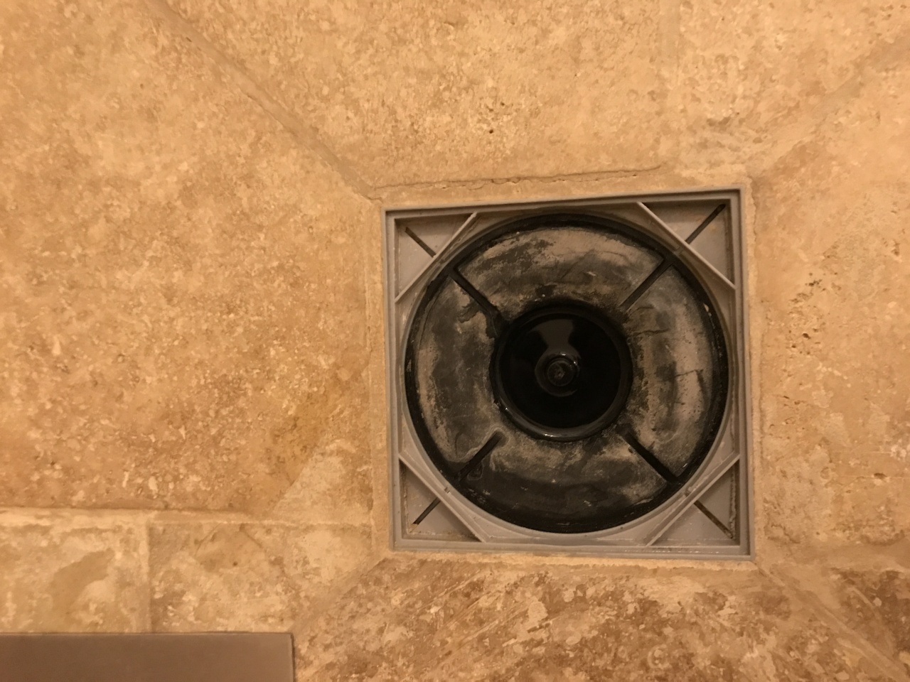

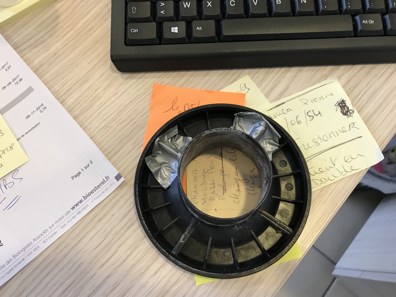

Pourriez vous svp me donner la référence de la pièce voir photo ci-joint il s'agit du bouchon d’arrêt d'air (anti-odeur) d'une douche italienne. Je souhaite le commander chez votre fournisseur. Merci cordialement tel 0671200294 M Bellagra

il s'agit d'un bouchon anti odeur pour douche wedi fundo Plano.
pensez à graisser la piéce pour qu'elle soit plus facile à sortir et ne casse pas,

Merci beaucoup pour votre réponse rapide. Sinon, est ce qu'il est possible de commander le bouchon anti odeur pour douche wedi fundo plano chez un de vos fournisseur.
Bien cordialement.  M Bellagra
13/11/2017 à 16h11
vous ppuvez commander ceci chez tous nos revendeurs,

Bonjour je rebondis sur cette discussion pour poser une question concernant ce bouchon anti odeurs. J ai exactement le même mais il semble "scellé" avec du mortier par mon entrepreneur. Je ne peux donc pas l enlever directement avec la main. Ce dernier m indique que c est normal. D où ma question : est ce normal? Ce bouchon soit il être posé, scellé ou même vissé? Je vous remercie

Petite précision : mon but est de pouvoir l enelver aisément pour extraire les cheveux qui pourraient boucher l'évacuation à l avenir. Est ce prévu qu il puisse être retiré à cet effet?
23/07/2019 à 09h07
ce bouchon peut assez rapidement rester serré avec le calcaire, appliquer un anti calcaire ou du vinaigre pour faciliter son retrait,

Existe t il un outil permettant de retirer ce bouchon? Car la graisse Silicon ne suffit pas tout le temps et j'en ai déjà cassé un en faisant levier avec un tournevis.
Pouvez vous me donner la référence du joint en caoutchouc du panier en dessous de ce bouchon? Ce joint a tendance à se détendre et le panier est alors difficile à remettre après nettoyage.
07/12/2020 à 10h12
Bonjour ,
oui il existe un crochet pou retirer le bouchon. Mais il vous faut passer un anticalcaire pour faciliter le retrait.
les refs :
pince pour retrait bouchon ani odeur : 600035031
Joint torique tasse : 073768004
