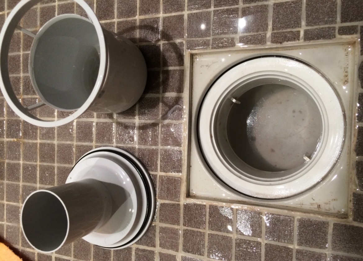

je viens d’emménager dans un nouvel appartement et j'ai des problèmes d'odeurs dans la douche.
Vous trouverez ci joint 2 photos. La première de mon installation avec la grille et l'évacuation totalement vide.

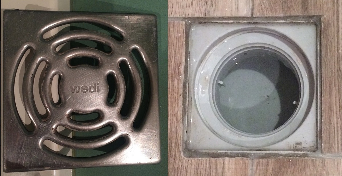

Et j'ai trouvé sur ce forum une photo (l'autre photo) avec un système qui semble correspondre à mon besoin.
Pouvez vous me confirmer que c'est bien le système anti odeur adapté à mon installation ?
Et si oui ou je peux me la procurer sur Paris ou RP.
Cdt

Oui c'est bien cet accessoire..
il vous faut  : tasse et capuchon anti odeur fundo primo DN50.
vous avez un onglet en haut à droite pour geolocaliser votre revendeur sur la page d'acceuil de ce forum
