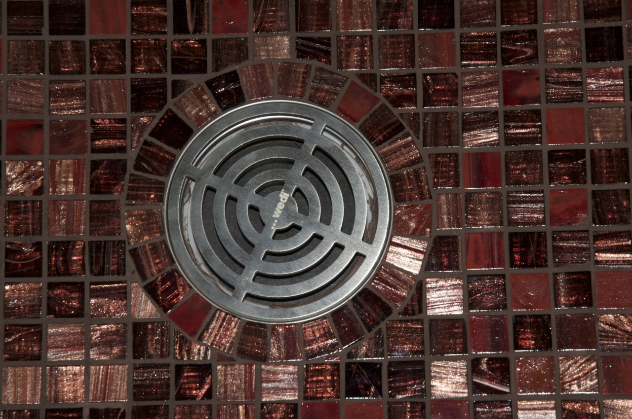

Vous pouvez aussi utliser la grille ronde qui permet un ajustement parfait de 0 à 6 mm. Cela demande un travail plus long, et un outillage spécifique ( disque diamant très fin, type Bisazza et une meuleuse avec un variateur de vitesse )
Je vous joins la photo d'une douche avec grille circulaire que j'ai réalisé pour notre centre de formation à Lyon.
