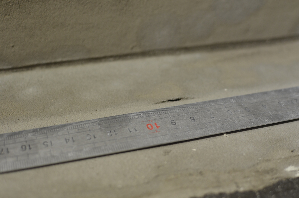

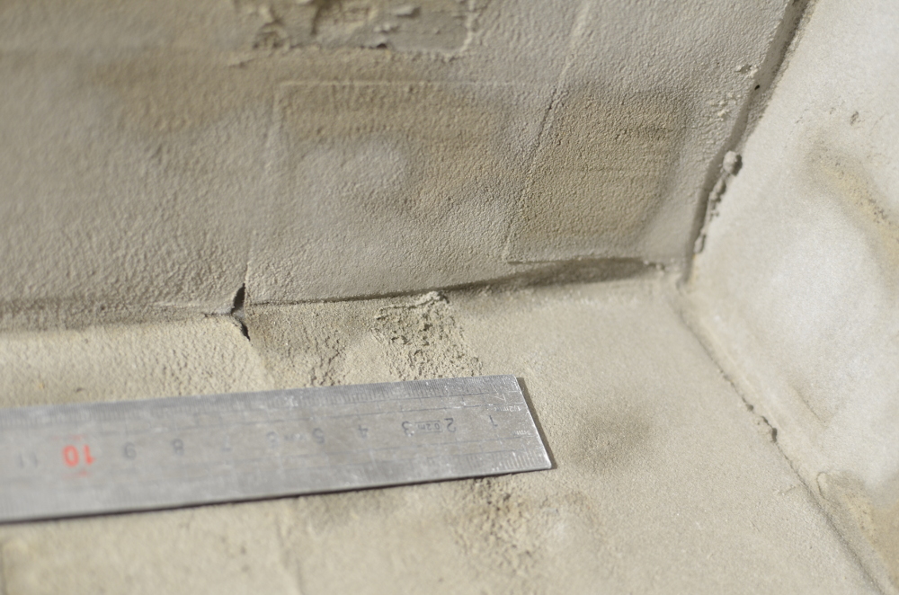

j'ai fait poser un receveur fundo primo excentré par un plombier professionel, mais malheureusement j'ai constaté des problèmes et aurais besoin de conseil pour remédier à cela.
Le raccord entre le receveur wedi et les murs en plaque de plâtre
(hydro et haute dureté) a été fait à l'aide du kit d'étancheité wedi.
Malheureusement, les bandes se décollent par endroit et laissent des
ouvertures à plusieurs endroits (2 exemples en photo).
Etant présent au début des travaux j'ai pu voir que les bandes ont été
collées avec la composante liquide du kit seulement et ensuite
recouvertes de la composante poudre gachée avec de l'eau. (j'ai
compris seulement après que ce n'était pas la manière correcte)
Qu'est ce que je peux faire pour récupérer ces irrégularités? Est-il
possible de remplir ces trous/fentes avec le wedi 610 par exemple ? ou
est-ce qu'il est plutôt conseillé de décoller les bandes et de refaire
(avec le risque d'abimer le BA13/receveur en dessous)?
merci d'avance pour vos conseils,
Bien Cordialement
Lars
21/06/2023 à 07h06
Bonjour, effectivement un SEL suppose un mélange poudre / latex et pas poudre eau. Bonne nouvelle vous pouvez parfaitement réparer à la colle polymère étanche wedi 610. 0 risques de fuites. cdt
