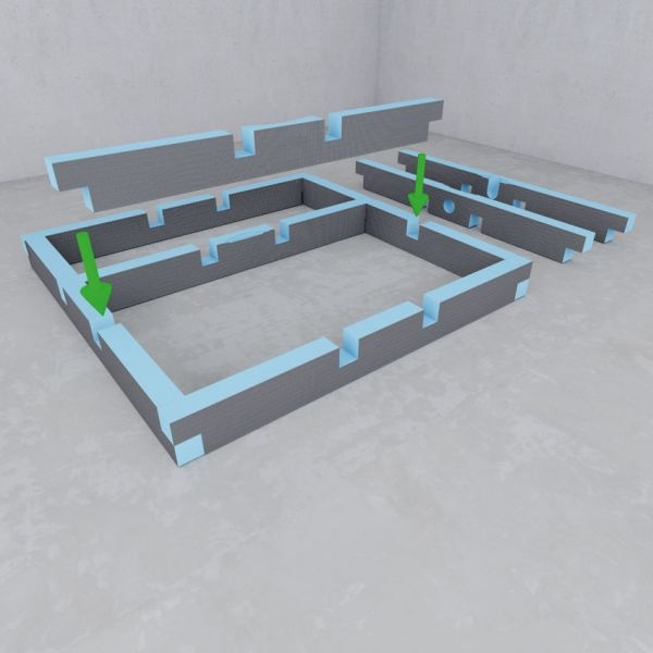

En revanche, que pensez-vous de la solution panneaux xps d'épaisseur 60 mm dans mon cas directement placés sous le receveur ? J'ai l'impression que cette solution serait plus facile à mettre en oeuvre qu'un assemblage de plusieurs bandes de 60 mm d'un panneau wedi de 50 mm (car moins de découpe à faire + éviter de créer des margelles comme sur la figure ci-jointe lors de l'assemblage).

Pour être précis le mastic colle 610 est un collage étanche et à très forte tenue même dans l'eau.
Si vous réalisez votre propore rehausse vous ne ferez pas les systèmes rainures et languettes d'assemblage, vous collerez directement des parties coupées droites au mastic 610. Le temps du séchage vous utiliserez des vis à bois longues pour tenir les éléments.
Sinon il vous reste la possibilité du multicouche en panneaux wedi pour faire une rehausse pleine de 60 mm.
Le collage se fera entre panneaux à la colle à carrelage flex cad type C2/C2S.
La partie évidée pour laisser passer votre corps de siphon sera comblée au mortier de ravoirage ou mortier chape pour sceller le siphon.
