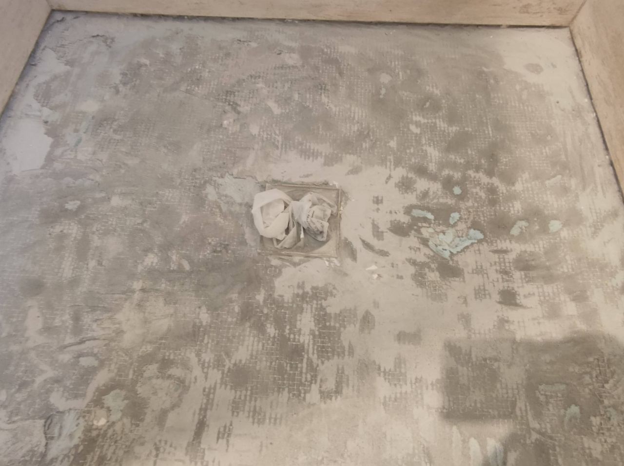

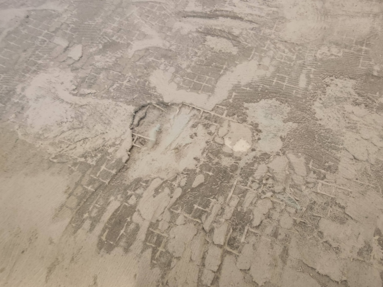

Suite au changement du sol de ma douche,j'ai retiré le carrelage au burin et ai par conséquent endommagé le receveur. ( partie bleu du polystyrène apparente et enfoncé)
Je pensais reboucher ces trous et ensuite remettre une bande d'armature sur tout le sol pour l'étanchéité.
Ma question,faut il reboucher?que préconisez-vous ?
Merci par avance pour votre retour.

un receveur wedi est étanche dans la masse, donc pas de soucis coté étanchéité sur le receveur, il suffit de reboucher à la colle à carrelage.
Par contre quid des bandes étanches au périmètre, elles sont tjs la intactes ?

Les bandes sont également abimées sur le périmètre.
Si je comprends bien il n'est pas nécessaire d'ajouter une bande sur le dessus du wedi hormis sur le périmètre de celui-ci qui est sans doute le point sensible de l'étanchéité?

il va être nécessaire de réparer la bande étanche au polymére wedi 610 pour les zones abimées.
