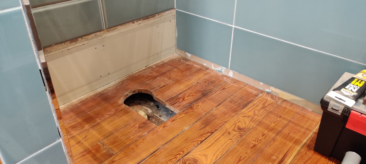

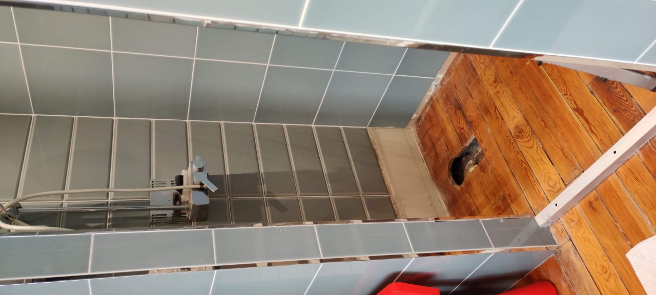

Je souhaite poser sur mon plancher bois un receveur de douche Fundo Primo rectangulaire, écoulement excentré - 1400 x 900.
Il y avait précédemment un receveur de douche posé à cet endroit, mais le "professionnel" qui l'avait posé avait oublié les pieds... Il s'est fendu par le milieux.
Compte-tenu de la difficulté d'accès, j'ai décidé de partir sur une solution de receveur à carreler.

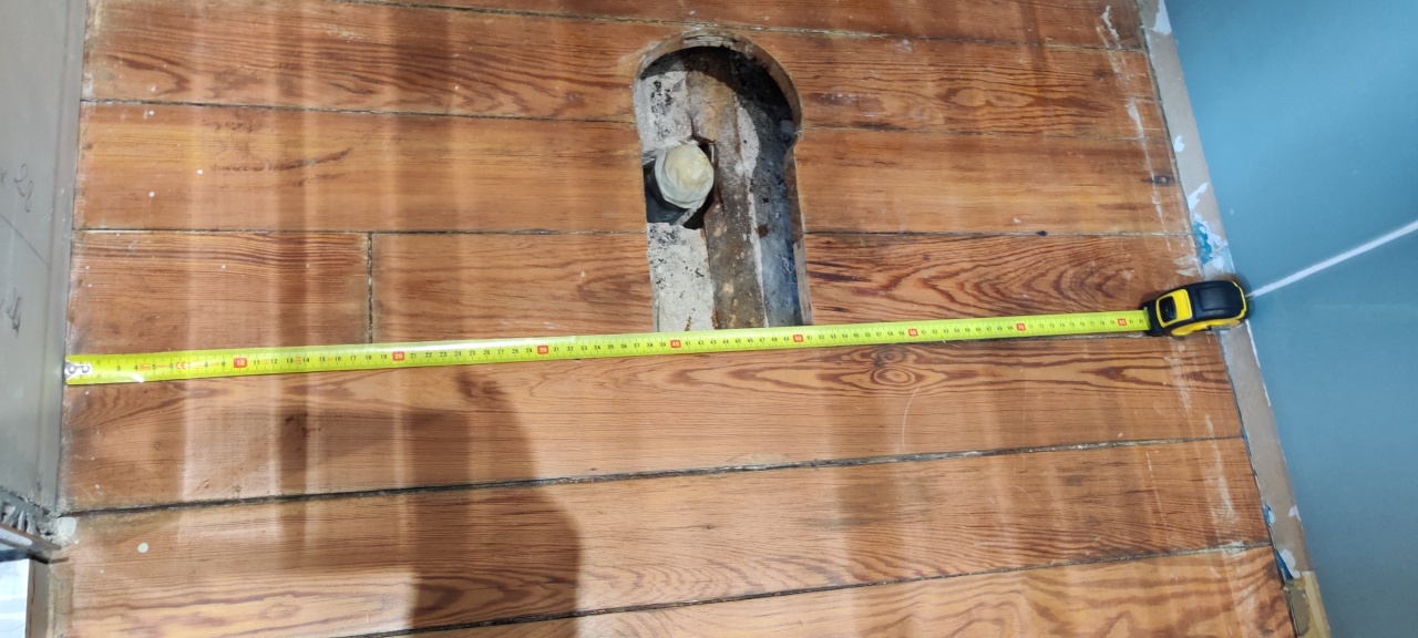

Je me pose cependant des questions pour l'écoulement. Lequel dois-je choisir ? Horizontal ou vertical ?
J'ai regardé les vidéos d'installation des écoulements, et je n'arrive pas à comprendre comment l'élément fixé au receveur s'emboite dans l'élément d'évacuation...
Au vu de mon plancher bois, que me conseillez-vous ?
Comment faire tenir l'écoulement ?
Merci par avance de votre aide.

- un corps de siphon peut être scellé dans un chevêtre bois aménagé dans le plancher bois
- le choix de l'évacuation par exemple sortie verticale doit se faire sur la base du plan de notre produit en 1400X900 en fonction de l'axe de votre sortie en sachnat que nos produits sont recoupables

Merci de votre réponse. Disposez vous également des plans de montage des siphons ? J'aurai notamment besoin des dimensions précises pour vérifier que je dispose d'assez d'espace sous mon parquet. Merci par avance.

On n'y voit pas clairement les cotes précises des écoulements horizontaux DN40 et DN50.
