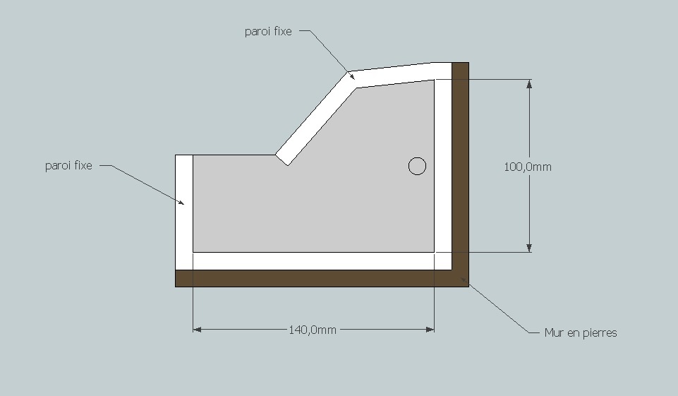

Voici les contraintes :
1 - Les 2 cotes données sont approximatives et peuvent varier de quelques cm en plus (pas en moins), dans la limite de 100mm.
2 - La forme générale sera celle là, seules les dimensions peuvent varier (voir point 1).
3 - Le bac sera surélevé car les évacuations sont déjà existantes et ne devraient pas être refaites. De fait, sous la bonde, le bas du tuyau d'évacuation de 50 sera à 90mm du sol existant.
4 - Les parois fixes ne seront pas en verre mais soit en cloison BA13 hydro, soit en béton cellulaire. Le tout, carrelé dans la douche et peint à l'extérieur, avec des inclusions de briques de verre.

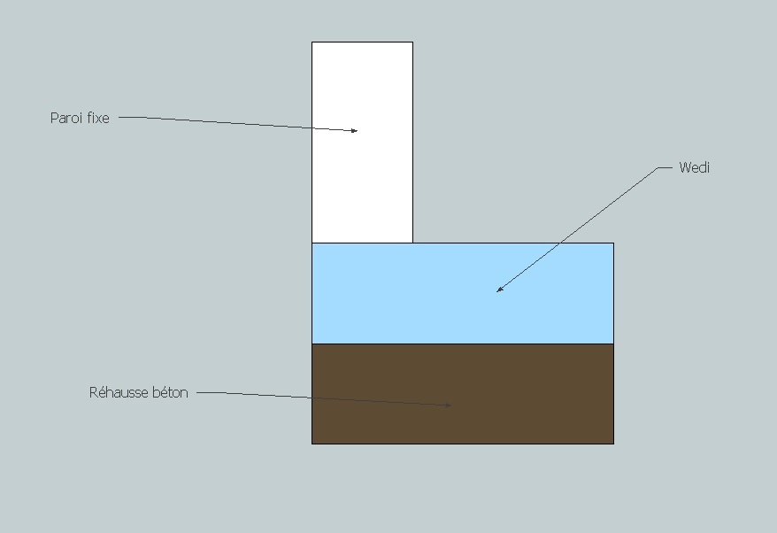

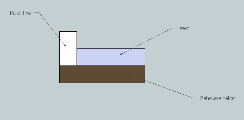

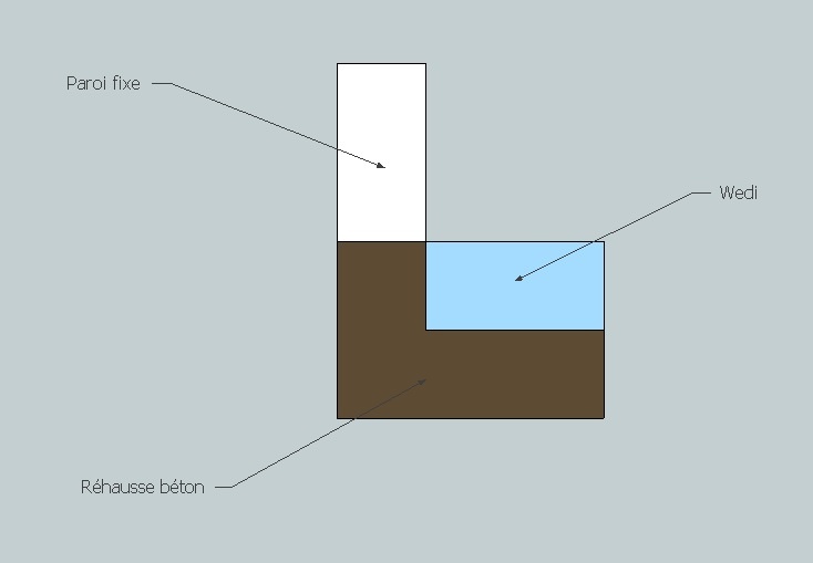

3 - Cette réhausse accueillerait le receveur de 100X140cm mais elle serait en réalité plus large afin d'accueillir également les parois fixes. Ce qui fait que le receveur sera pris entre les parois. Avec les 3 schéma joints, quelle serait la meilleure solution ? (2 la meilleure, 1 acceptable et 3 à éviter ?).

Vous pouvez bien sur poser le receveur fundo Primo, mais pour avoir des pentes qui correspondent à votre croquis, il faudrait dans l'idéal un receveur sur mesure (25 à 30 % plus cher qu'un receveur standard)

La meilleure solution correspond au croquis n° 2, puis au n° 3
