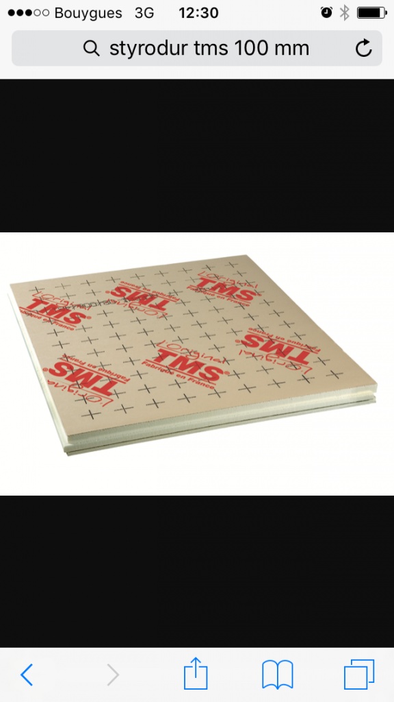

C avec ce produit ( voir photo)

Que voulais vous dire en parlant de pare vapeur??
24/10/2016 à 18h10
simplement du revêtement ou est écrit la marque TMS, c'est bien du PU, et un collage au ùmastic 610 en cordon est necessaire.
