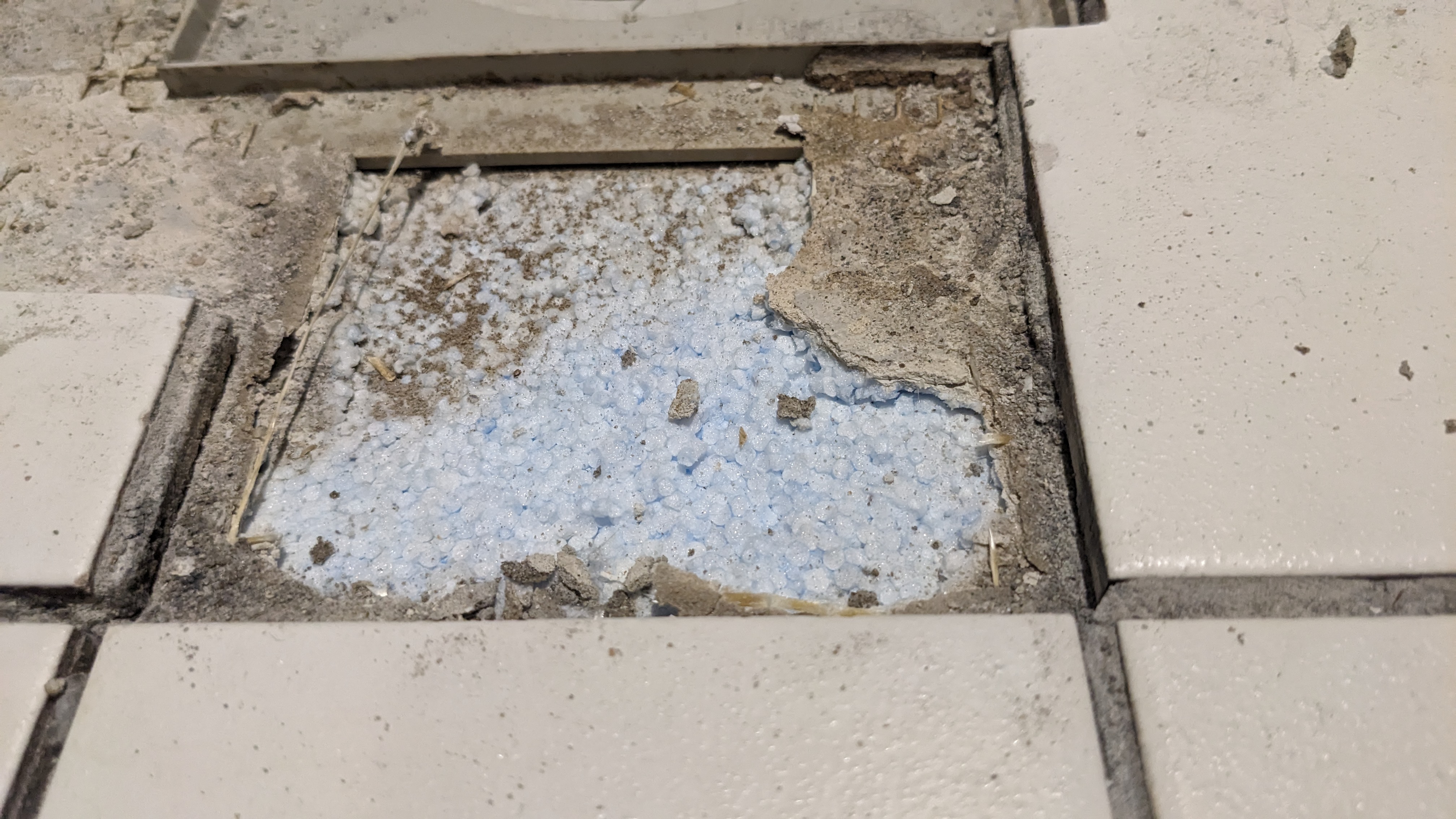

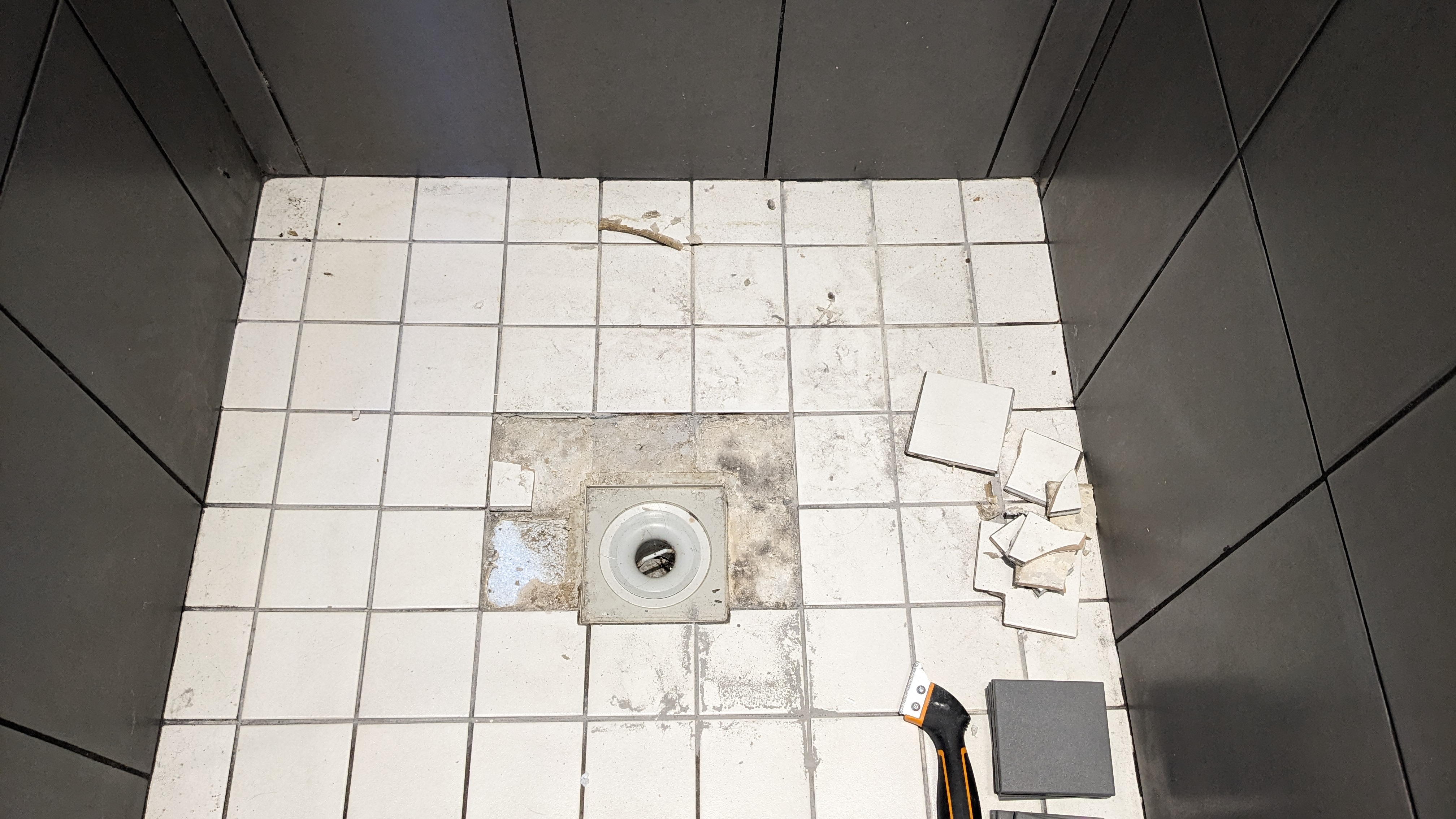

Receveur partiellement arraché Douches à l'Italienne
En voulant refaire des joints creusés dans notre douche à l'italienne, je me suis rendu compte que des carreaux se décollaient autour de l'évacuation, probablement à cause d'une infiltration entre le carrelage et le receveur (un des carreaux était fêlé). En voulant décarreler le tour de l'évacuation pour coller de nouveaux carreaux, j'ai arraché une partie du receveur wedi (cf. photos). Est-ce que je peux conserver l'étanchéité du receveur en bouchant ce trou avec de la colle (résine ?) époxy, ou autre chose ? Si oui, dois-je prendre des précautions particulière pour le jointement avec l'évacuation ?
D'autre part, j'ai un doute sur la provenance des fibres visibles sur la photo ; je pensais qu'il s'agissait d'un filet sur lequel le carrelage aurait été précollé, mais sur la partie arrachée j'ai l'impression que ces fibres sont en contact avec le polystyrène. Est-ce qu'elles font partie du revêtement du wedi lui-même ? J'essaye de déterminer jusqu'où il faut que je gratte avant de pouvoir coller les nouveaux carreaux.

en décollant le carreau vous avez retiré mortier et trame = mais ce n'est pas grave .
Le receveur est étanche dans la masse donc 0 conséquences.
On peut retramer et réappliquer une colle à carrelage pour faire “ un tir ” à zéro, puis laisser sécher et recarreler.
Utiliser de la bande d'armature wedi tools en rouleau de largeur 12 cm.
