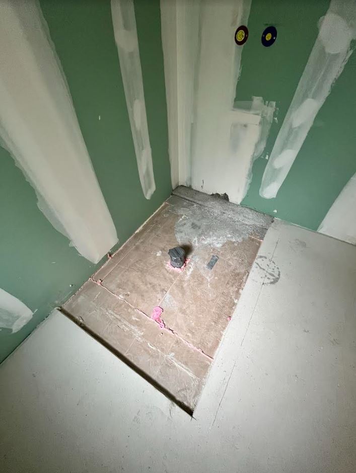

J'ai pour projet de réaliser une douche italienne dans ma salle de bain. Mon plancher est composé de la façon suivant : plancher béton 17+3, isolant TMS 10cm et 4cm de chape. Une réserve de sol de 140x100 a été réalisée dans la chape. Je me retrouve donc à nu sur l'isolant. Peut-on venir coller le receveur Fundo Primo directement sur l'isolant ou doit-on venir dégraisser l'isolant, y couler un ragréage afin d'avoir une assise solide, ou autre ?

Bonjour, un receveur sur du TMS peut se coller à la colle wedi 610 : cordons tous les 10 cms , canule coupée à 25 mm de son extrémité. cdt pvayssie
