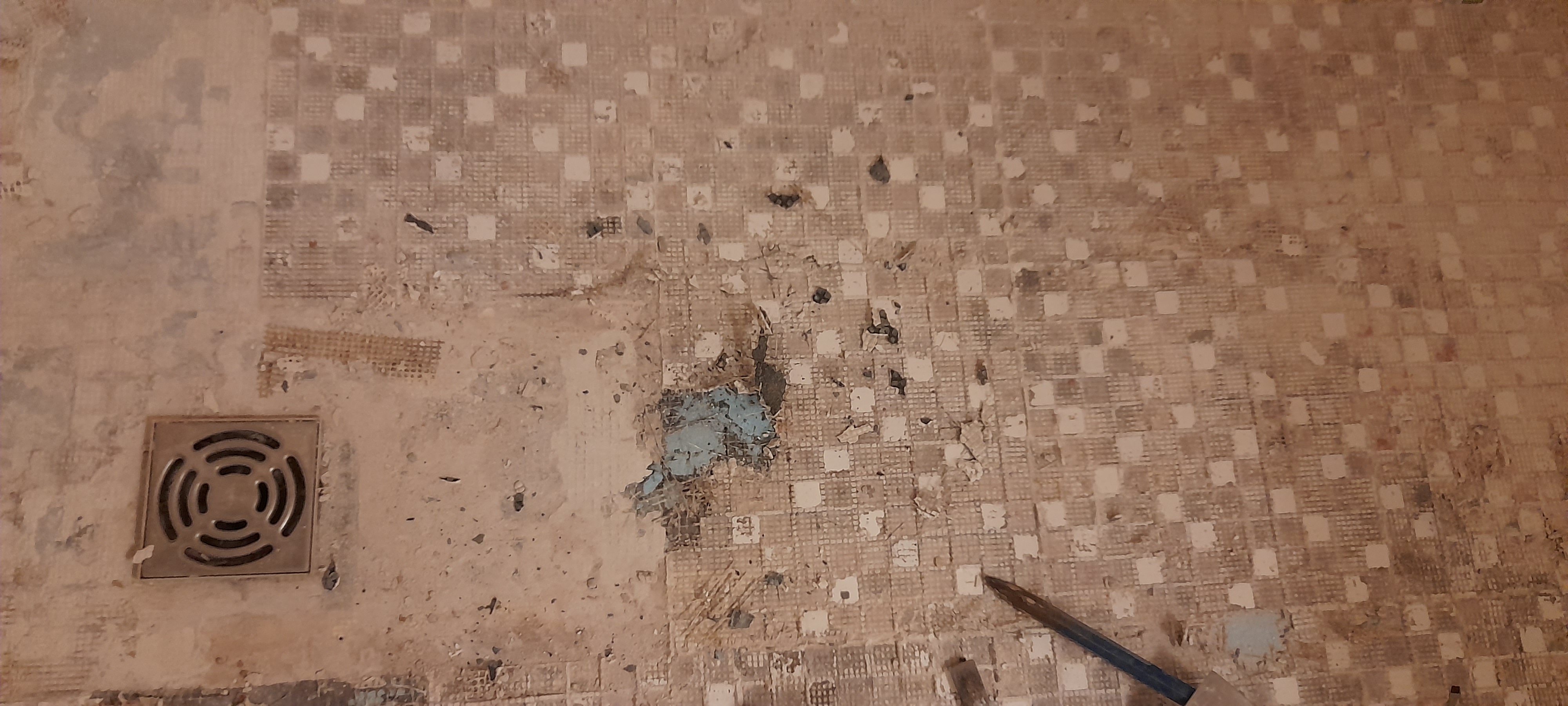

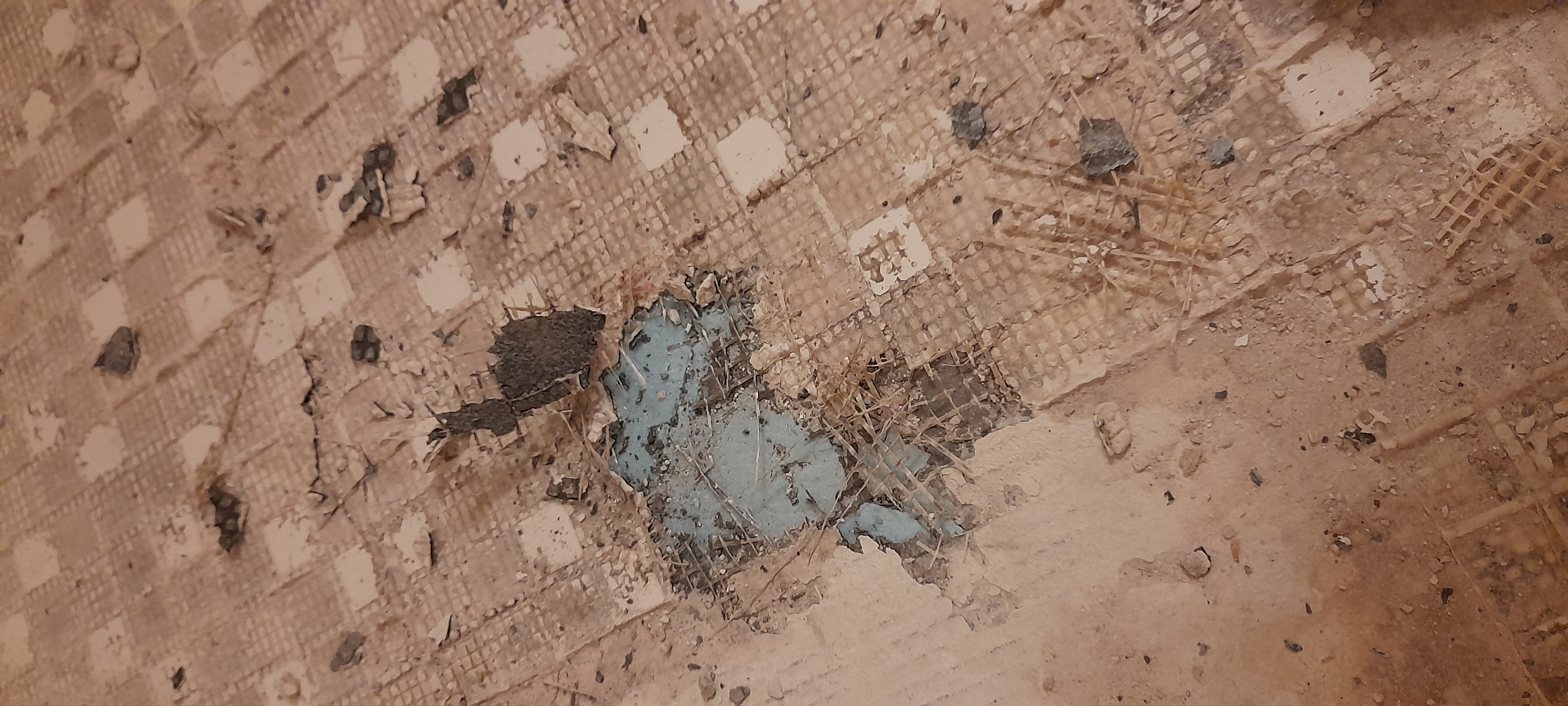

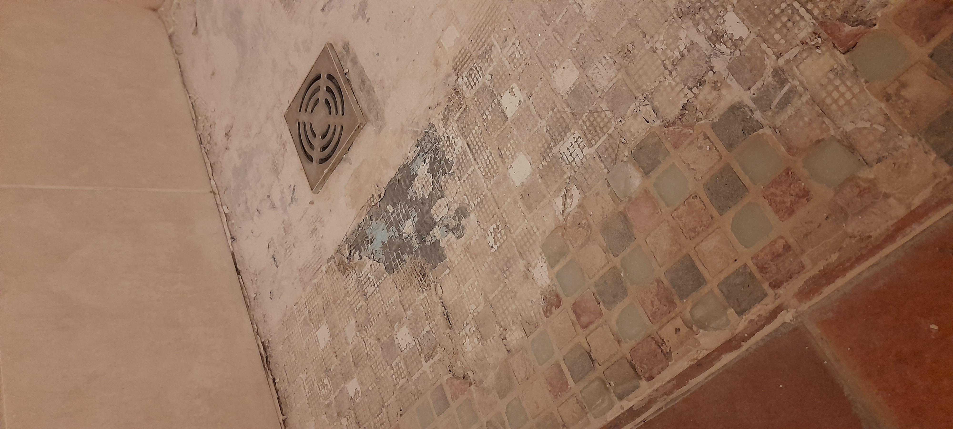

Bonjour, le format 15x15 mm est trop faible: seul le 20x20 est validé et avec collage et joints époxy. En retirant les mosaïques , la couche mortier sera endommagée : prévoir un tir à zéro à la colle C2 du receveur et probablement réparation des bandes étanches avec colle wedi 610. cdt pvayssie

Je me permets de solliciter votre aide pour un problème similaire. Voir photo , la colle epoxy impossible à retirer sans endommager le bac dont la mousse bleue est mise à nu. Que faire, continuer le “massacre” ou tenter de carreler sur l'ancienne colle en gratant au maximum?
