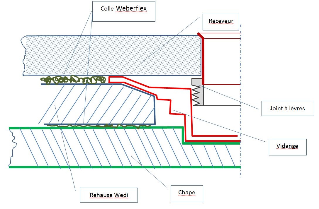

Bonjour, j'ai acheté un receveur allegria chez Lapeyre. Je veux installer un panneau WEDI sous le receveur pour le rehausser un peu ( 2cm). La fiche de montage de la vidange n'est pas très claire. Il manque un croquis de la vue en coupe de la vidange précisant son installation. D'après les explications le montage me semble correspondre au schèma que je vous propose. Pouvez-vous me le confirmer?

Votre schéma est tout à fait conforme a une pose dans les règles de l'art.
