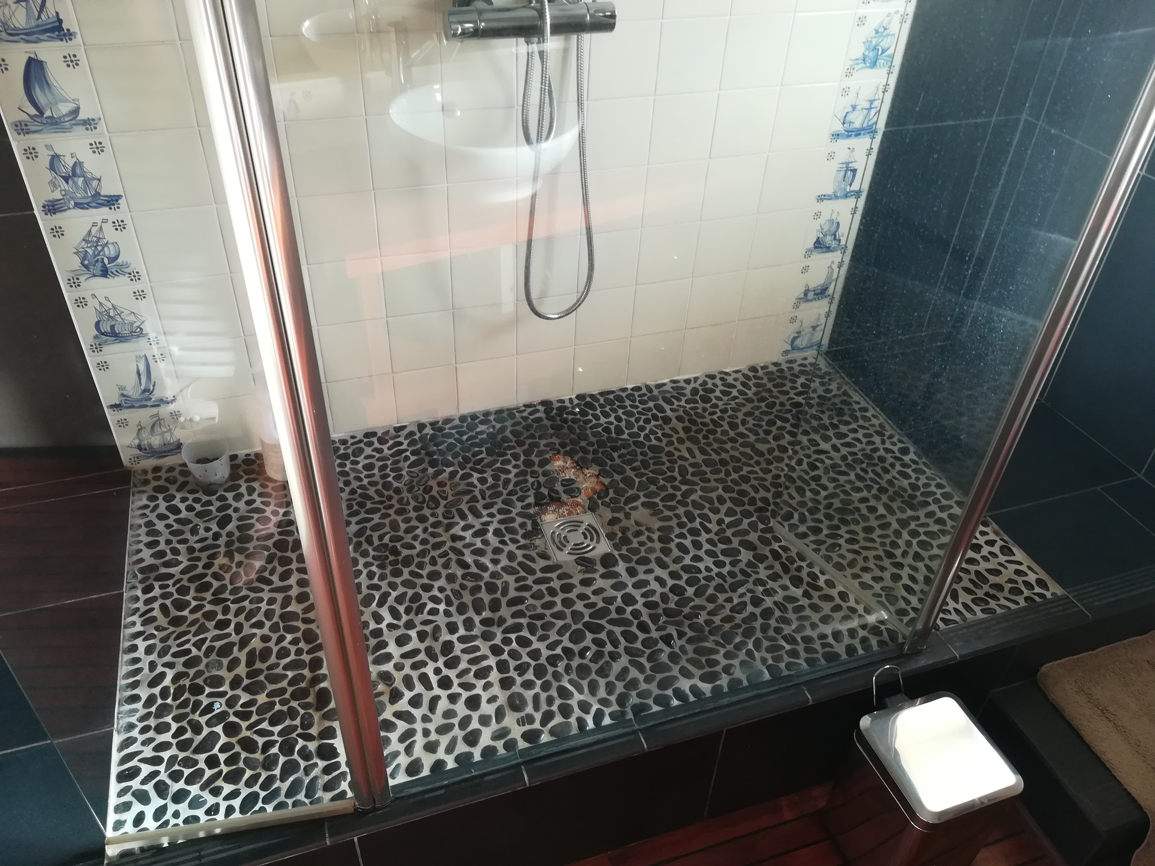

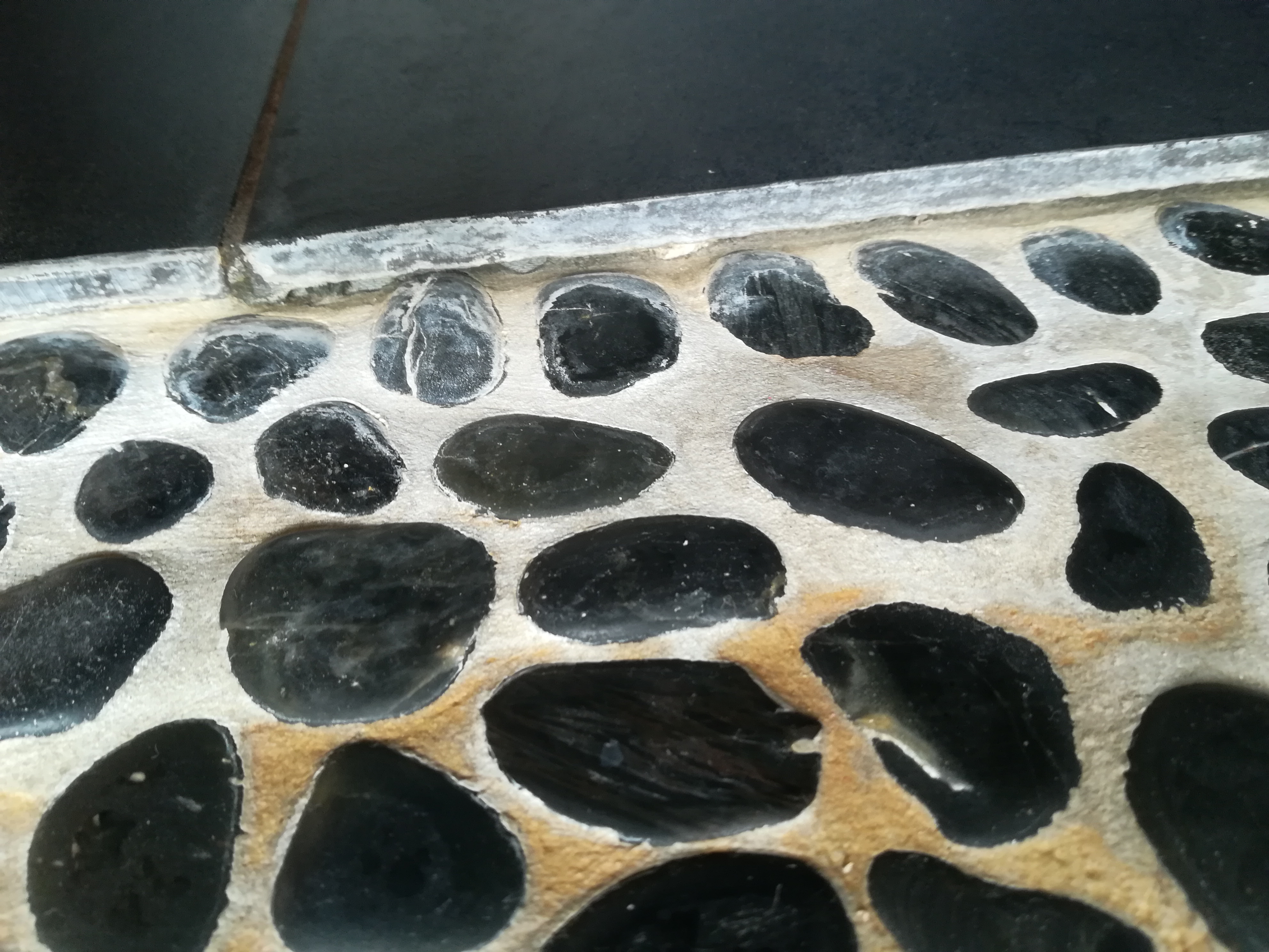

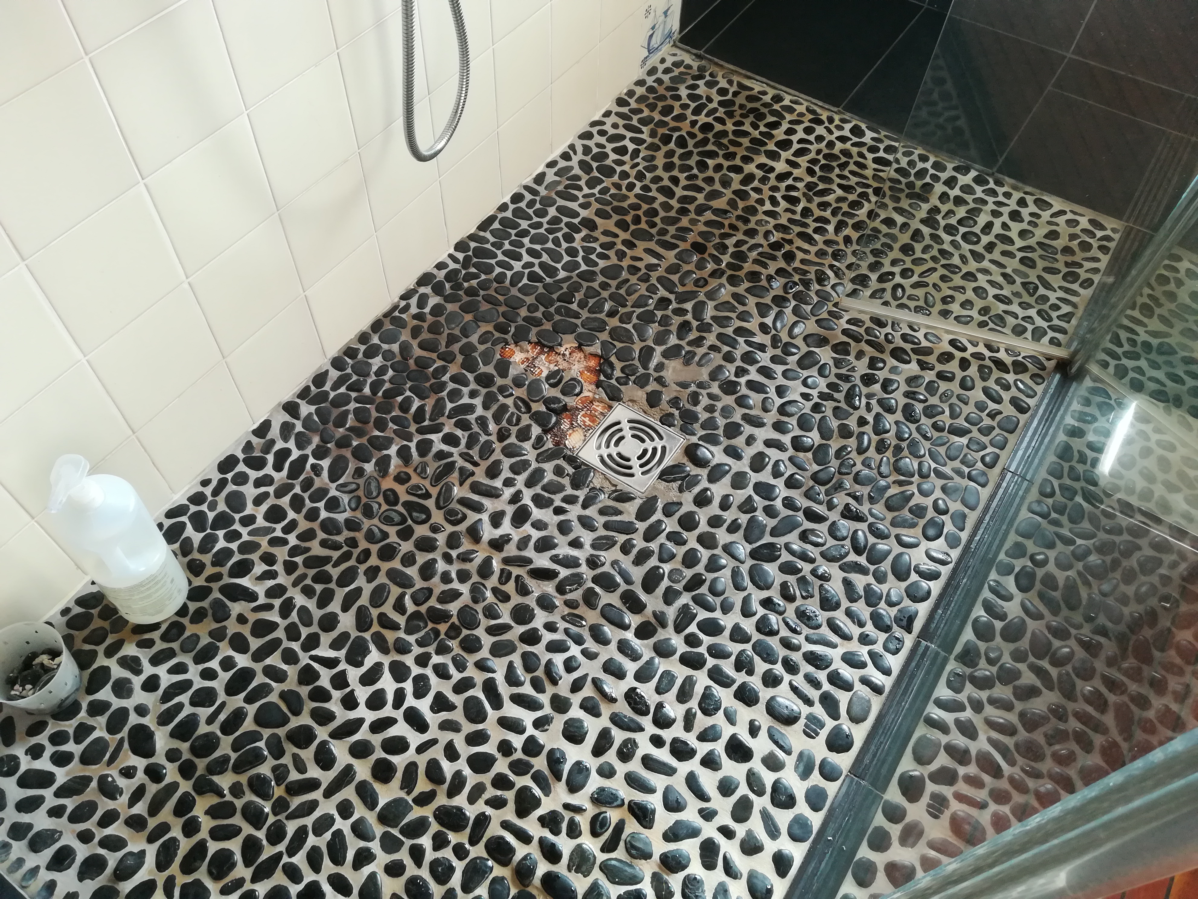

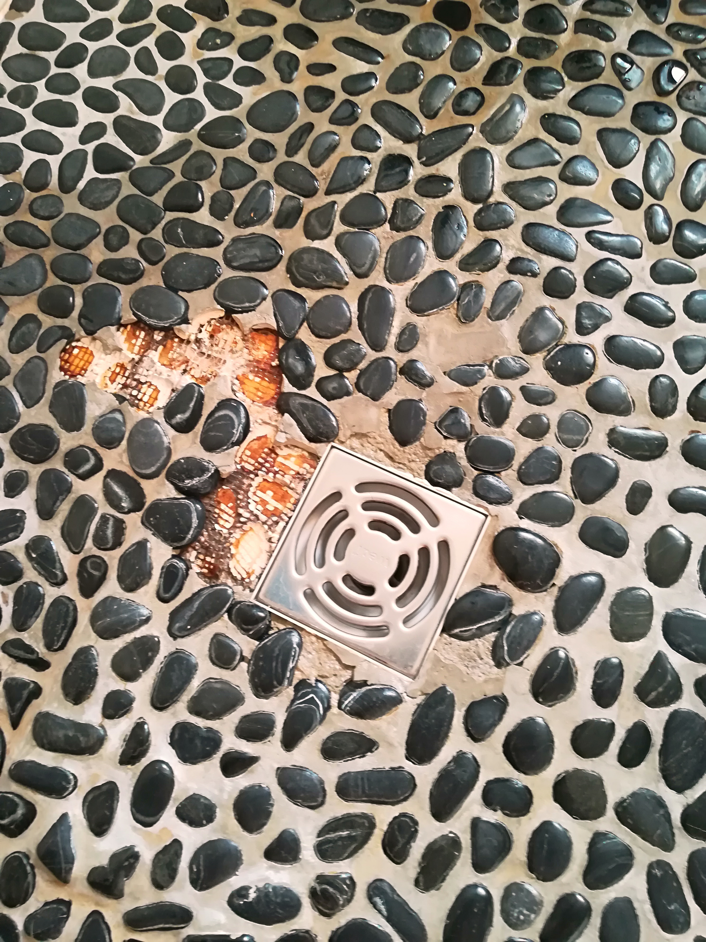

J'ai une douche à l'italienne faite fin 2006 et recouverte de galets (panneaux carrés de galets fixés sur un quadrillage souple de plastique) ; le ciment hydrofuge posé pour faire les joints entre les galets commence à s'effriter d'une part et d'autre part, la chute de la pomme de douche sur le receveur a récemment cassé des galets. J'envisageais dans un premier temps de déposer la totalité des galets pour carreler à nouveau la douche et dans un second temps, je me suis rendu compte que Wedi proposait des revêtements Fundo Top propres à couvrir certains receveurs. En regardant les produits Wedi, je me suis rendu compte que les modèles 1800 x 90 x 6 (qui, je le pense, auraient pu convenir à mon installation) n'avaient que des systèmes d'évacuation des eaux excentrés.
Quelle(s) solution(s) me proposeriez-vous ? Sachant que le receveur est enserré par une plage carrelée légèrement plus haute que la surface cimentée du receveur et qu'il est collé sur une estrade en béton armée ; le système d'évacuation des eaux est lui-même inscrit dans la structure inférieure en béton. Je dois avouer, que refroidi par l'entretien des galets et du ciment du bac, je préfèrerai une solution simple privilégiant le moins de joints possibles sur la surface du bac

Bonjour, pas de solution Fundo Top sur Primo centré, donc il faut envisager refaire le carrelage ou changer le receveur wedi. cdt pvayssie
