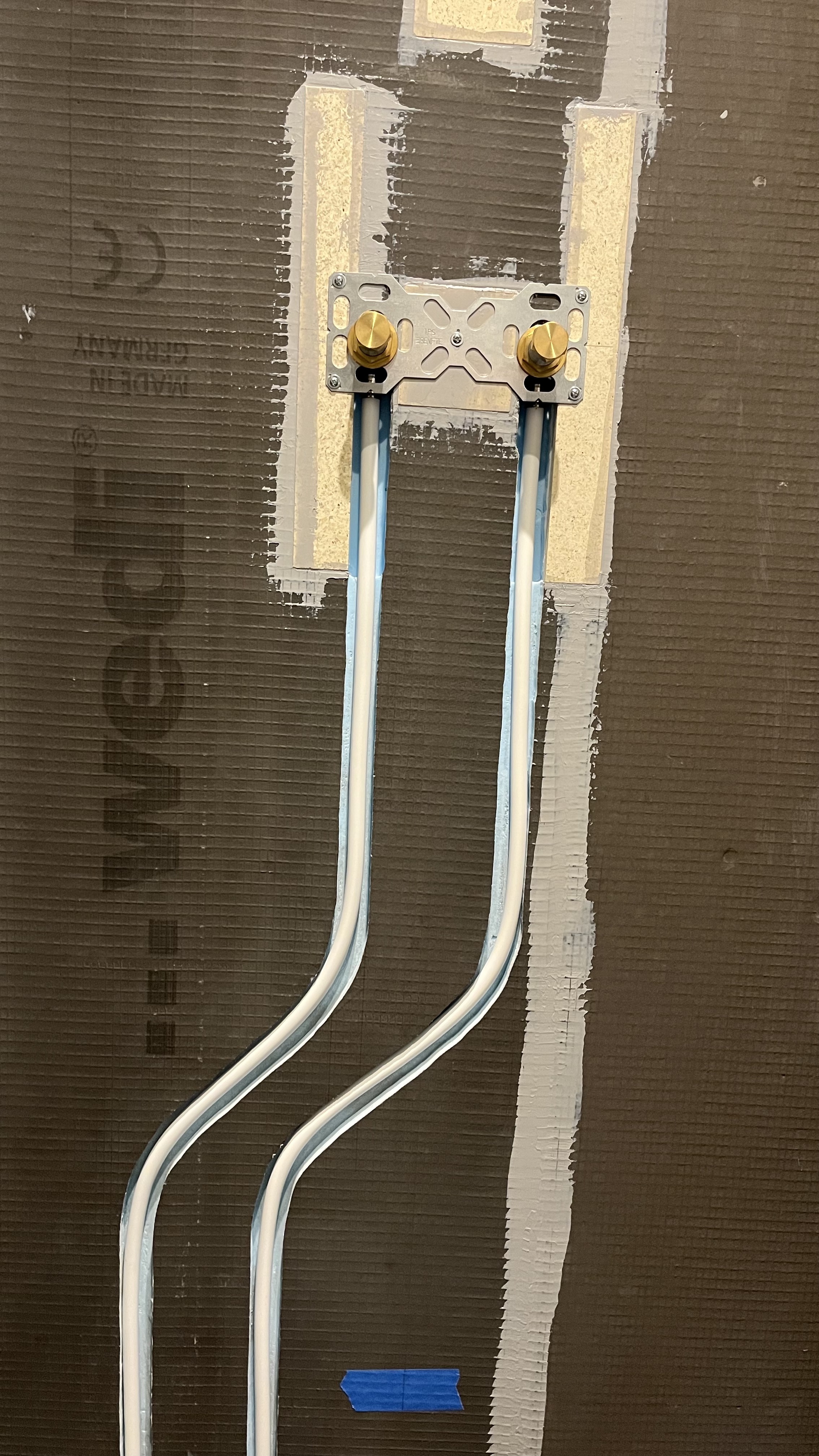

J'ai engravé un panneau de 50 mm afin de faire circuler mon alimentation d'eau (multicouche diamètre 16 mm).
Avec quel matière puis-je maintenant remplir les saignées restantes avant la pose du carrelage (20 mm de profondeur sur 25 mm de large) ? Wedi 610 ? Autre ?
Faut-il également traiter ces saignées à l'aide d'une bande d'armature et de colle à carrelage ?
Je vous remercie beaucoup !
Bien cordialement,
Jean-Marc
03/05/2023 à 12h05
Bonjour, - reboucher avec la colle à carrelage - placer de la bande d'armature - puis lisser de la 610 pour étanchéité cdt pvayssié
