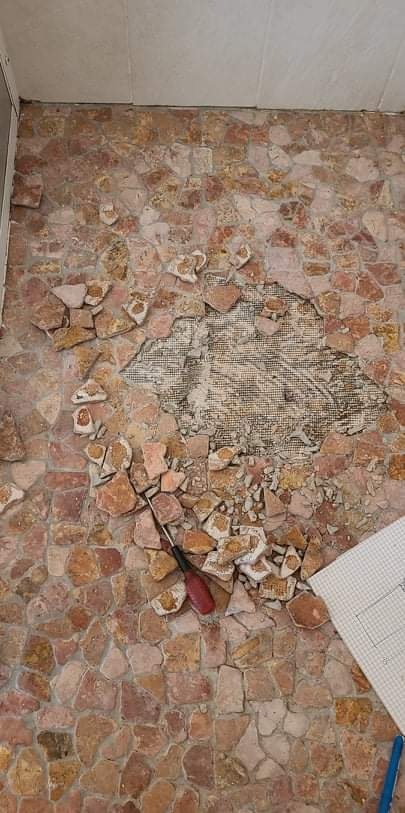

je suis en train d enlever les carreaux d un reveur wedi. Ils viennent relativement facilement pour l instant.( Je pense a un mauvais collage)
Une fois l ancien carrelage retiré dois je traiter le bac ? Les filets de l ancien carrelage aparaissent.
Je compte recarreler avec de la mosaïque style piscine 2.5 X 2.5 cm
avec collage a la colle epoxy et jointoiement epoxy. Est ce réalisable?

lors du retrait des carreaux cela effectivement peut retirer le mortier, faire apparaitre la trame, voire faires des trous dans l'XPS par endroits.
par ailleurs il faut faire attention aux bandes étanches qui sont au périmètre du receveur sur 6 cms.
- si les bandes étanches sont altérées il vous faudra au mastic polymère wedi 610 les resurfacer
- de même il faudra retrouver les pentes d'origine en lissant avec une colle à carrelage : " faire un tir à zéro" . ( aux endroits ou l'xps est touché replacer auparavant  de la bande d'armature wedi ).
Laisser sécher et recarreler : pour recarreler avec une colle époxy ce travail aura du être minutieux pour retrouver les pentes du receveur.
