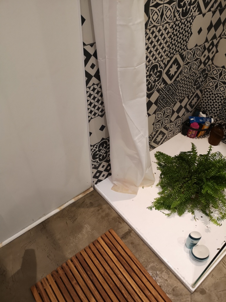

Bonjour.min receveur en résine(je crois) est un peu court(120 cm),des projections d eau éclaboussent mon mur en placo ainsi que l'on sol en béton ciré.Je souhaiterais ralonger mon receveur par une plage carrelée , ainsi que rallonger mon carrelage mural.Je pensais poser au sol un panneau a carreler wedi.la liaison avec mon bac en résine va t elle poser un problème ? Cordialement.

effectivement sur cette photo vous avez de l'eau devant le receveur .. mais aussi au mur en partie basse en entrée,
l'ensemble va devoir être etanche :
- panneau wedi au sol collé contre le mur et contre le receveur au mastic 610
- joint polymère 610 entre panneau et receveur/ et entre receveur et mur
- étanchéité au mur avant carrelage
