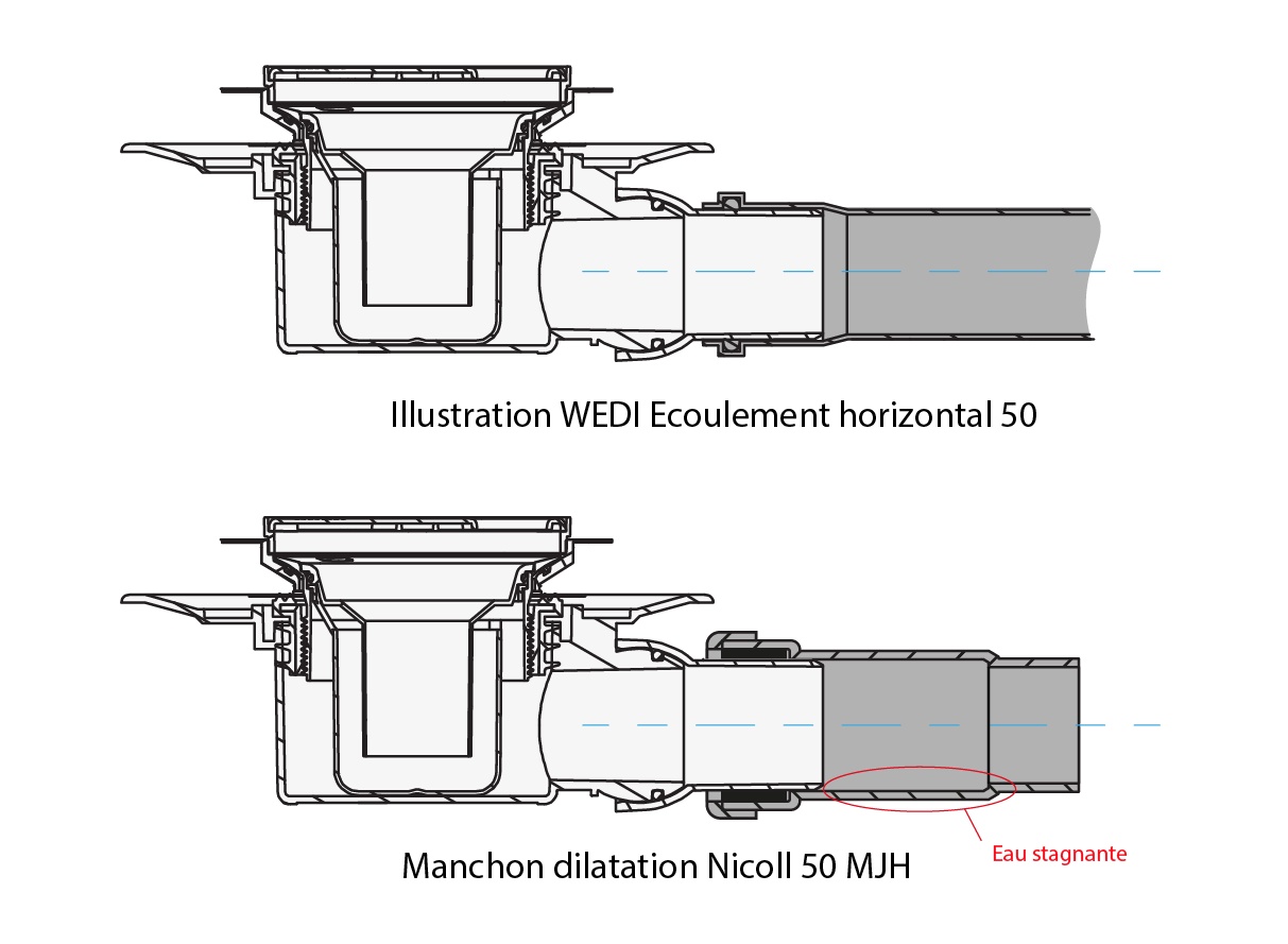

J'aimerais savoir quel raccord utiliser pour la bonde horizontale Wedi ?
J'ai acheté un manchon de dilatation Nicoll en 50 pour canalisation horizontale, mais il est massif et l'épaulement à l'intérieur est trop profond ce qui crée une zone où l'eau peut stagner.
En haut le schéma WEDI avec un raccord lambda, en dessous avec le raccord Nicoll. Merci pour vos conseils. Antoine

la pente de votre écoulement est de 1,5 % , il n'a n'y pas d'eau stagnante en ce cas,
AN

Pour info, quels sont les autres raccords plébiscités pour cet écoulement horizontal ?
14/12/2020 à 11h12
en France ,
pour se conformer aux DTU et aux AT de nos receveurs, il s'agit d'un simple collage avec tube PVC de diamètre adapté.
