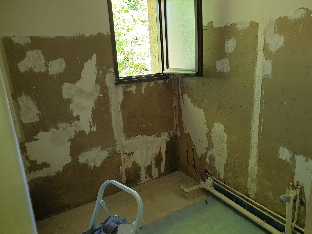

J'ai encore une question: j'ai commencé les travaux et je vais installer le système de douche sur le mur où se situent les tuyaux cuivre qui remontent, près de l'angle (photo). Comme je souhaite installer une douche encastrée je vais installer la tuyauterie adaptée (système hansgrohe ibox) puis mettre un panneau wedi ep12.5 (et niche) pour réaliser la cloison sur laquelle sera posée la faïence . Pour cela, je compte réaliser une ossature bois pour poser le panneau wedi: es ce bien la bonne solution ? Merci d'avance

- la pose sur ossature bois ou métal , avec IBox , se fait avec panneau wedi de 12,5 mm.. et c'est une très bonne technique
- la pose au mur en panneau de 4 mm , par collage en plein à la colle C2, et on carrelle directement dessus, sans préparation.

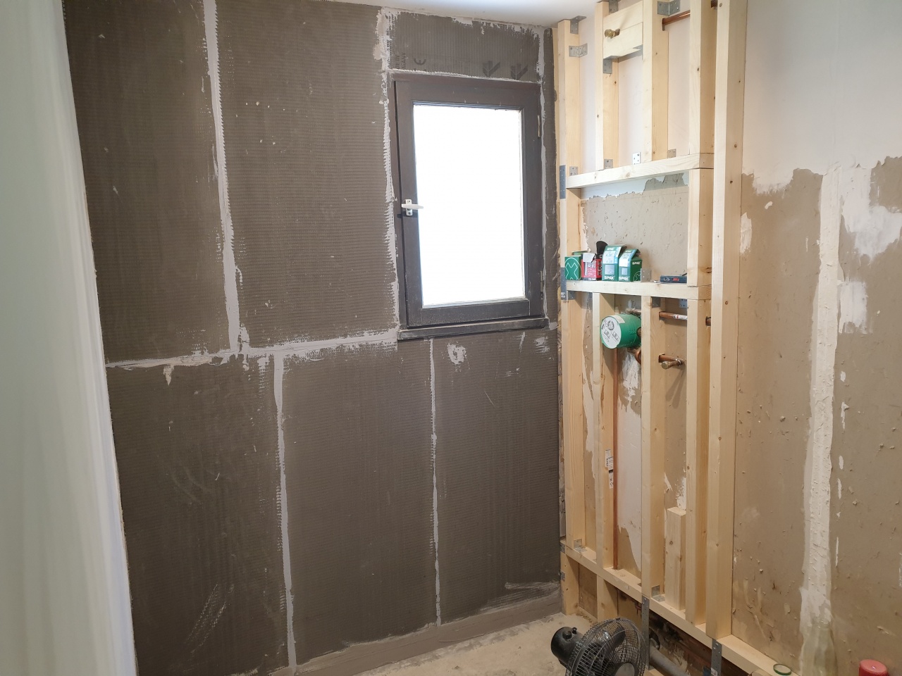

Je viens de poser les panneaux 4mm avec colle c2 (Weber flex) et en relisant la documentation je me rends compte que j'ai utilisé un peigne u6 (u8 étant conseillé). Dois-je rajouter une fixation mécanique pour assurer la tenue en vue de la pose du carrelage mural ? Si oui quel type de cheville est conseillé sachant que c'est du placo puis polystyrene en dessous? Merci d'avance. Cordialement. Yann MARCHAL

non pas de soucis, cela fonctionne entre U6 et U8 on a une difrence de 1 mm theroique à 45 deg,
