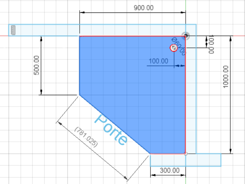

Quel receveur Wedi pour douche à l'italienne et bonde verticale ? Douches à l'Italienne
Dans le cadre d'une rénovation, nous recherchons le produit qui pourrait correspondre à la configuration de notre salle de bain et parmi vos produits nous ne savons vers lequel se tourner.
Dans l'idéal il doit être découpable. Mais la coupe que nous envisageons (receveur de type pentagone) est-elle compatible avec les contraintes de vos produits (cf plan) ?
Le décaissement par rapport à la hauteur de la chape est de 55mm. Nous avons donc des contraintes sur l'épaisseur tout en sachant que la bonde peut être à écoulement verticale.
Merci de votre aide.

Bonjour, sur mesure nous pouvons réaliser un receveur pentagonal, et avec siphon vertical son encombrement est de 40 mm + 3 mm de colle. cdt pvayssié

Je me suis adressé au revendeur de ma région mais il ne semblait pas au courant. Comment procéder pour avoir un devis ?
22/03/2023 à 15h03
Bonjour, votre revendeur avec un plan adresse un mail à marjorie.fonzes@wedi.fr pour demùande chiffrage sur mesure. cdt pvayssié
