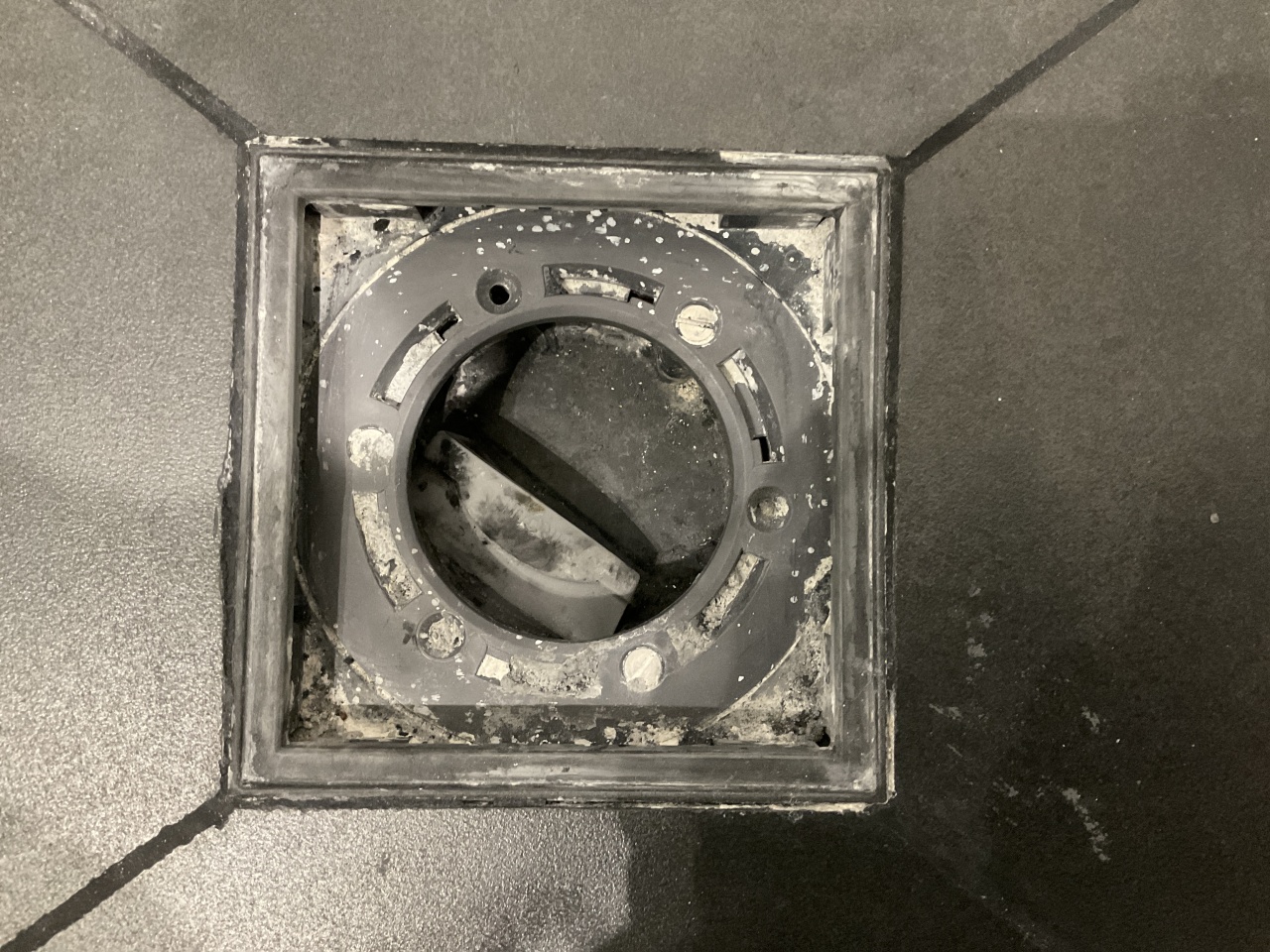

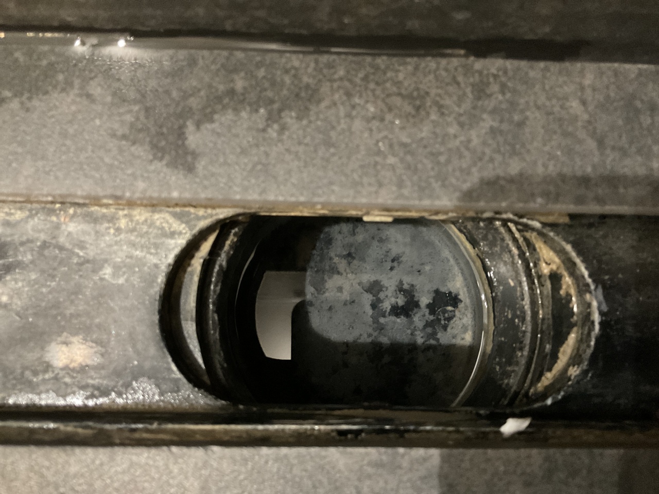

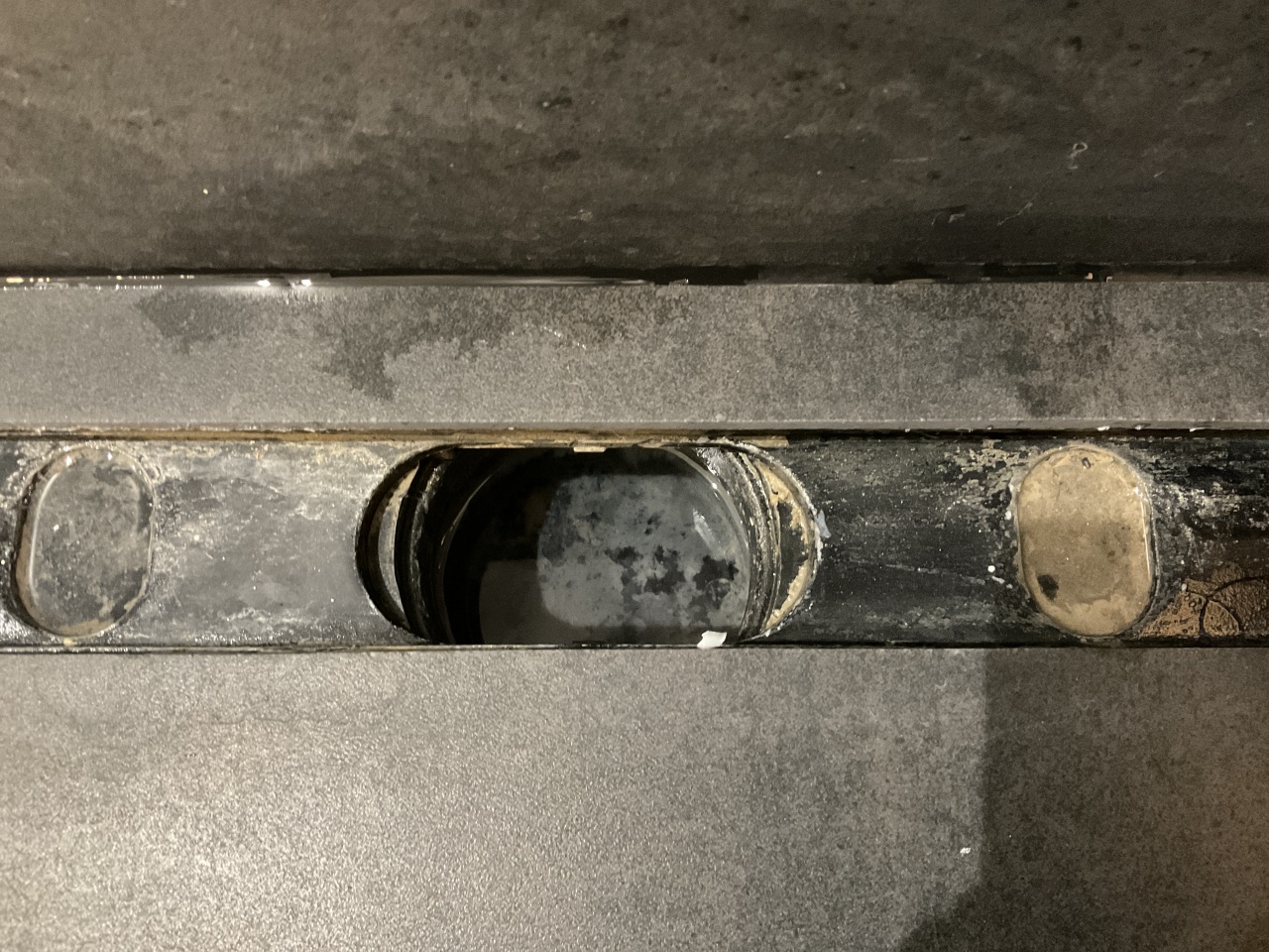

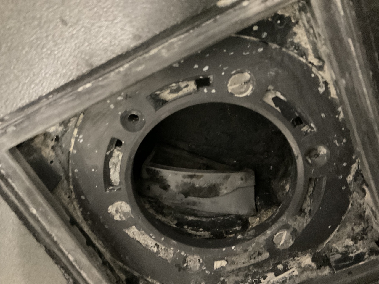

Nous possédons 2 douches wedi  récemment installées mais nous avons de problèmes d’odeur.
Nous avons un sérieux doute sur l’installation.
Malheureusement je n’ai pas les références des produits choisis par l’artisan.
Pourriez-vous m’indique s’i manque des choses sur les photos ?
Merci d’avance

Rectification la bonde de la première photo est un système Wirquin, excusez-moi. Mon problème ne concerne que la douche des 2 dernières photos. Merci pour votre aide

22/02/2022 à 17h02
sur la deuxième douche avec caniveau, il vous manque tasse et bouchon anti odeur
