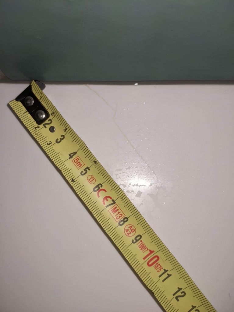

Après de nombreuses discussions sur ce forum, j'ai décidé de confier en 2020 la pose de mon Fundo Plano et du Top correspondant à un artisan carreleur.
Récemment est apparue une légère fissure sur un bord du Top.
Quel peut en être la cause et quelle est la conduite à tenir ?

merci de me faire une photo avec un indicvareur sur la taille : péice de monnaire/ stylo

Voici la photo montrant la fissure. Il convient probablement de l'agrandir.
Bonne réception et merci de nous donner votre avis.

ce type de fissure provient généralement d'un Top qui est en appui sur la paroi et ne peut se dilater correctement.
Elle est réparable.. avec un ajout de résine avec kit de réparation wedi
Lors du retrait du silicone l'artisan verra très probablement à cet endroit qu'il est en contact avec la paroi.
