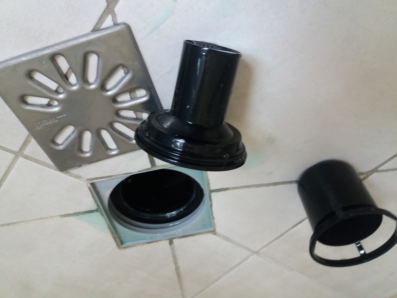

Problème siphon wedi Douches à l'Italienne
malgré un nettoyage a fond la douche évacue difficilement l'eau.   j'ai laissé le bouchon anti odeurs sans fermer complétement l'eau évacue  mais les odeurs ressortent que faire?
Il faut savoir que l’été dernier on a eu le même problème, le garde d'eau et le bouchon anti odeurs ont etait changés

voici la photo
19/03/2018 à 18h03
si votre douche évacue mal alors que la conduite est non obstruée ( à vérifier).. c'est que l'appel d'air via les évents de la canalisation est insuffisante..
Ils arrive même que ces évents n'aient jamais été créés ..cela évoque t'il quelque chose pour vous ..
Si les évents ne sont pas présents on peut encore installer une prise d'air intérieure avec clapet..voir PJ
