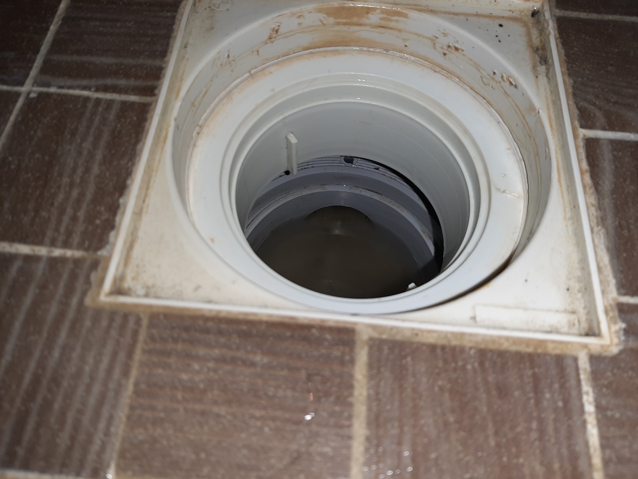

La bonde du siphon de ma douche à l'italienne se déboite. J'ai réussi à le remettre en tirant via l'évacuation pour la "reclipser". Ca fait deux fois que ca m'arrive: y a tille une procédure pour être sur de bien remettre le siphon, ou dois tout casser? MERCI de votre retour
Je vous joins une photo ou l'on voit la partie du bas qui est déboité

le corps de siphon est ici non scellé ou bloqué en sous face : cela aurait du être le cas à la mise en œuvre.
Avez vous un accès en sous sol ?

Oui je pourrais éventuellement faire un carottage par le dessous via le garage. Vous n'auriez pas de mastic exprès pour ?
29/03/2021 à 10h03
vous pouvez tenter par le dessus : application de mastic polymère 610, et resserrer...
