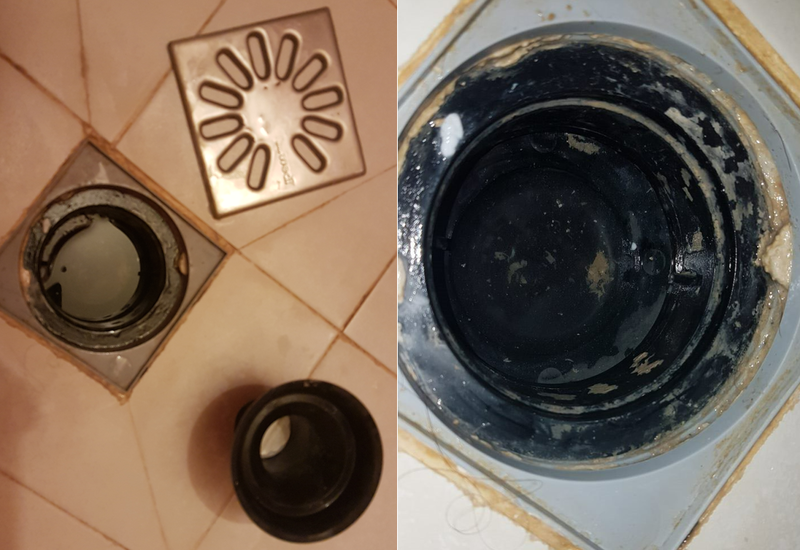

j'ai un système Wedi dans ma douche, Fundo Primo je crois, qui semble incomplet ou mal monté : quand je mets le bouchon anti-odeurs, il n'y a aucun écoulement et ça déborde, car il va jusqu'au fond du godet. Si je ne le mets pas ça coule très bien mais j'ai les odeurs.

Bonjour, il vous manque le panier réf 077200001, mais vous avez aussi un pb d'évent sur votre installation d'évacuation de salle de bain. Il faudra placer un clapet aérateur sous votre lavabo si la canalisation est commune. cdt Pvayssie

Merci je vais commander la tasse.
Comment voyez-vous qu'il y a un problème d'évent, et quelles sont les conséquences ?
La canalisation n'est pas directement commune avec le lavabo, elles se rejoignent sous la douche (accessible au sous-sol).

Bonjour, si une canalisation n'évacue pas correctement l'eau et qu'elle n'est pas bouchée, c'est que l'arrivée d'air en amont est insuffisante : un pb d'évent. Le lavabo est reliée à la même gaine principale Que la douche : c'est comme cela qu'on peut régler le PB. cdt Pvayssié
