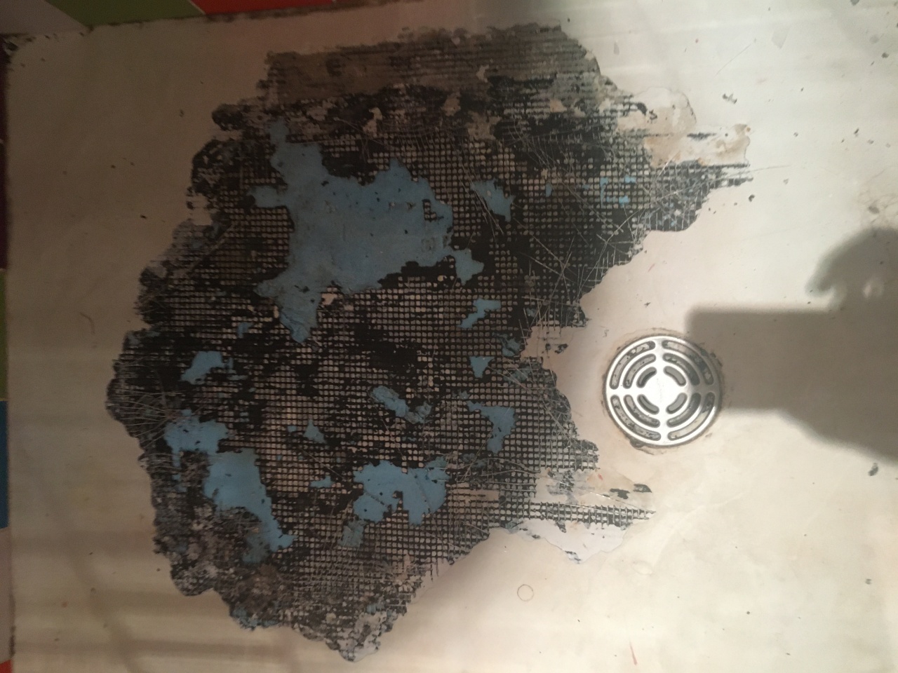

06/11/2020 à 16h11
je fais suite à vos dernières recommandations et j’ai gratté pour retirer le revêtement mais la trame blanche ce détache ainsi qu’un revêtement noir laissant apparaître la mousse bleue
dois je mettre à jour tous le revêtement pour voir uniquement le bleue?
et que faire ensuite?

09/11/2020 à 10h11
nettoyez le dessus du receveur de tout ce qui n'est pas adhérent,
- aux endroits ou la trame est manquante, placer de la bande d'armature autocollante wedi tools
- puis lisser la surface avce une colle à carrelage
bien laisser sécher et recarreller
