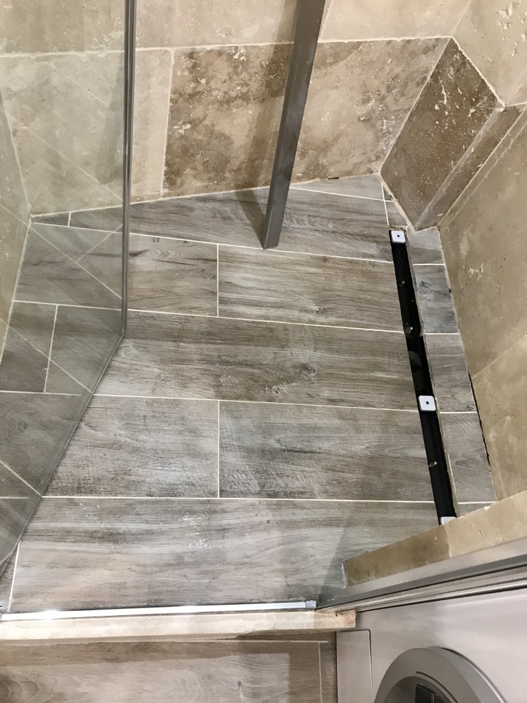

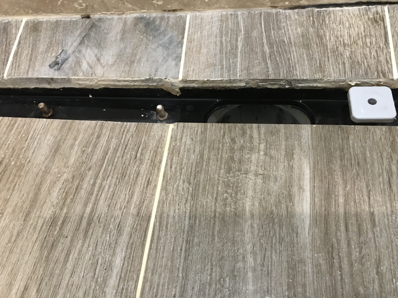

J'ai fait installer un WEDI fundo modèle Riolito écoulement excentré éloigné du mur et la douche a été utilisée sans problème pendant trois ans.
Le voisin du dessous a signalé une infiltration la semaine dernière. Après plusieurs tests, la fuite semble ne pas provenir du siphon. Je la répète seulement en remplissant d'eau au niveau du canal d'écoulement.
Je suspecte donc un mauvais positionnement des bandes d'étanchéité en périmètre du receveur.
Voici mes deux questions :
Ayant un beau carrelage sur le Wedi, y a t'il une possibilité de réparation sans tout casser ?
Quel matériel dois-je racheter dans le cas où je dois refaire l'installation ?
Merci d'avance pour vos réponses.
Cf deux photos

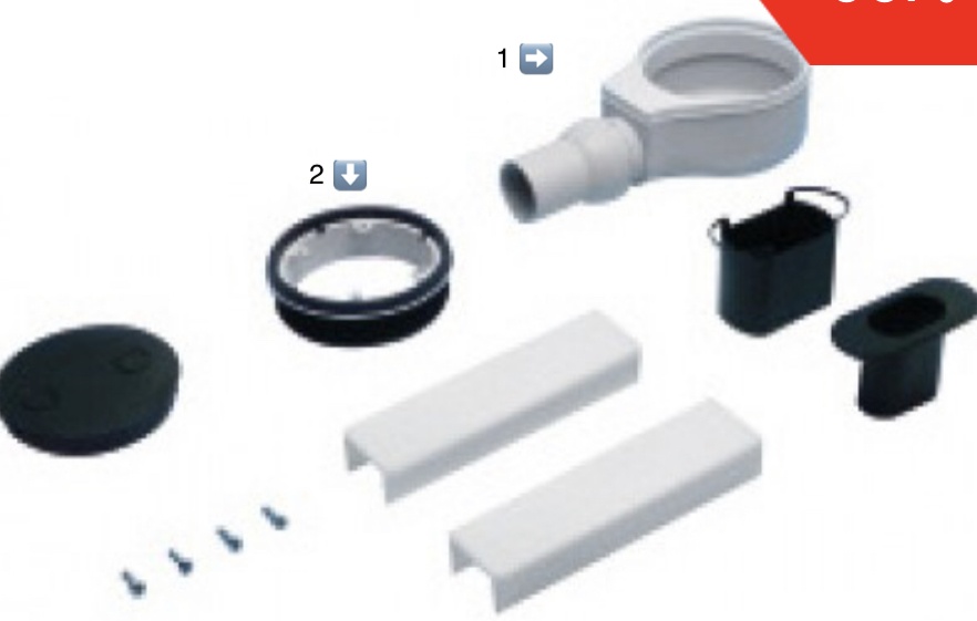

en agrippant la partie circulaire blanche Notée 1 ??, j'ai l'impression de la ramener sur la partie Notée 2 ??. Cela signifierait que le siphon n'est pas scellé. ( Voir schéma joint )
Est ce que cette opération de rapprochement des 2 parties serait suffisante pour assurer à nouveau l'étanchéité ? Aucune fuite n'était apparue durant les trois dernières années. ( Je suis bien conscient que l'idéal serait de casser et sceller le siphon)

votre corps de siphon aurait du être scellé ou bloqué, un jeu vertical explique la fuite.. je ne sais pas si vous arriverez à la ramener au contact ?
ventuelleemnt la remonter/ collage au mastic 610 et Serres joints si ceux ci arrivent à mordre.
