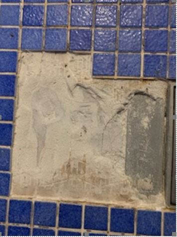

Possibilité réparer trou sur receveur à carreler Douches à l'Italienne
Bonjour, j'ai installé, il y a 10 ans, un receveur à carreler 100x100mm surélevé sur 150mm pour évacuation eau. Jusqu'à aujourd'hui, suite mauvaise étanchéité joints à la longue, plusieurs carreaux (près de la bonde) se sont enlevés en décrochant une partie de l'armature de recouvrement en fibre de verre et laissant apparaître le polystyrène (j'ai un peu trop gratter aussi .. ). En touchant cette zone, celle-ci est molle car touche polystyrène. Pensez-vous possible de pouvoir récupérer/réparer uniquement cette zone (pour conserver mon bac actuel et donc douche sans trop de travaux) vu l'état (photo jointe) suite usure et dégradation lié à humidité. Je vous remercie d'avance pours vos conseils avisés. Cordialement
04/01/2024 à 15h01
utiliser de la bande d'armature wedi avec colle à carrelage et laisser sécher.
Puis recarreler.
