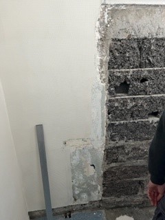

Bonjour, je viens de me lancer dans la rénovation de la salle de bain et j'ai quelques questions.
Je souhaite utiliser des panneaux wedi afin de conserver un maximum d'espace car il est restreint. Je veux donc mettre un panneau wedi sur le mur au niveau des tuyaux (photo 1). Je sais qu'il faut que je rainure les panneaux pour pouvoir les intégrer, par contre je colle le panneau au mur avec les rainures en face de moi ou dos à moi ?? Si je prends la première option, est-ce que je dois combler les rainures avec une mousse PU et ensuite passer une bande d'armature, ou uniquement la bande ? En prenant cette option je serais quand même contraint de couper le panneau à certain endroit pour faire passer les tuyaux, est-ce que c'es dérangeant ? Si je prends la seconde option, dois-je étanchéifier la partie du mur qui sera en contact avec les tuyaux ?

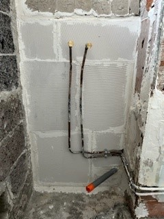

Autre question, sur un autre mur de la douche j'ai du enlever une partie de la toile de verre (photo 2) et de ce fait refaire un peu d'enduit. Est-ce que je peux étanchifier directement sur l'ensuit pour ensuite carreler dessus ou vaut-il mieux mettre un panneau wedi ?
Merci d'avance,
Louis
03/04/2023 à 16h04
Bonjour, faire les rainures au dos du panneau, en laissant quelques mm sans percer le panneau : il reste étanche. Coller à la colle à carrelage et faire entre panneaux une étanchéité avec wedi 610, et au périmètre. cdt pvayssie
