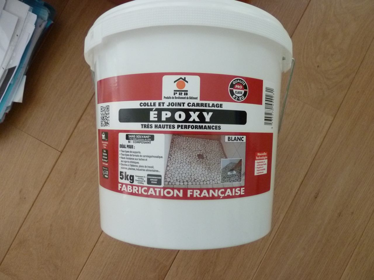

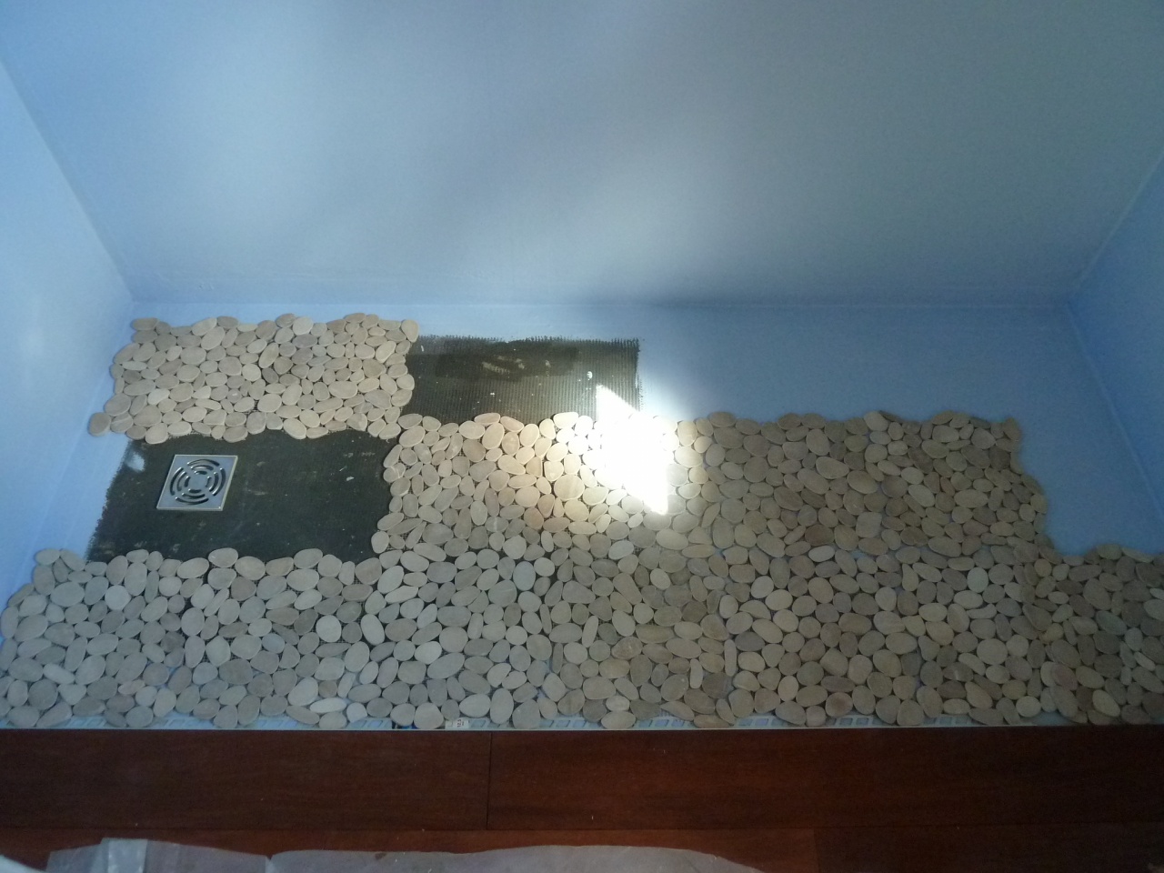

Mon receveur Wedi Fundo Ligno est posé, j'ai réalisé un SPEC weber sys.protect sur mes murs en fermacell et la partie en OSB 3 qui se trouve dans la continuité au sol. Le tout a préalablement bénéficié d'une couche de Weber. prim RP
J'envisage maintenant la pose de galets en pierre naturelle plats 2 faces de 8mm sur toute la surface (204 mm x 92 mm) (PHOTO 1), ne voulant pas me tromper de produit,  j' hésite sur le bon choix de la colle et du joint à employer.
- Peut-on utiliser la colle /joint Epoxy de PRB classe R2-RG (PHOTO 2) ou faut-il préférer une colle flex type Weber.col flex?

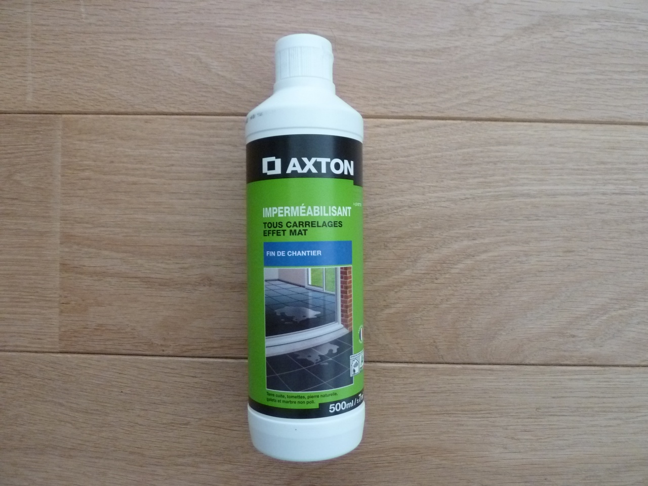

- Est il impératif de traiter la pierre avec l'imperméabilisant (PHOTO 3) ?
- le cadre plastique du siphon est-il fixé avec la même colle (époxy) ?
