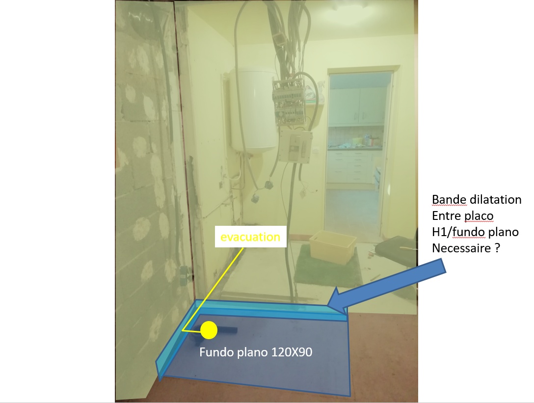

pose fundo plano evac intégrée sur dalle beton sans reservation, pas encastré Douches à l'Italienne
Bonjour à vous

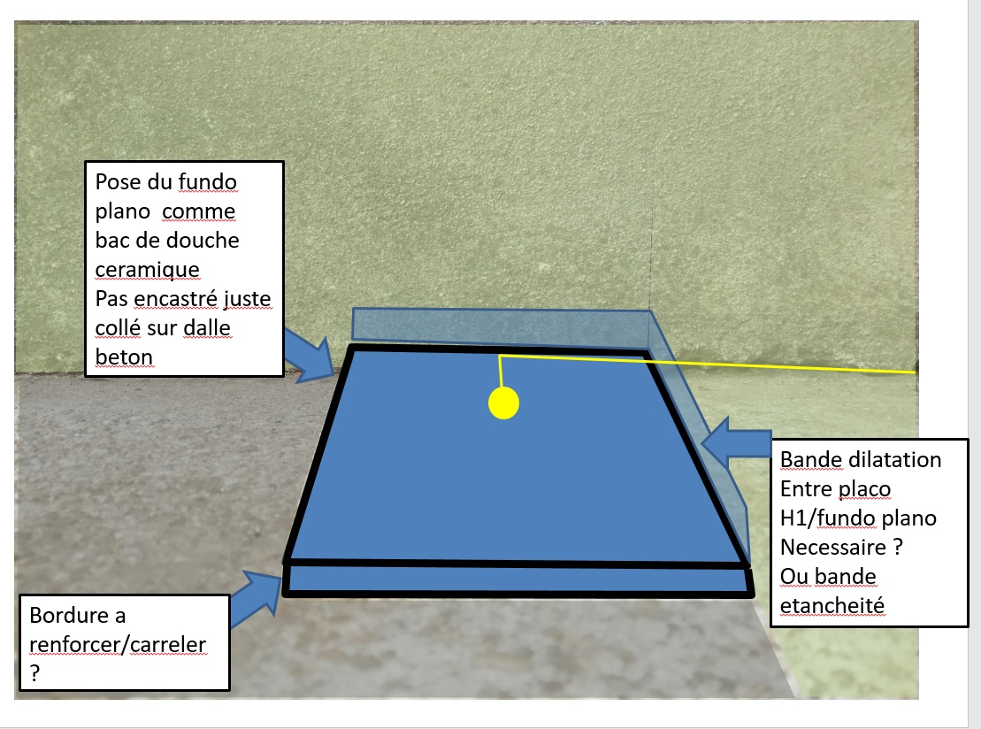

je dois créer une salle de bain dans un ancien garage, sur dalle béton sans aucune réservation, ni évacuation en attente je ne peux faire de saignée dans la dalle pour des raisons techniques.
je voudrais savoir si il est possible et sans aucun risque de déformation du wedi avec evacuation intégrée et  de le poser comme un simple bac de douche.pas encastré.
il sera donc plus haut que le carrelage de genre 5cms, ca me gène pas
le type de pose est indiqué "à encastrer "  mais quel serait le risque en cas de pose simple sur le sol 0.
- faut -il faire un petit coffrage autour pour éviter que le Wedi ne s'écrase si il n'est pas encastré ?
-faut-il une bande de dilatation entre le Wedi et le placo hydro? ou je peux le poser en appui contre le placo, mettre la bande d' étancheité et carreler.
- la hauteur du support de la grille d' évacuation est-elle réglable ? pour éviter davoir la grille plus basse que le carreau ?
merci pour votre retour

06/09/2021 à 16h09
- un receveur type plano peut être posé sur dalle, et sans risque de déformation.
- entre placo et receveur idéalement placer la bande de désolidarisation, puis la couper à l'arase du niveau du receveur.
Puis placer la bande étanche en pontage entre mur et receveur.
- le cadre de grille a une rehausse à recouper à la hauteur voulue.

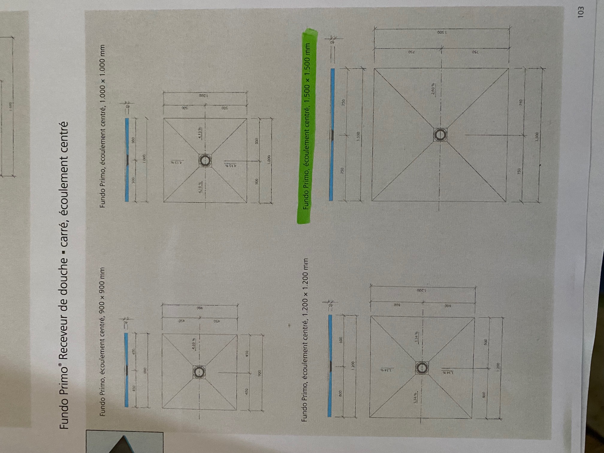

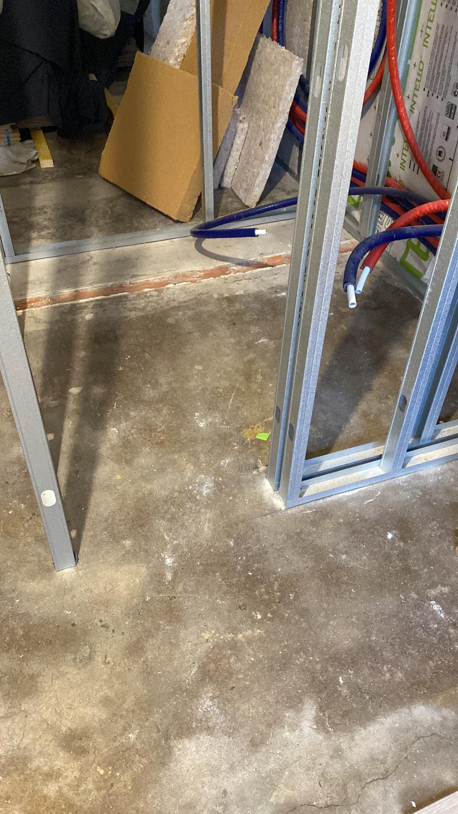

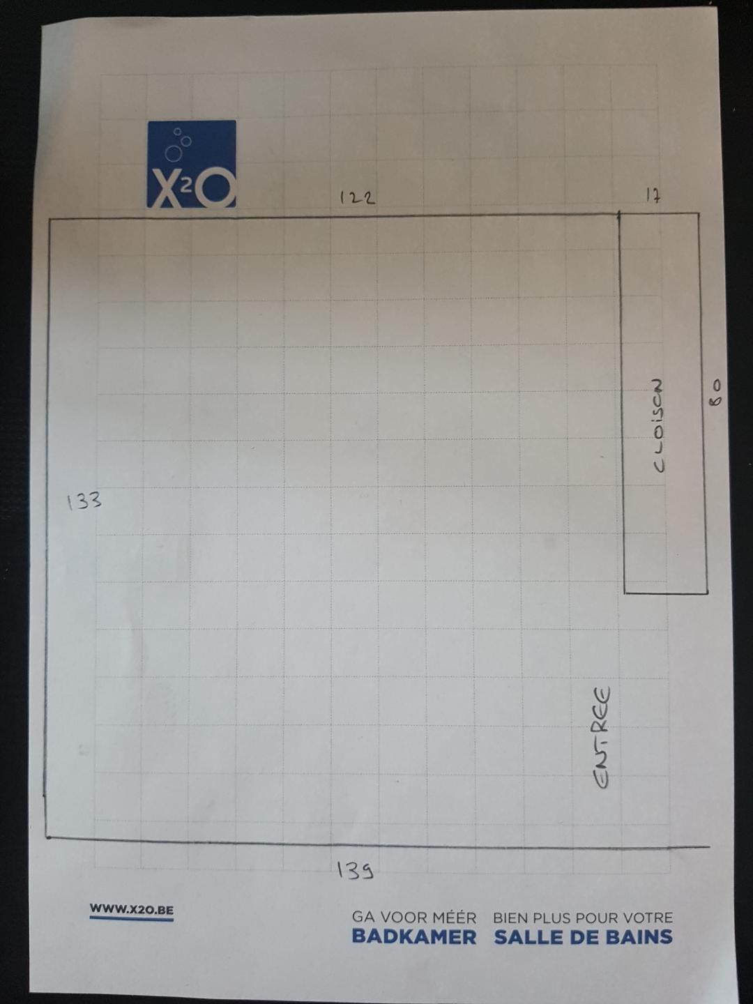

je suis dans le même cas, à savoir nous avons le projet de poser un wedi non pas encastré dans la dalle béton mais posé sur la dalle béton.
La douche faisant environ 122*133 (plan ci-joint) nous avons choisi ce modèle de wedi en 150*150 (doc ci-jointe) : fundo primo carré écoulement central 1500*1500.
Plusieurs questions se posent à moi pour la pose de ce wedi :

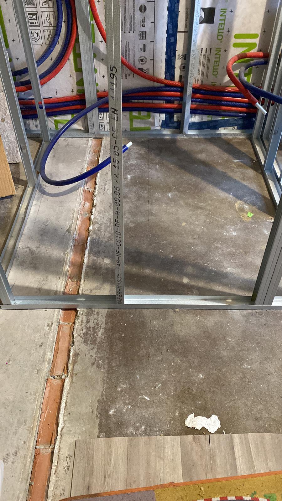

-le sol n'est pas totalement plat. Faut-il le rendre totalement plat, y'a-t-il un ragréage à faire ou boucher simplement le trou laissé par la cloison cassée suffit  ? Vous trouverez les photos de l'existant en pj

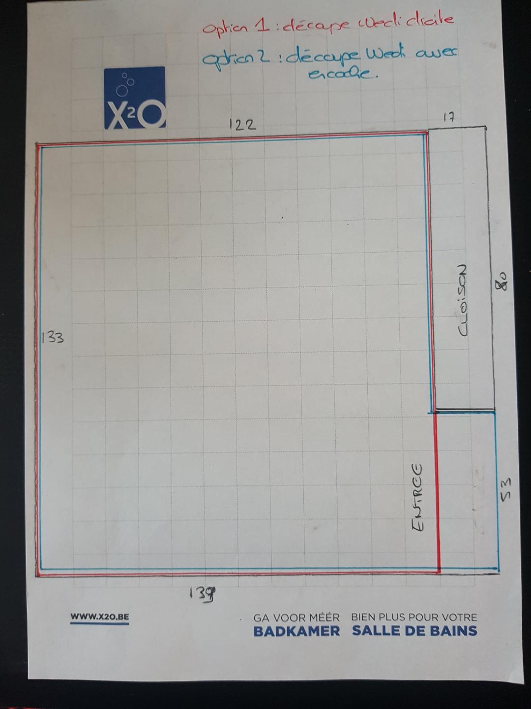

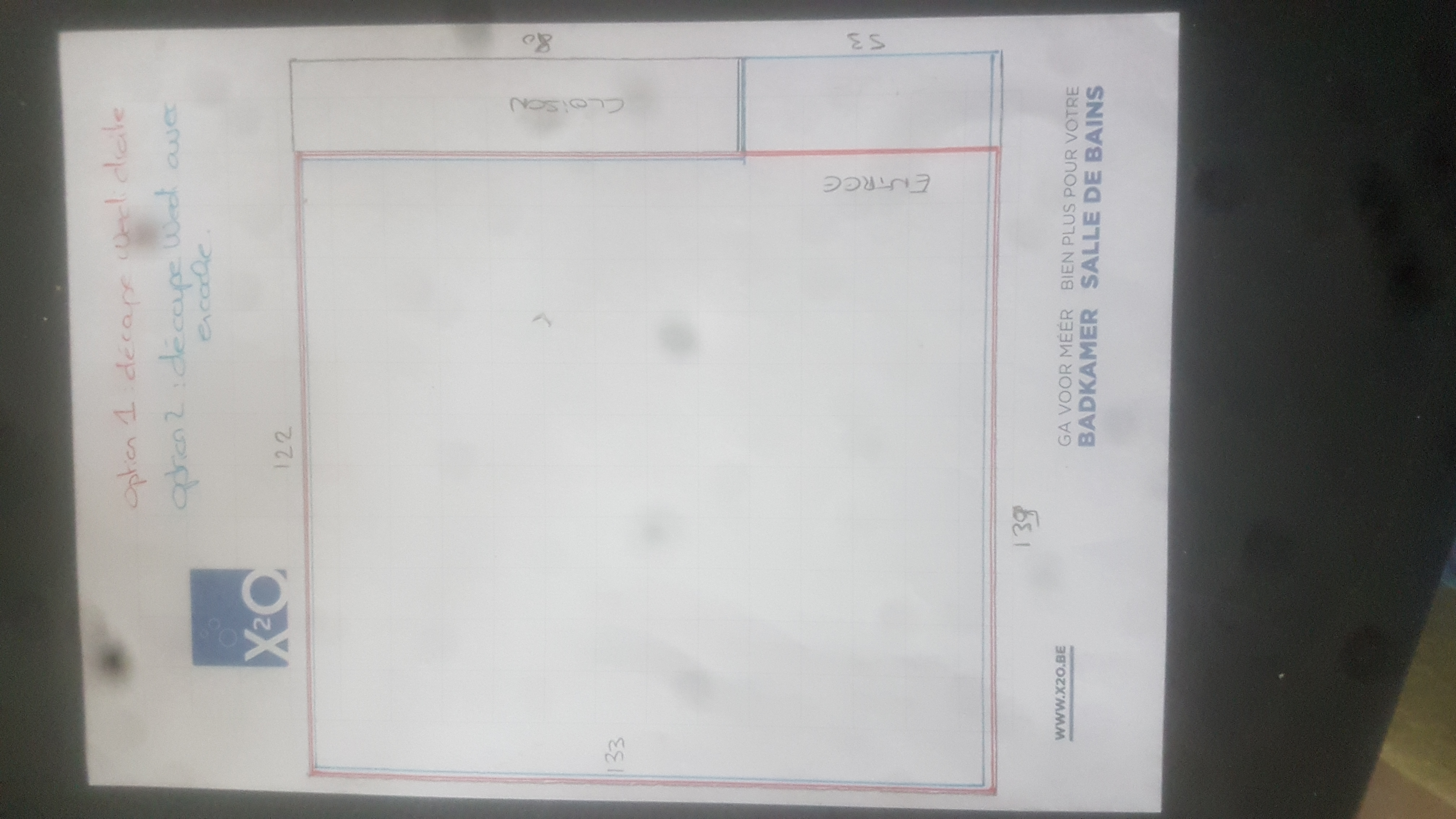

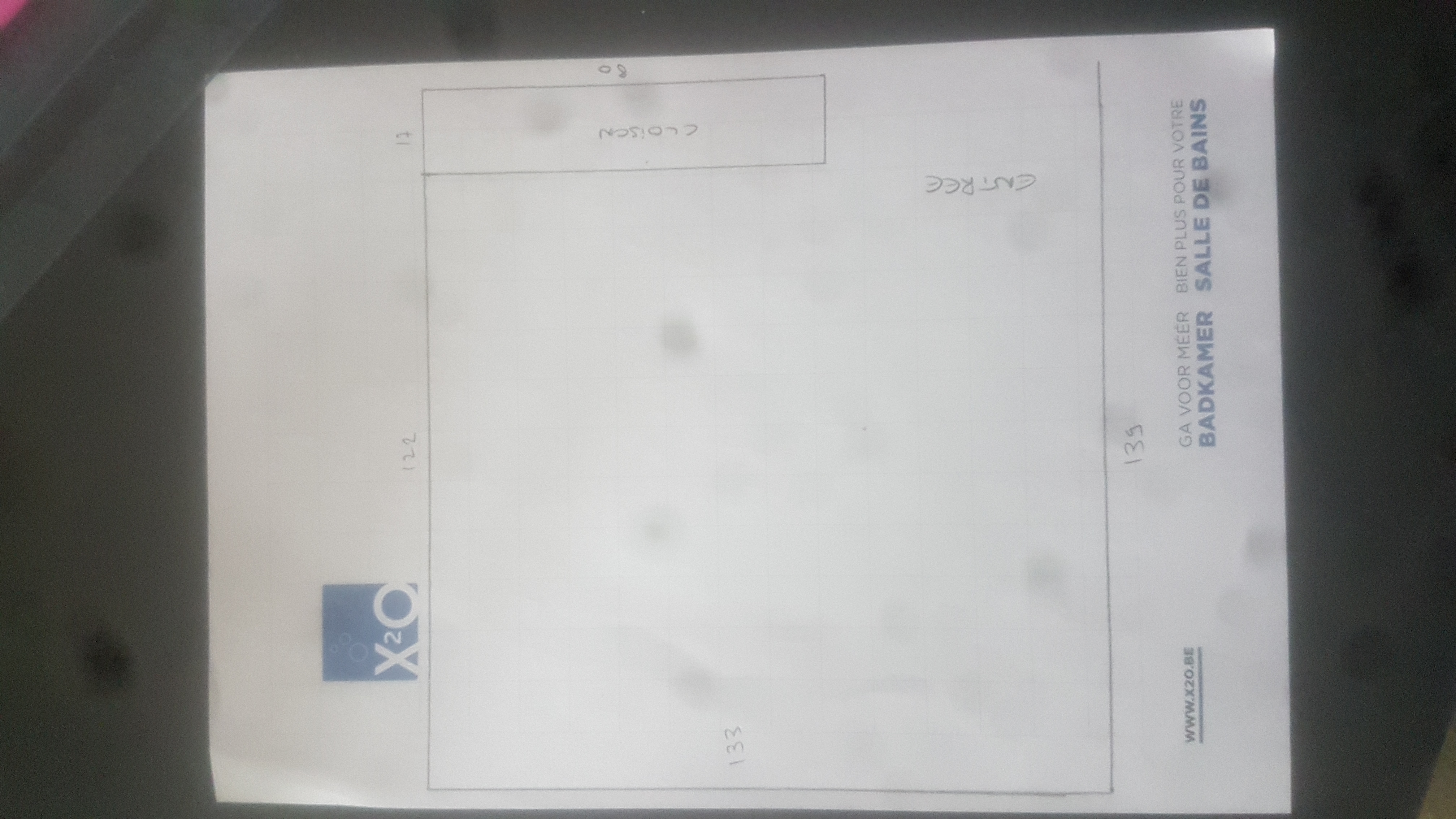

-il faudra donc découper ce wedi. 2 options s'offrent à nous :
    1-découper le wedi et aller droit droit le long de la cloison où se trouve l'ouverture
    2-ou épouser l'ouverture de douche (il n' y aura pas de porte) et ainsi réaliser une encoche. Vous trouverez  ci-joint un schéma.
-enfin est il possible de carreler sur la tranche de la marche ?
Merci d'avance pour vos réponses !

Les schémas avec de meilleures photos :
