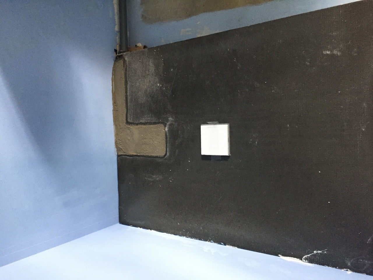

J ai pose un receveur plano 90*120 sur une rehausse de 5 cm avec une plaque wedi , j ai branche l écoulement PVC et j ai comble au mortier
Je dois coller maintenant le fundo top plano avec 2 cartouches colle 610
J ai un gros doute sur la suite de l assemblage
On m a fourni a l achat le kit d etancheite , alors dois -je poser les bandes au pourtour du receveur  plus la  grande feuille  d etancheite  découpée au format du trou comble au mortier ?
En fait après  ça la 610 est elle compatible au collage  du top avec  cette feuille d etancheite ?
De combien doit être l espace entre le top et les murs et si c est le cas de combien de mm et on le comble avec un joint silicone classique ?
Et pour finir j ai achete aussi les chants top  mais il n’y a pas beaucoup d explication de pose .
On le colle avec quoi ? car en fait on se retrouve sur le cote bleu  du receveur .
MERCI

- la natte étanche doit être collée au receveur comblé au mortier chape coté découpe
- les bandes d'étanchéité au périmètre entre receveur et murs
- le 610 peut être appliqué sur receveur et bandes
- le top doit être séparé de la faïence murale de 3 à 4 mm, faire un joint silicone/acrylique de propreté
- les champs top se coupent à dimension et se collent au mastic 610 sur le coté du receveur
- idéalement on peut placer les chanps top sous le top receveur, pour cela recouper le receveur de 8mm (épaisseur top 6mm + mastic 2mm)
