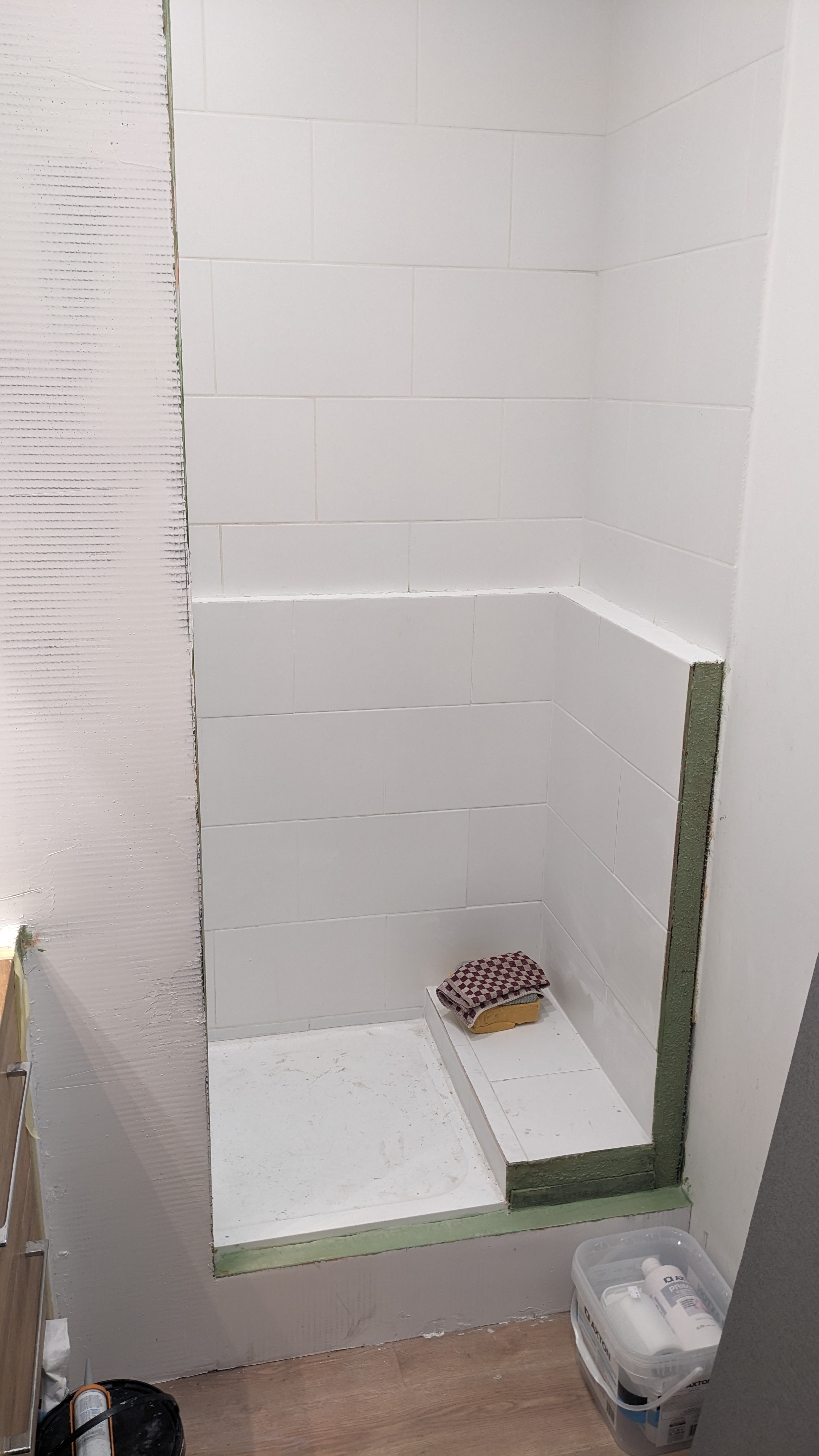

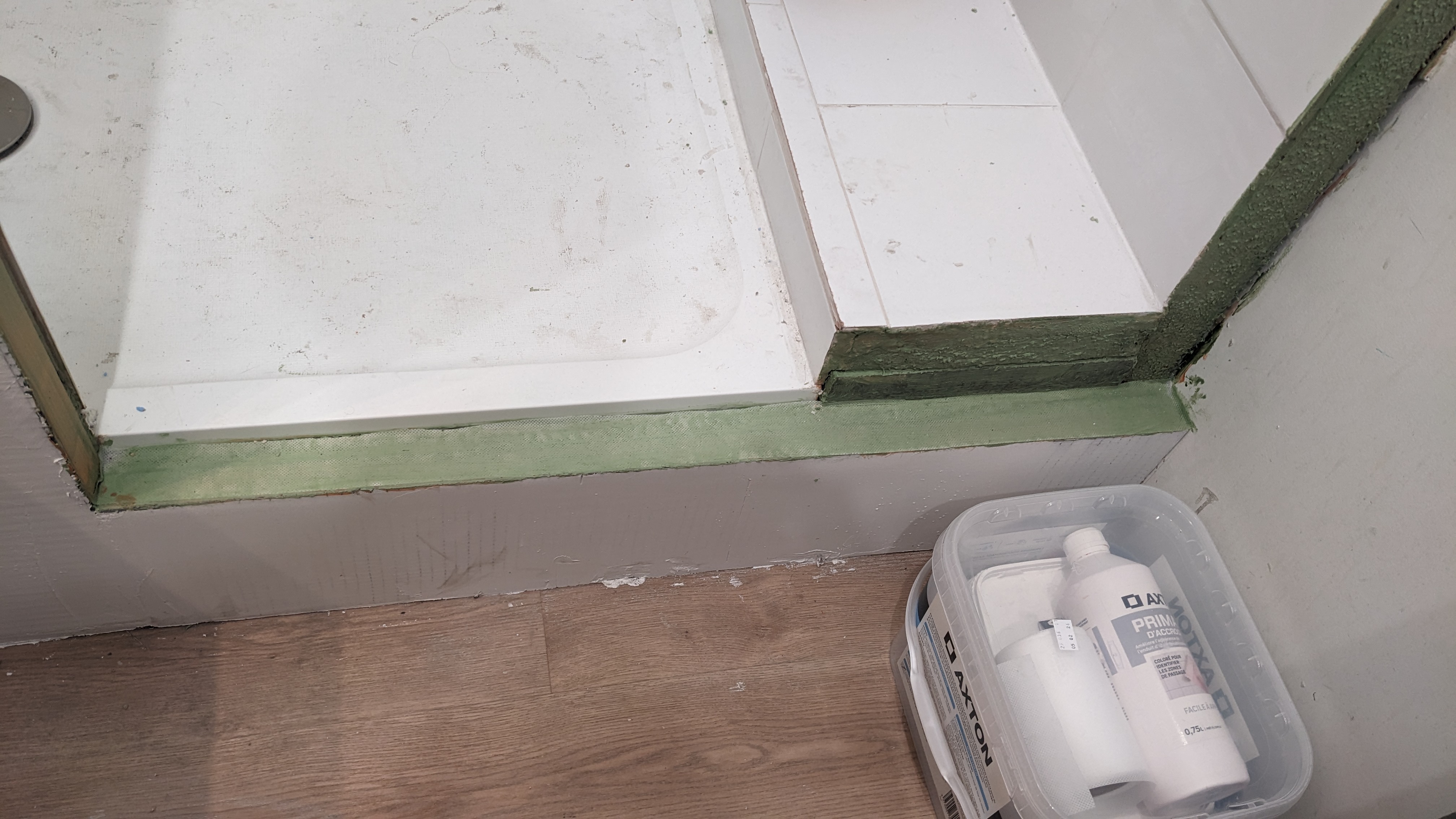

Bonjour, je souhaite poser une porte dans ma nouvelle douche. Cette porte de 37kg sera fixée  d'un côté sur le mur, de l'autre sur un panneau Wedi de 5 cm renforcé sur la hauteur par un tasseau de bois de 4x4 et au sol sur une surélévation de panneaux Wedi sur la tranche (2 plaques de 1cm et une plaque de 3 cm collées cote à cote entres elles). Les tranches sont recouvertes d'un primaire, d'une double couche d'enduit d’imperméabilisation avec bande d'armature et seront ensuite enduites de colle à carrelage et finalement d'enduit avant peinture. Dois je renfoncer la surélévation au sol ou les 3 tranches collées entres elles puis enduites (imperméabilisation, armature, colle, enduit) seront suffisamment résistantes pour supporter la porte (qui je le rappelle sera fixée sur le mur et le tasseau de renfort du panneau Wedi vertical)

Bonjour, votre montage est parfait :-)

Content de le savoir ! Merci de votre retour
