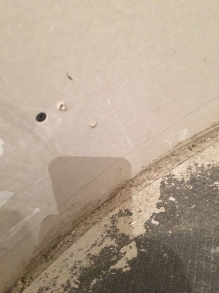

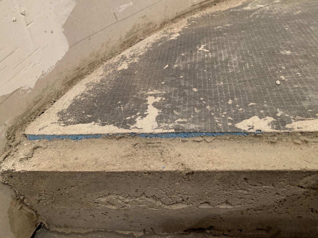

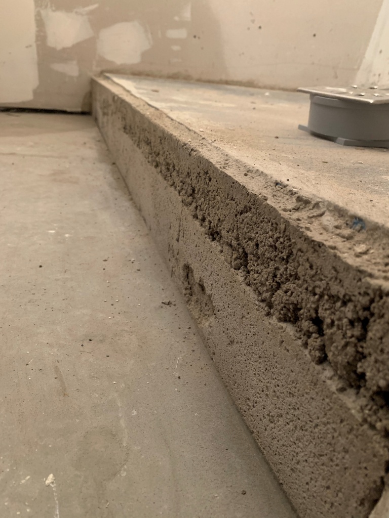

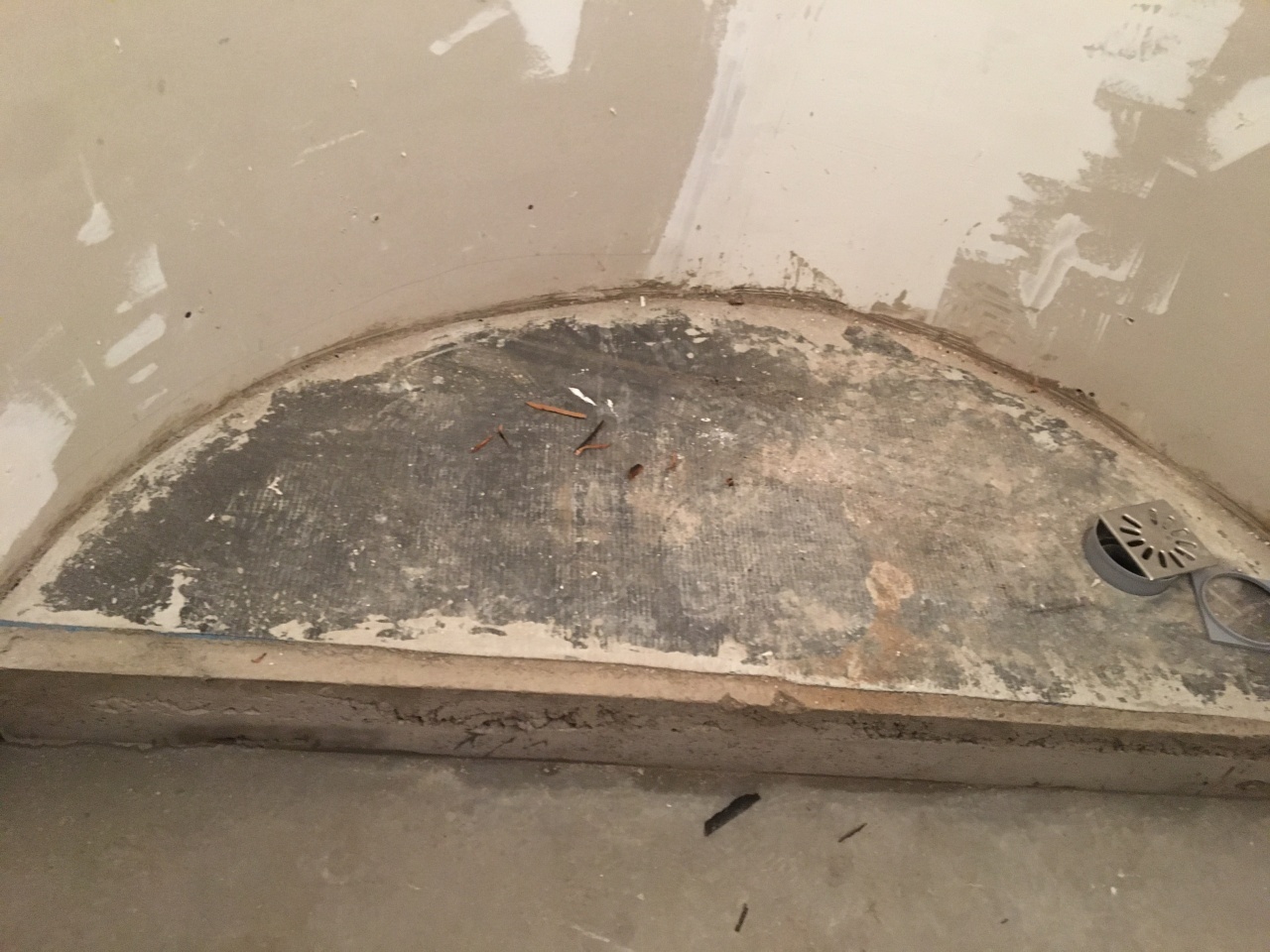

Je fais réaliser par un professionnel (soi-disant) une douche avec un wedi. Je vous joins des photos, pouvez vous me donner votre avis? Sur ce wedi, un carrelage en mosaïque devrait être posé.
D'après ces éléments y a t'il des risques pour l'étanchéité? Et pour la pose des mosaïques?

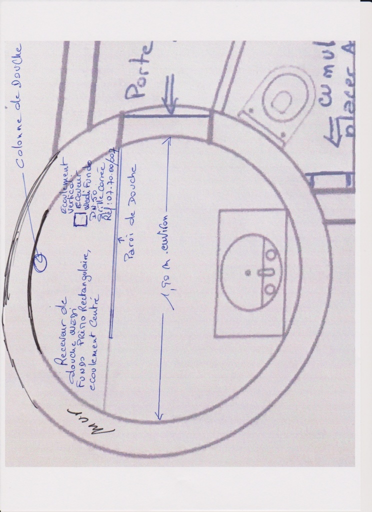

18/12/2020 à 14h12
avant de penser aux mosaïques, il faut déjà être sur que l'eau puisse arriver sans risque dans le siphon.. et la j'avoue ...
D'où mes questions ou mes demandes :
1) pouvez vous me faire un schéma :
-  pour que je comprenne de quel modèle et dimensions receveur il est parti et de comment il l'a retaillé:
prenez par exemple un 1800x 900, dessinez le avec les cotes et tracez votre receveur.
- montrez moi sur ce schéma ou sera votre paroi de douche
2) Après il y aura un peu de travail :
-  de finition
- de mise en œuvre de bande étanche
- d'étanchéité murale
mais il nous faut d'abord valider le point 1 .

Bonjour, merci pour votre réponse,
Le plombier est parti d'un receveur rectangulaire 1800 par 900 sans doute.
Il l'a retaillé avec ou sans gabarit, et l'a posé sur la chappe en béton ? Plan scanné joint.
L'arrondi du Wedi ne va pas jusqu'au mur. Manque 1 à 2 cm.
Quant à la ligne droite, parallèle au diamètre de la pièce, et correspondant à la marche sur laquelle viendra s'apposer la paroi de la douche, le Wedi a été posé en retrait du bord de 4 à 6 cm.
Conclusion le Wedi a été posé en retrait du bord et est en surplomb par rapport à la chappe.
Est-ce conforme à la pose de ce matériau ?
Y a-t-il un risque pour l'étanchéité ?
Pour continuer la douche le maçon propose de mettre un système étanchéité douche à l'italienne :(V730 Kit étanche) et carreler avec des grands carreaux pour accueillir ensuite des mosaïques.
Merci pour votre réponse et votre aide précieuse.

22/12/2020 à 09h12
- vos finitions ne sont pas top entre receveur et mur, ou au bord du receveur.. mais un maçon avec un peu de mortier peut faire qque chose de droit et propre
- il faudra étancher au sol sur tout le plancher SDB et au mur avec un SEL type wedi 520 en pose bicouche voir PJ
par contre : faire un essai en écoulement de votre douche, je ne suis pas sur que toute l'eau soit canalisée vers le siphon vu cette " découpe sauvage ": j'ai peu que l'eau sorte coté porte.
Si ce n'était pas le cas vous avez encore la possibilité de faire un ressaut intérieur pour tenter de la contenir, devant le receveur sur la hauteur + 15 mm..environ
