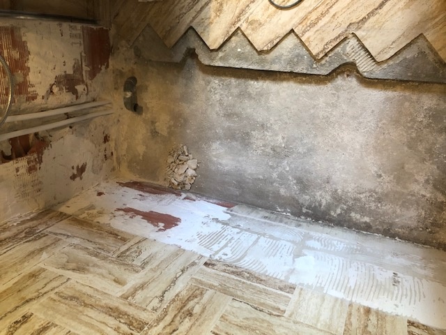

Bonjour, je rénove ma SDB. Après avoir étanchéifier le sol, les angles et le bas des murs, l'idée est de mettre un panneau wedi au sol puis de venir poser le receveur de douche sur ce panneau.
1. Est ce que cela est possible ?
2. Si oui, avec quelle colle dois-je coller le panneau au sol ?
3. Ensuite faut-il juste poser le receveur sur le panneau ou faut-il coller le receveur sur le panneau ou faut-il simplement coller les bords du receveur sur les trois murs afin d'assurer sa stabilité ( le bas des murs sera carrelé) ?
Merci pour vos conseils.

Ci-joint la photo de ce chantier.

J'ai oublié de préciser que le receveur que je veux poser n'est pas un receveur à carreler mais un receveur en résine minérale.
12/05/2021 à 16h05
un panneau wedi au sol sur support plan et stable, se colle à la colle C2 avec un peigne de 10.
Sur le panneau wedi vous collerez 5 carreaux " perdus" un à chaque angle et un au centre pour porter votre receveur.
Votre receveur peut être collé sur ces carreaux au polymère 610.
