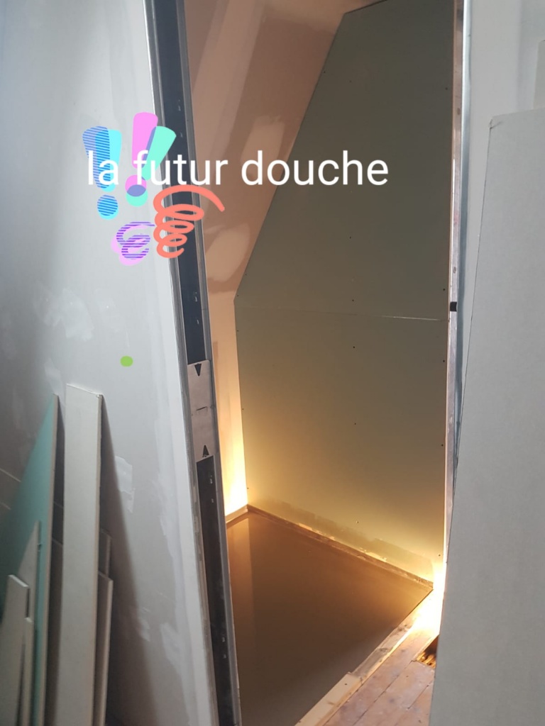

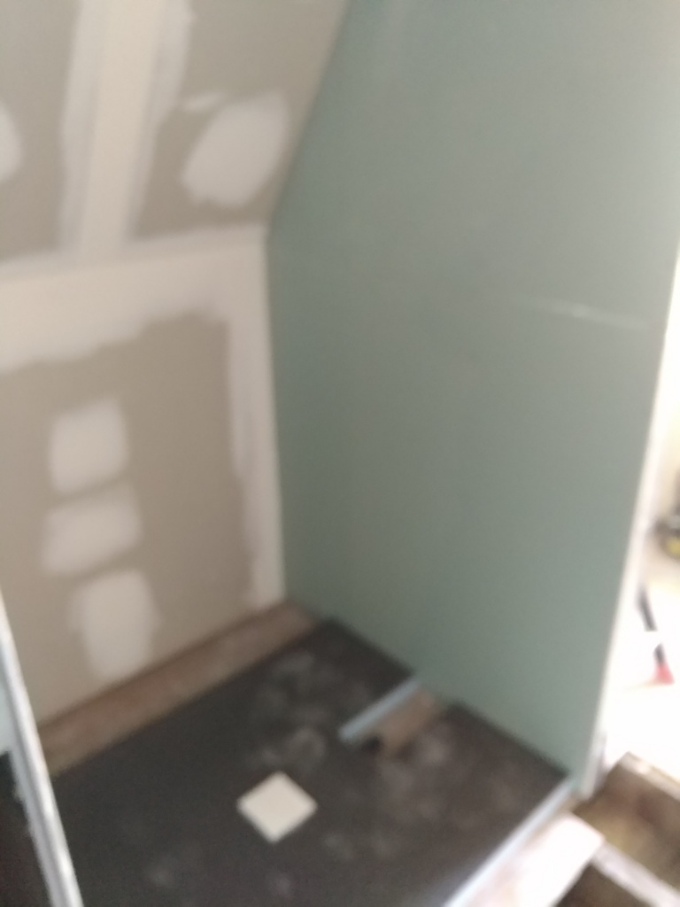

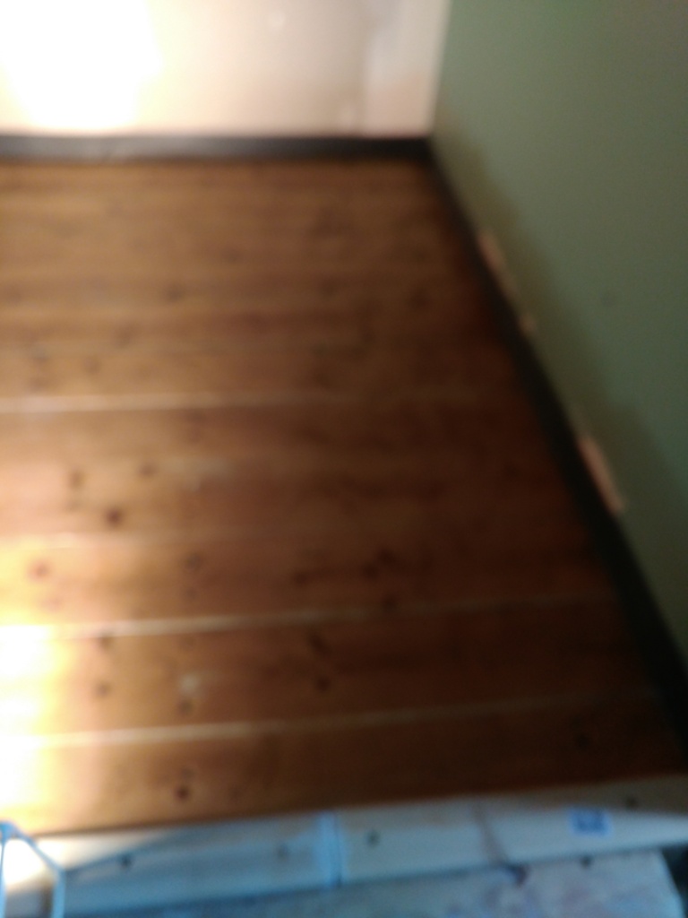

Bonjour , le chantier avance le réagreage fibré sur plancher bois brut est posé et plan désormais , mais j' ai encore besoin de vos conseils.
finalement je souhaite combler la partie longue du receveur pour agrandir l' espace douche (au lieu de remonter une cloison) mais je ne trouve pas de panneaux de hauteur 65mm prépenté. la partie vide représente 26.5cmx120xm 65mm de hauteur , si je prends deux panneaux wedi de 3cm collé a la colle carrelage c2s1 avec 5mm de colle entre panneaux est ce que cela est bon?
quelle réglage de pente une fois ce morceaux constitué (mille feuille) vers le receveur pour la largeur 26.5 cm?
enfin quelle épaisseur de colle sous receveur entre ragréage et receveur + panneaux "mille feuille"
petite question est ce utile de faire les bandes de placo entre les parois verticale si collage d' une natte d' étanchéité sur les parois verticales (après avoir fait l' étanchéité horizontale  du receveur avec le kit wedi fundo )?
merci d' avance pour vos réponses et précisions ou remarque si j' ai oublié une étape.

- OK pour le collage entre deux panneaux de 30 mm avec la colle C2
- la pente doit être légèrement supérieure à 1%
- entre ragréage et receveur : beurrage de 1 à 2 mm sous receveur et peigne de 10 pour 5 mm sur le ragréage
- bande placo ?
