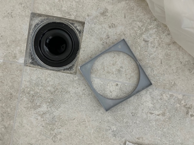

pose cadre grille sur receveur FUNDO PRIMO Douches à l'Italienne
Le carrelage de ma douche à l'italienne a été réalise mais le cadre grille du receveur n'a pas été “collé” lors de sa pose.  Avec quoi  dois je le coller  ? ca m'ennuie de faire de la colle à carrelage uniquement pour la pose de la grille. Peux t on le réaliser au silicone coloré gris comme les joints ? Est ce que ce durera dans le temps ? Que me conseillez vous ?
merci pour votre réponse.
En Pj une photo pour que ce soit plus parlant
19/02/2025 à 13h02
vous pouvez coller avec une colle PVC par exemple.. ou colle wedi 610 bien sur si vous en avez.

top merci beaucoup je vais le coller avec de la 610
