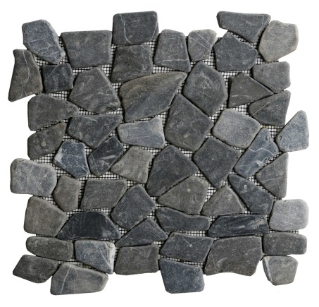

Merci tout d'abord pour votre réponse. Ensuite, les plaques sont en effet collées entre elles donc je peux partir confiant sur la solidité de cette nouvelle technique, n'est-ce pas ? Par ailleurs, pour le revêtement je vous mets notre choix en pièce jointe.
Ce revêtement n'altèrera pas la résistance du receveur ?

16/05/2013 à 17h05
Le choix du revêtement céramique correspond à l'utilisation de votre douche. Le collage de ce produit se fait avec une colle de type C2 ex : keraflex de Mapei en utilisant un peigne en denture 8 mm. Pour les joints vous pouvez soit utiliser un joint époxy qui est inaltérable dans le temps, soit un joint type Ultracolor de Mapei qui résiste très bien en milieu humide, et il est plus facile à mettre en oeuvre qu'un joint époxy.
