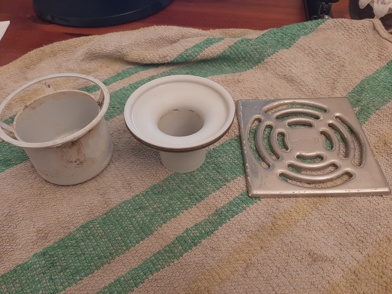

pièces manquantes siphon Douches à l'Italienne
Nous avons acheté une maison avec 2 douches. Dans une douche il manque le siphon et pour cette raison ça pue. Voici la photo. Vous pouvez me donner la référence et description de ces produits et ou je peux les acheter. Il me manque uniquement les 2 pièces en plastique. La grille métallique était bien présente. La maison a été construite en 2013. Merci.
24/10/2019 à 18h10
il s'agit d'une tasse et bouchon anti odeur fundo primo D40.
Les revendeurs sont géolocalisés en haute de la page forum wedi.
