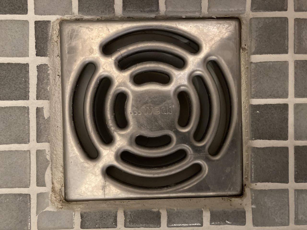

La plaque WEDI de ma douche italienne est dure à retirer car quasi encastrée dans le carrelage.
En regardant des schémas sur votre site, il me semble que le carreleur ait oublié le support intermédiaire contenant cette plaque.
En voyant la photo pouvez vous me confirmer si c'est bien le cas ?
En sachant que la plaque fait 11cm X 11cm, pourriez vous me donner la référence de la pièce ou d'un ensemble contenant cette pièce ?
Par avance merci.

20/10/2021 à 12h10
la ref pour cadre de grille est le 077200021
merci de vous rapprocher d'un distributeur pour le tarif,
